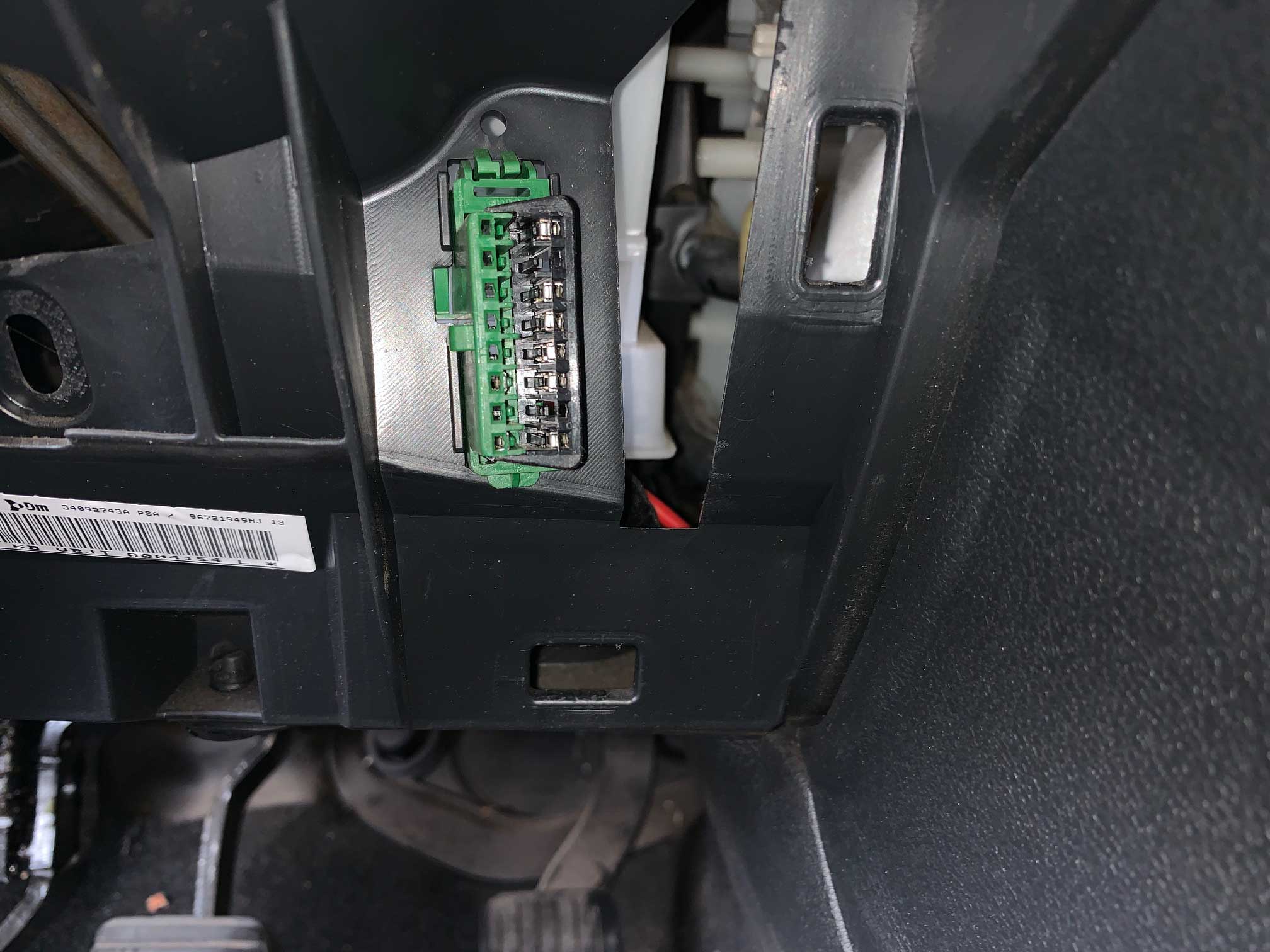

Ik denk dat ik mijn OBD2 aansluiting gevonden heb:
https://www.miedema.dyndns.org/co/2020/dynamo/IMG_4264--OBD2-aansluiting-Berlingo-GJM-600pix.jpg
klik op plaatje voor een grotere versie
Hij bleek achter een paneel onder het stuur te zitten.
Welk middel is het handigst om dit uit te lezen?

Dat is inderdaad de OBD2 diagnose aansluiting.
Bluetooth ELM327 in combinatie met de Android app 'Torque' is erg gemakkelijk om zelf wat dingen te loggen, foutcodes op te vragen en het motorlampje te resetten.
Ik verwacht alleen niet dat je hiermee je probleem gaat vinden/oplossen, want zo'n dongle kan over het algemeen alleen de vrij algemene informatie (toerental, koelvloeistoftemperatuur, O2 sensors e.d.) uitlezen en merk-onafhankelijke storingen (Pxxx codes) als je motorlampje brandt. Een issue zoals deze zul je echt merkspecifieke hardware en/of software voor moeten hebben die veel dieper in de registers van de ECU kan opvragen.
Heb zelf zo'n ELM327 dongle en bijv. de storing waardoor het ABS-lampje bij een Fiat ging branden kon hij niet vinden/mij informatie over geven. Zelfde met airbag lampje bij een VW. De P0420 melding (katalysatorsysteem efficiëntie onder drempelwaarde) bij mijn Toyota die het motorlampje liet branden wél, aangezien dat een algemene, merk onafhankelijke code is.
Ik zou je vraag ook eens op een Citroën forum stellen. Daar zit vast wel een kenner. En wellicht ook wel iemand met dealer uitleesapparaat om in de ECU te kunnen graven.

Met een elm327 en torq kun je alleen de motor ecu uitlezen
Betekend dat dat je via die OBD2 allen motor foutcodes kunt krijgen, en dus niet betreffende de dynamoregeling?
