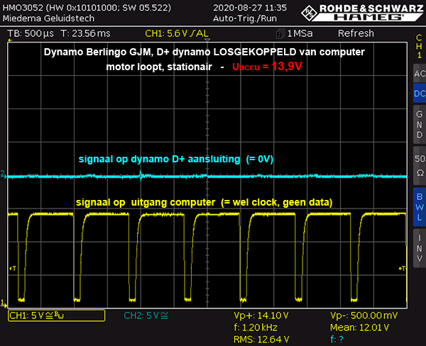

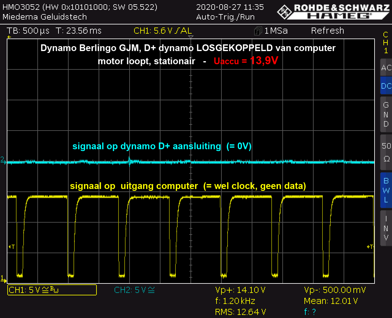

Eerst maar die D+ aansluiting losgemaakt, en met stationair lopende motor zag ik dit:
http://www.miedema.dyndns.org/co/2020/dynamo/Berlingo-GJM,-D+-dynamo-LOSGEKOPPELD-motor-aan-600pix.png
klik op plaatje voor grotere versie
De bovenste (blauwe) trace is op de D+ aansluiting van de dynamo. In plaats van de verwachte rotorspanning van rond 14V staat hier niets.... 0V DC...
De onderste (gele) trace is het signaal aan de auto (computer?) kant. Daar staat een soort kloksignaal van 1,2kHz. Ook onverwacht….
De laadspanning met losgekoppelde D+ bleek wèl OK: 13,9…14V. Dus autonoom functioneert de dynamo (en de rest van het laadcircuit) goed. Wel slaat de motor fan aan. Dus ergens raakt er wat van slag...

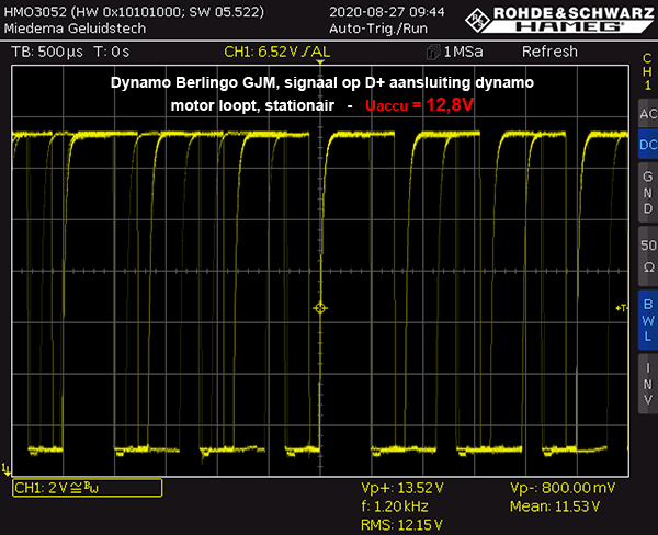

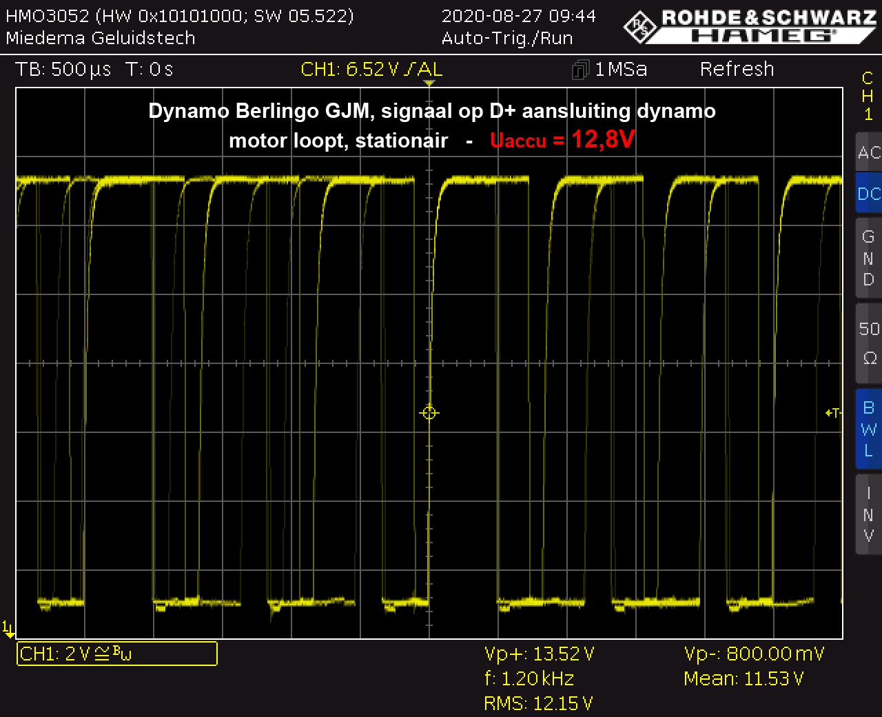

Daarna de D+ weer aangesloten en gekeken wat er op die aansluiting gebeurt:
http://www.miedema.dyndns.org/co/2020/dynamo/Berlingo-GJM,-signaal-op-D+,-motor-loopt-600pix.png
Dit is weer met stationair draaiende motor, Nu kriebelen de blokjes. Kennelijk is het een 1-draads databus. Na wat googelen kwam ik er achter dat dit een LIN bus, of een BSS (Bit Synchronous Single Wire) zou kunnen zijn.

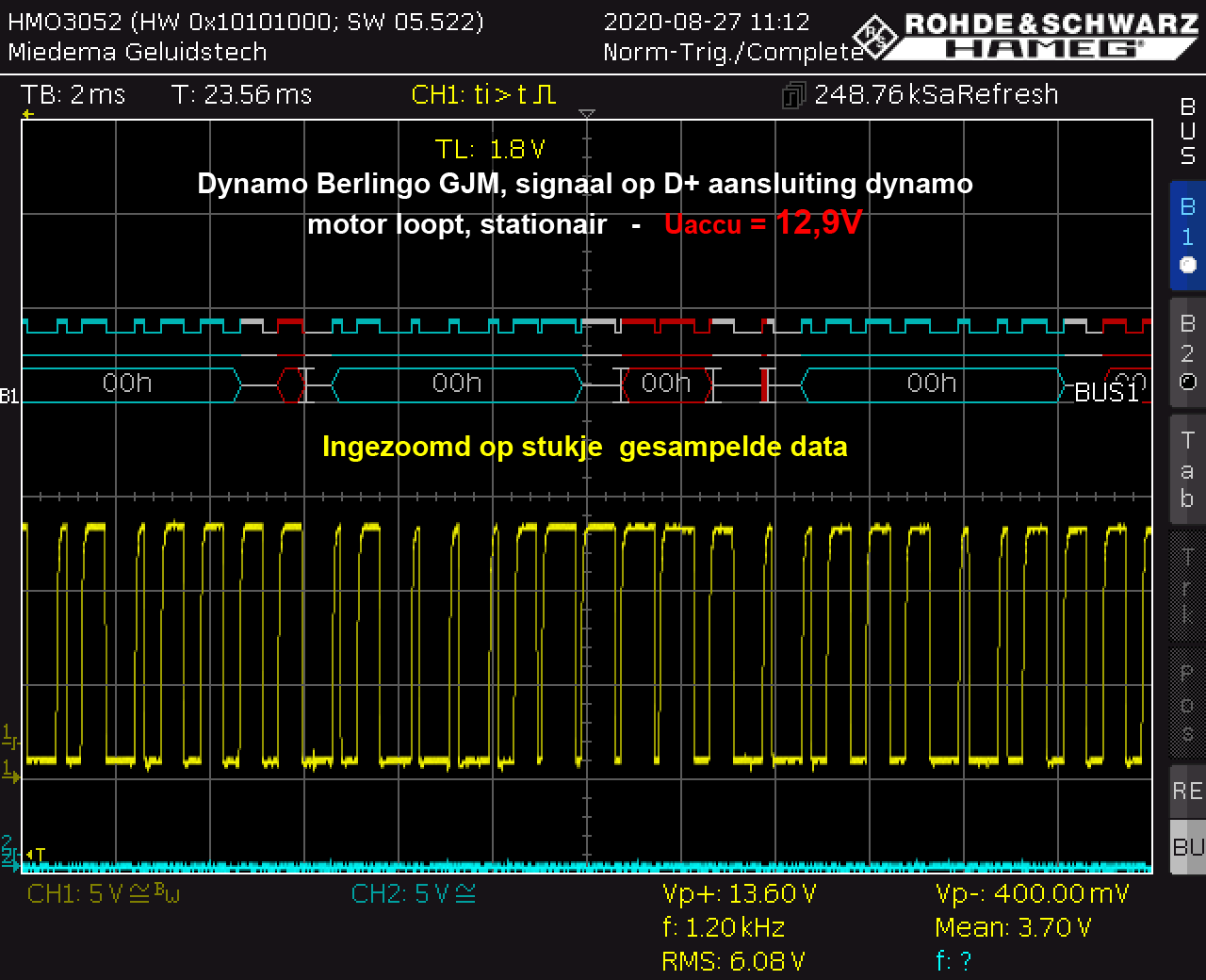

Met deze wetenschap heb ik een langer stuk data gesampeld, en daar op ingezoomd:
http://www.miedema.dyndns.org/co/2020/dynamo/Berlingo-GJM,-signaal-op-D+,-ingezoomd-op-data,-motor-loopt-600pix.png
Nu is inderdaad goed te zien dat het over een seriële bus gaat.
Mijn scope zou LIN moeten kunnen decoderen, hij bakt er inderdaad wel iets van, maar alle data staat op 00h...
Duss….. Wat hier mee aan te vangen?

Het lijkt me geen LIN signaal, want dat is serieel, op 0V/12V niveau, maximaal 20kbps. Je zou dan duidelijk start- en stopbits, pause tussen berichten, etc. zien. Dit lijkt me eerder een pulsbreedte gemoduleerd signaal, aangezien de neergaande flanken op een vaste interval lijken te staan, met een van ongeveer 25 of 75%.
Echter, dat geeft je geen verklaring, laat staan een oplossing voor je probleem.
@EricP: ik verwacht niet dat er een PWM-achtige laadstroom uit de dynamo komt, dat zou EMC technisch een drama worden. Waarschijnlijk wordt de stroom in de veldwikkeling wel met PWM geregeld, maar die is inductief, dus daar zou je niet zoveel van terug moeten zien.

waarschijnlijk wordt er met iets PWM-achtigs geladen. Het is toch niet de meter die de weg kwijt is he? ..... Waar het eigenlijk meer om ging... raakt je meter niet de weg kwijt door de wellicht niet-mooie laadstroom uit de dynamo?
Er wordt (denk ik) niet PWM geladen. Het is een drie-fase generator. Voor de zekerheid heb ik nog even de scope over de dynamo uitgang gehangen. Ik zie wel wat troep op de DC (een paar honderd mV), maar niets wat wijst op PWM.
Kijk naar het scopeplaatje. De blok is ruim 12V hoog. De clock is 1,2kHz (voor het gemak staan die meetwaarden ook rechtsonder in het plaatje). Ik vond dat 1,2kHz bitclock dat een norm voor LIN is, maar het zou ook BSS (Bit Synchronous Single Wire) zou kunnen zijn. Maar ik ben hier niet in thuis, dus wie het weet mag het zeggen. (Graag!)
Ik had goed naar dat plaatje gekeken, en het is wel een 0V/12V signaal, maar het lijkt echt niet op een bitpatroon van een LIN bus. In de automotive werden wel meer pulsbreedte-gemoduleerde seriele verbindingen gebruikt; vooral vroeger, tegenwoordig nauwelijks meer, en eigenlijk zou ik dat in een 10 jaar oude auto al niet meer verwachten. Alsnog helpt dat alles je niet om te achterhalen waarom de ECU die dynamo een lager setpoint lijkt te geven.

Op 29 augustus 2020 13:22:20 schreef miedema:
Het hele verhaal:
De accu van mijn auto moest vervangen worden (niet zo raar na 8 jaar). Bij dat vervangen constateerde de garage (Citroën dealer) dat de laadspanning te laag was. Ze hebben de dynamo ook vervangen.
Waarom moest de Accu vervangen worden, je had toch geen probleem ? Leeftijd zegt niks, ik heb nieuwe verotte naar 2 jaar gehad, en ouden over de 12 Jaar die nog prima waren!
Dealer installeert nieuwe en dan beginnen de problemen, laad spanning te laag? Als die accu nieuw 100% geladen ingebouwd is , valt er niets te laden, de auto draait op de Dynamo, niet op de accu, die is voor Starten! en een beetje geheugen.
Hoe constateer je dat er een probleem is , branden er waarschuwingslampjes?
Meet je zelf een te lage spanning? Geeft de ECU dit aan?
Of komt dit uit een Error LOG ?
Ik ben het wel een beetje eens met Shiptronic. Misschien is je probleem helemaal geen probleem. Bij het oude laadsysteem moet je gewoon altijd 13,8 volt hebben. Bij een heel oud systeem (gelijkstroom dynamo) is dit weer anders. Bij een modern laadsysteem kun je 14,4 volt hebben. Maar volgens mij meestal liever niet om de accu langer te behouden en om energie te sparen. Het is een beetje zonde om benzine te verstoken waarmee je alleen water elektrolyseert.
Dus misschien moet je anders meten. Ik kan me zelfs voorstellen dat tijdens het starten de spanningsdip gemeten wordt en aan de hand daarvan en de temperatuur de initiële laadstroom bepaald gaat worden. Is de spanningsdip erg groot dan gaat hij gewoon zo hard mogelijk laden.
Eigenlijk jammer dat niet bekend is wat men nu echt doet met het laden van een auto accu.
Als de accu echt niet geladen wordt, zou je al snel niet meer kunnen starten, en je zou nog eerder kunnen meten dat de spanning op de accu in rust lager wordt dan 12.8V, ten teken dat de accu minder dan 100% geladen is. Ik krijg ook de indruk dat je "probleem" juist een ECU is die zijn best doet om je accu zo lang mogelijk heel te houden.
Edoch, de accu was 8 jaar auto, en de auto 10; blijkbaar is de accu na 2 jaar al vervangen? Enig idee waarom?
