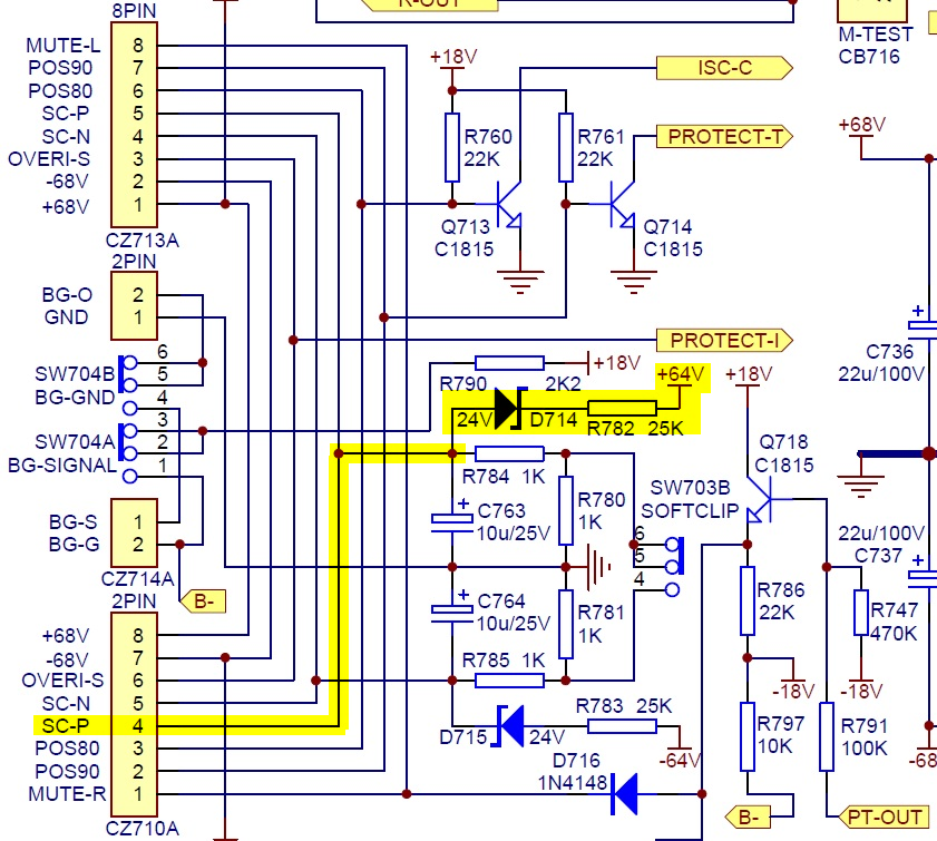

Het softclipping circuit zit rond Q431, Q430 en Q429 links op het schema.

Zeker, maar dat circuit zelf is in orde. (Q431 - niet Q321 - doet trouwens niet mee, dat is een mute-transistor; maar hij kan de fout ook niet veroorzaken.)
Het gaat om de spanning SCP; die is niet in orde. Beschrijving in mijn vorige post hierboven.
Ten overvloede: als SCP weer ok is, komt SCN vanzelf ook weer op zijn juiste waarde.
Ik heb het schema even in de sim gezet, misschien dat dat de zaak nog iets verduidelijkt. Zie onderstaand plaatje (klik voor groter).
Rechts heb ik de weerstand weggehaald ('is kapot'); ik had ook de zener kunnen verwijderen, of de +64V-voeding.
Je ziet dat de gelijkspanningen overeenkomen met de metingen, en de uitgangsspanning met het scoopbeeld. Daarom denk ik dat mijn suggestie een goede gooi naar de oplossing doet.

Na het verwarmen en afkoelen van R782 begon de waarde enorm te schommelen, deze mat dus in eerste instantie goed maar is inderdaad kapot, heel erg bedankt voor de hulp!
