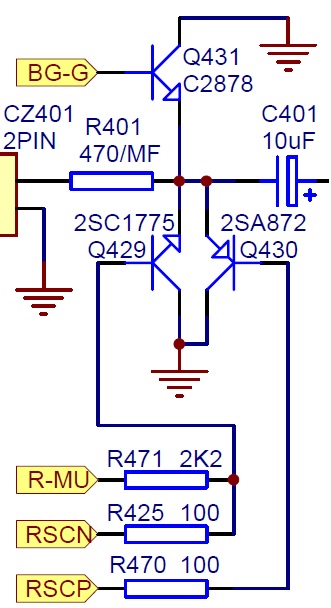

Hallo allemaal, ik ben bezig met een NAD C727 die vervorming krijgt bij het aanzetten van softclipping. Nu heb ik zelf niet echt een idee hoe dit werkt. De fout is op beide kanalen en ik heb de service manual erbij gepakt maar ik snap niet precies hoe dit principe werkt. Verder heb ik de onderdelen gecontroleerd en deze zijn goed.
Ik heb het idee dat nog een ander gedeelte van de versterker van invloed is bij softclipping. Kan iemand mij in de goede richting sturen?
Dat is uit de schemagedeeltes die je plaatst, niet op te maken. Logisch dus dat je er niet uitkomt. Van het softclippingcircuit is niet duidelijk hoe en waar het werkt en het tweede deel lijkt een mute-schakeling te zijn.

Hierbij de grotere gedeelten van het schema. Bij zowel kanaal links als rechts worden die transistoren aangestuurd door SC-P en SC-N, wat Softclip positive en negative is lijkt me.
Klopt, ik snap dat de pieken worden afgerond, maar het geluid klinkt echt vervormd. Dit is op de scope ook te zien met een vervormde sinusgolf, niet alleen afgezwakte top.
Dankje, ik vind het wel een aparte schakeling maar kennelijk gebruikt hij twee transistoren om alles boven een bepaald niveau af te kappen, lijkt op een mutingschakeling maar dan net even anders. Ik begrijp de schakeling rond de aansturing van de transistoren nog niet helemaal, maar misschien kun je de golfvorm op de scope eens beschrijven of op de foto zetten? De manier waarop hij vervormd is geeft misschien een aanwijzing.

Bij geluid maximaal met softclipping aan:
-0,57V op de SCP lijn
-2,40V op de SNC lijn
Er zit geen volumeknop op deze module, dus ik kan niet zeggen bij welk volume de softclipping actief wordt. Wat me wel opviel is dat bij een 50hz toon het signaal stabiel blijft maar bij 100hz gaan de pieken 'dansen'. Ik weet niet of dit een aanwijzing geeft?

Die spanningen op SCP en SCN zijn ongeveer zo scheef (asymmetrisch) als ik al 'hoopte' (na het zien van het scopebeeld). Als je uitvindt waarom ze zo scheef zijn (fout in het aansturend circuit of een van de clippingtransistoren zelf is onderbroken bijvoorbeeld), dan heb je denk ik de oplossing te pakken.

Ik vraag me vooral af waar het probleem zou kunnen zitten. De vervorming zit op beide kanalen dus kan niet in de eindversterker zitten lijkt me. Het gedeelte dat aan wordt gezet bij softclipping gebruikt maar een aantal componenten en deze zijn allemaal goed, hoe kan het aanzetten van dat kleine circuit dan het signaal vervormen?
De componenten of hun onderlinge verbindingen zijn duidelijk niet allemaal goed, anders zou de spanning niet zo scheef zijn. Dat is dus waar je moet zoeken en meten, onder spanning als je het defecte onderdeel anders niet kunt vinden. Dat is vaak ook efficiënter dan de helft van de onderdelen eruit solderen om te kunnen meten.

De normale spanningen zijn daar plus en min 3 V (clipping off) en plus en min 1,5 V (clipping on).
OK, dat is duidelijk: de fout zit in de voeding voor de SCP-lijn.
De clipping treedt daardoor trouwens ook al bij een veel te laag niveau op. Ook met clipping 'off' zal je nu clipping kunnen krijgen, terwijl dat normaal niet zou gebeuren (verklaring aan het eind van deze post).
Probeer eens de spanningen op de weerstand R782 te meten. Aan de ene kant moet 64 V staan, aan de andere kant ca. 25 V; ten opzichte van massa uiteraard.
- Meet je 64 V en −0,5 V, dan is de weerstand (die R782) stuk.
- Meet je aan beide kanten 64 V, dan is de zenerdiode D714 stuk.
- Meet je aan beide kanten −0,5 V, dan is de 64 V voedingsspanning ter plekke afwezig.
- (Een defect in C763 is onwaarschijnlijk, omdat daarmee de spanning niet negatief zou kunnen worden)

Met de schakelaar aan is het clipniveau plus en min 2 V; met de schakelaar uit is het 4 V. In feite staat de soft clipper dus nooit uit! 'Uit' is alleen een zo hoog clipniveau dat je het nooit zult merken.
Als je de schakelaar zou vervangen door een regelbare weerstand, zou je het clipniveau tussen 2 en 4 V kunnen regelen, maar het clippen zou nooit asymmetrisch worden.
