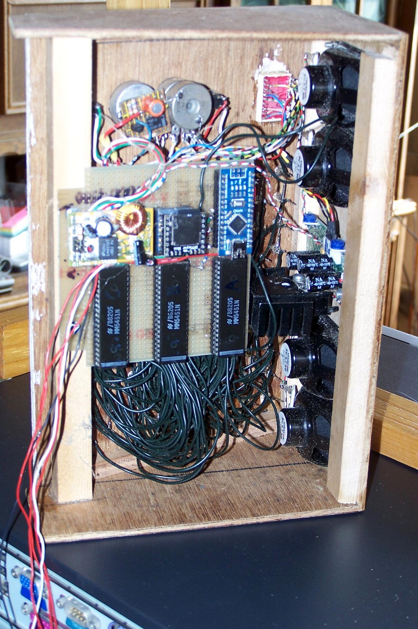

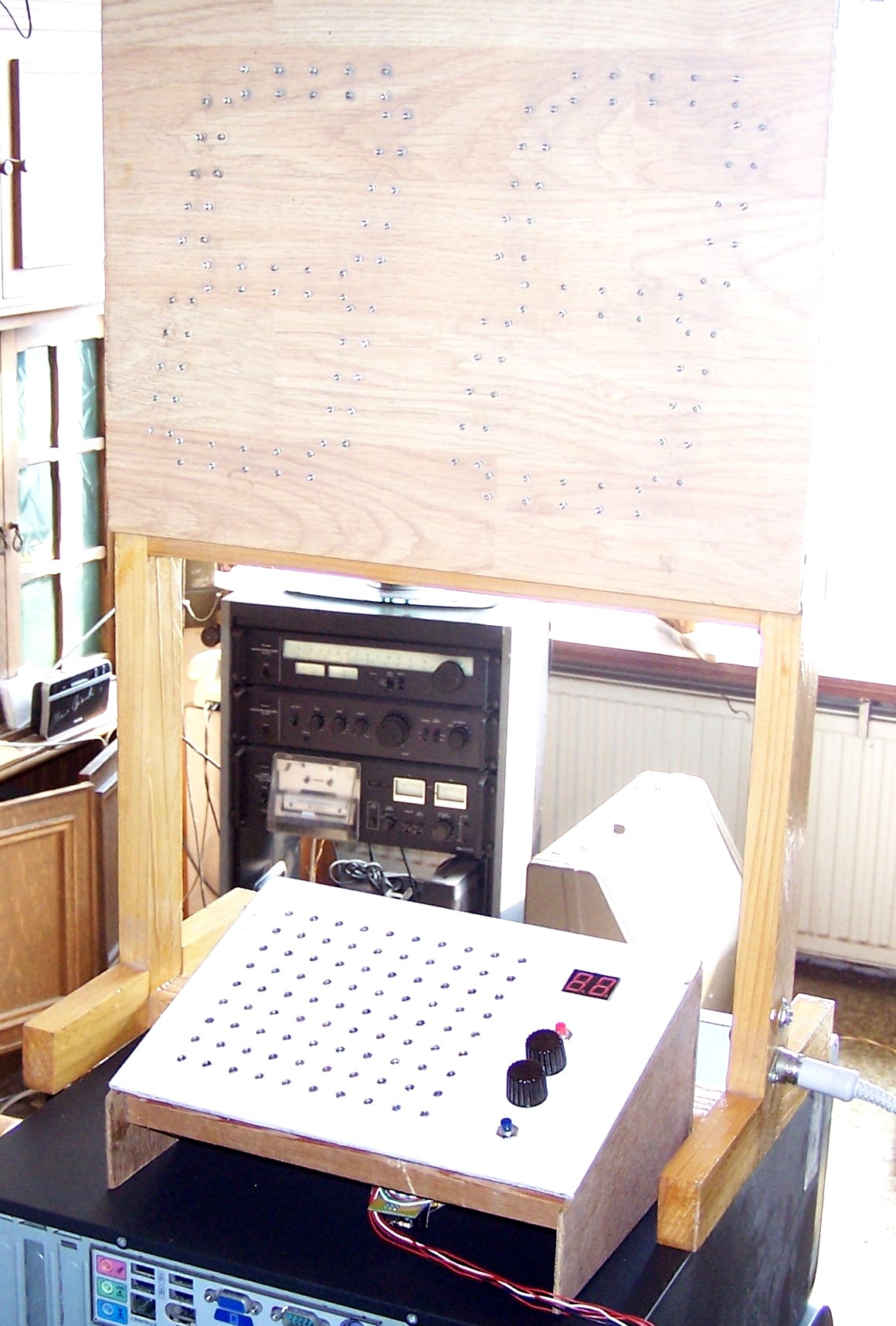

Ik ben een bingomachine aan het bouwen met een Arduino nano. De bedoeling is spraakuitgifte met een DFminiplayer, 90 lampjes en twee LED displays op de console en een supergroot LED display voor in de zaal. Alles werkt maar de spraak krijg ik niet aan de praat. In het gedeelte void setup() { laat ik de DFplayer zeggen "bingomachine ingesteld op 90" Dat werkt gewoon. Maak ik een kopie van de spraakuitgifte met andere tekst en zet dat in het gedeelte void loop() { dan blijkt de loop niet meer te werken en blijft het hele geval steeds resetten en blijft oneindig de openingszin uitspreken. Zelfs een stukje tekst aan het begin van de loop wordt niet op de PC getoond in seriële monitor. Zet ik de spraak met // uit in de loop dan werkt de loop wel en gaan de lampjes en de cijferdisplay's weer aan
Ik laat het programma zelf zijn rondjes draaien dus ipv een drukknop voor de bingocaller heb ik even 1 sec. delay gezet.
Wie weet raad en hulp???

Haal de onderste van deze twee maal voorkomende definitie weg:
DFRobotDFPlayerMini myDFPlayer;
Het myDFPlayer object bestaat waarschijnlijk niet meer in de loop omdat je een andere in de setup definieert.
Goed gezien van K7Jz
De setup() heeft een eigen myDFPlayer en die is gekoppeld aan Serial.
Maar die bestaat niet meer zodra setup() is afgelopen.
loop() gebruikt vervolgens de andere myDFPlayer maar die is niet geinitialiseerd dus die doet het niet.

Ik heb nu alles wat niets met de bingo en lampjes te maken heeft er uit gegooid.
Nu speelt die wel af in de loop
Nu ben ik deel voor deel aan het terugzetten van het bingospel en wat blijkt zodra ik de pinmode van D10 en D11 (databitB en databitC) aanzet dan doet die het niet meer. Gaat dus de draadjes overzetten naar een andere i/o poort.
Serial.println kan je gewoon gebruiken als je maar tussen de DFplayer TX en arduino RX een SN7407 zet. Die heeft open collector als de miniplayer niet in gebruik is bijt die de RX lijn niet. Eventueel tijdens upload de geheugenkaart even er uit halen.

Nog wat verfijningen gevonden: Alleen pootje D10 is de boosdoener. D11 heeft geen invloed.
Het hele spel werkt ondertussen perfect. Hier en daar zijn wat onnodige commands zijn meegekomen uit voorbeelden. O.a. om cijferdisplay's correct aan te sturen en van de DFplayer. Ook het knopje voor de bingocaller staat nu in de software en werkt. Verder wat onnodige delay's er uit gehaald waardoor het spel sneller reageert. Ik vond het prettiger dat eerst het cijfer display en de lampjes te laten werken en dan de spraak. Zo gaat het bij een mechanische bingo ook. Weet je ook niet welke bal de volgende is. Het duurt heel eventjes voordat alle clock en data pulsen naar 4 verschillende LED dravers zijn gegaan maar nauwelijks merkbaar. Omschakeling van 90 naar 75 systeem werkt ook door de callerknop ingedrukt te houden tijdens reset.
Zit nog één rotte of oscillerende LED driver in Als na reset alles uit is zie je toch in één sectie de lichtjes iets gloeien. Zal een andere proberen.
Ik zoek nog iets om op een mooie manier cijfertjes bij de lampjes te maken. Verschillende opties: stickertjes zoals vroeger bij dia's werden gebruikt, graveren, of een doorzichtige sheet printen maar dat moet in spiegelbeeld anders zit de toner aan de verkeerde kant.
Zo nu maar een stel huisvrouwen uitnodigen, het buurthuis afhuren, kunnen ze elke week gokken. Haha. Frans PA0FMY uit Vlijmen.
ik zoek nog iets om op een mooie manier cijfertjes bij de lampjes te maken.
Zoiets misschien?
https://www.bol.com/nl/l/labelprinters/N/25376/
Geen inkt nodig enkel een tape erin en makkelijk printen. Tape heb je in diverse kleuren ook in transparant.
[Bericht gewijzigd door benleentje op (26%)]
Sheet printen op papier en afdekken met boeklon oid?
Ik heb in Win-Word een tabel gemaakt met hokjes precies even breed en hoog als de afstand van de lampjes en die op een overhead sheet afgedrukt. De toner zit wel aan de verkeerde kant maar ik zou er een blanco overheen kunnen doen. Ik had de cijfers zo groot mogelijk gedaan maar dat leest achteraf niet prettig. Het lampje moet niet onder het cijfer komen maar er iets boven. Dus kleinere cijfers maken en onderin de hokjes plaatsen ipv gecentreerd-midden. Kan allemaal makkelijk met Win-Word. Eerst maar op gewoon papier voordat ik er weer eem sheet aan waag. Het plakken van een sheet is nog probleematies. Zit te denken aan kleine messing nageltjes, dat is ook niet lelijk.
