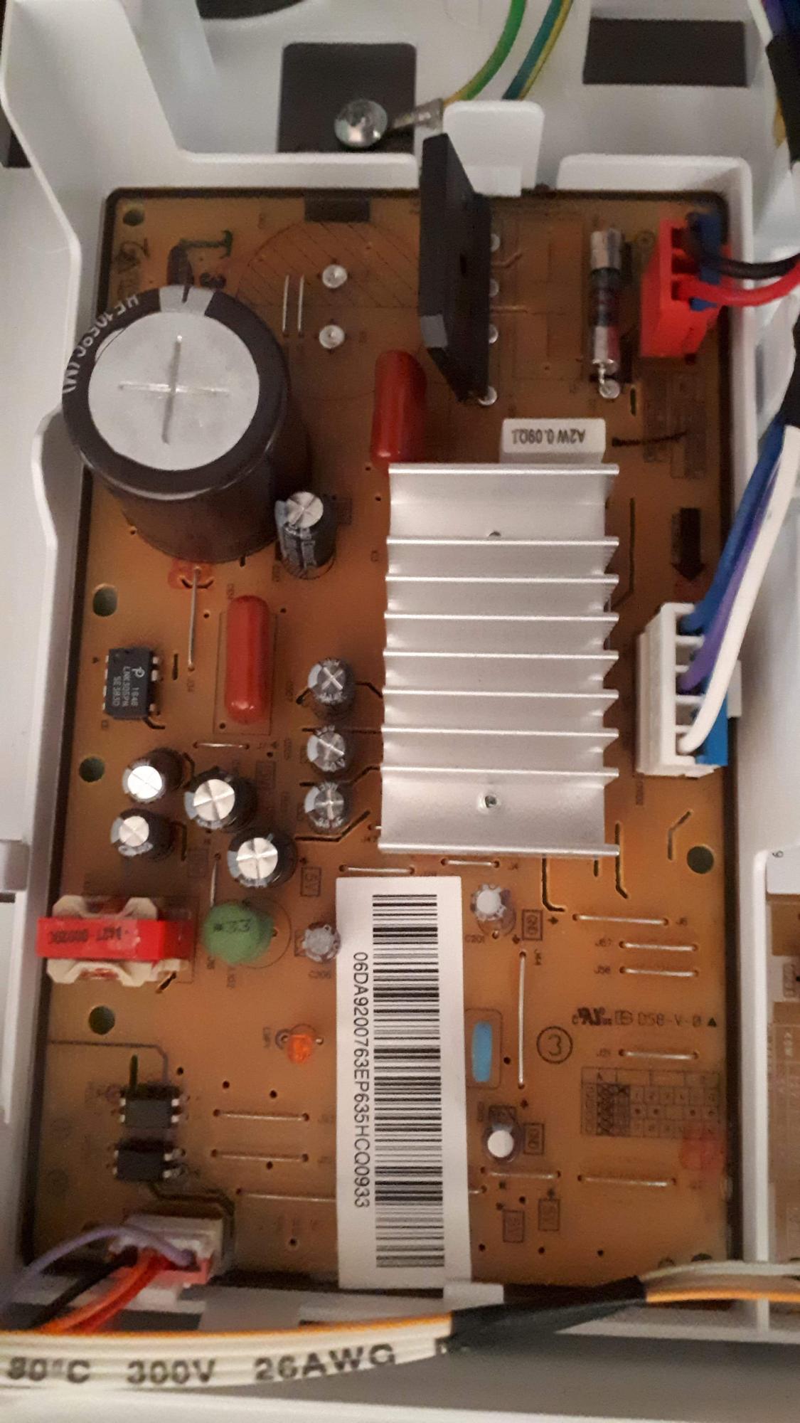

Heb wat fotos van de 4 printen :
Foto 1
Foto 2
Foto 3
Foto 4
Foto 5
Foto 2 is de ingangsprint waar de netstekker met230vac binnenkomt, van daar vertrekken 2 rode en 2 zwarte draden met 230vac.
Deze gaan in de bovenkant van de frigo en komen er terug uit om op foto 3 (rechtsboven) en op foto 5 (rechtsboven) voeding te geven aan deze printjes (hier heb ik nog altijd 230vac. (De 2 zekeringen op deze printjes zijn ook nog goed.
Foto 3 lijkt me de voeding. 230 in en DC (laagspanning voor de printen) uit. Zit hier op de uitgang nog leven in?

Op de voedingsprint (foto 3) komt 12 Vdc uit.

Al eens gemeten of print de benodigde voedingsspanningen afgeeft??
Het vreemde is dat bij mij alles uit is. Licht, display en koeling werken niet.
Heb al gemeten op de voedingsprint en vanaf daar gaat er 230 weg.
Verder brandt er 1 led op een print voor 1 seconden.
Ff iemand of jij met een meter meten op de stekker of de elco's of de voedingsspanningen er zijn.. Indien ja, is de kabelboom in deur scharnier defect..
Ik heb gemeten op de print bij foto 3 en daar mis ik de 5V en de 12 v is nog maar 9v.
Ben bang dat hier iets verkeerd gaat.
De witte stekker was los dus een eventuele sluiting die de spanning onderuit trekt zou niet mogelijk moeten zijn.
Begin maar met je voedings IC wat op koellichaam geschroefd is te vervangen ICM met elcootje er naast.. MAAR meet eerst of je +5V geen Ohmse sluiting heeft naar Massa!!
Defecte gelijkricht diode secundair gebeurt ook wel eens. Maar elco's zijn vooral van belang.
I learn from the mistakes of people who took my advice
Goedenavond allen, de koelkast koelt weer en alles is opgelost.
Het bleek een defecte diode te zijn op de voedingsprint. Doordat deze defect was ging hij in een beveiliging en gaf hij geen 5 en 12 volt meer.
Deze is vervangen en alles functioneert weer.

Zelfde storing hier. Koelkast ineens helemaal dood.
Blijkt dat op de print van foto 3 de 5V ontbreekt. Aan de onderzijde zit een spanningsregelaar 1117 en ik vermoed dat die stuk is. Omdat ik de koelkast snel weer aan de gang wil hebben heb ik bij Witgoedparts een nieuwe print besteld.

Helaas te vroeg. Ik was te snel met mijn conclusie dat de 1117 defect was. Ik had er nog één liggen in een SOT23 behuizing en met een beetje passen en meten paste die op de print. Helaas nog steeds geen 5V. Blijkt toch de diode die er voor zit defect te zijn. Die vervangen door een 1N4007 en de koelkast doet het weer.
Opgelet de meest gebruikte diodes in voedingen zijn ultra fast recovery. Iets wat een 1n4007 niet doet. Die is eerder voor 50hz sinus toestanden geschikt.
