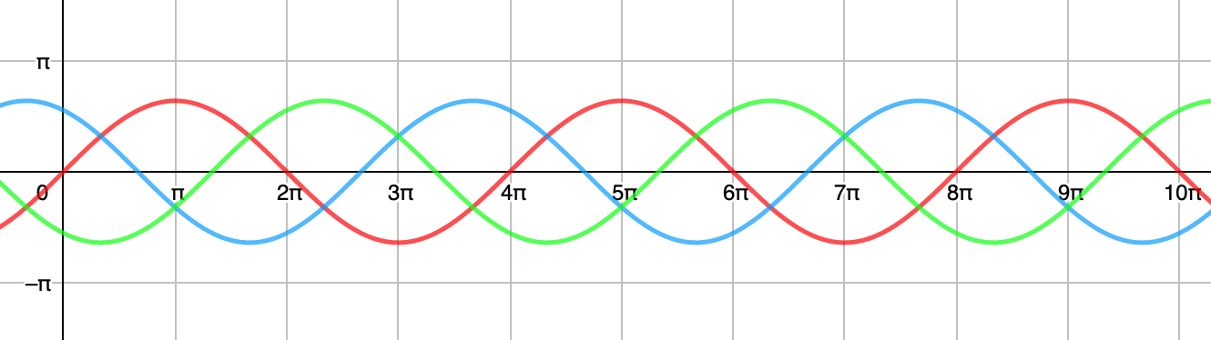

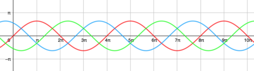

Ik wil graag drie fase draden creëren waarin de frequentie eruit ziet zoals in bijgetsuurde foto. Deze sluit ik vervolgens op een bepaalde manier aan spoelen aan.
Aangezien wij geen toegang hebben tot een 3 fase toevoer is dit dus (met beperkte materialen) eigenlijk alleen mogelijk met een 3 fase motor.
motorgenerator.
Nee niet de enige manier maar lijkt me voor deze toepassing nog het eenvoudigst.
