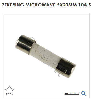

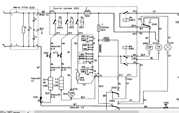

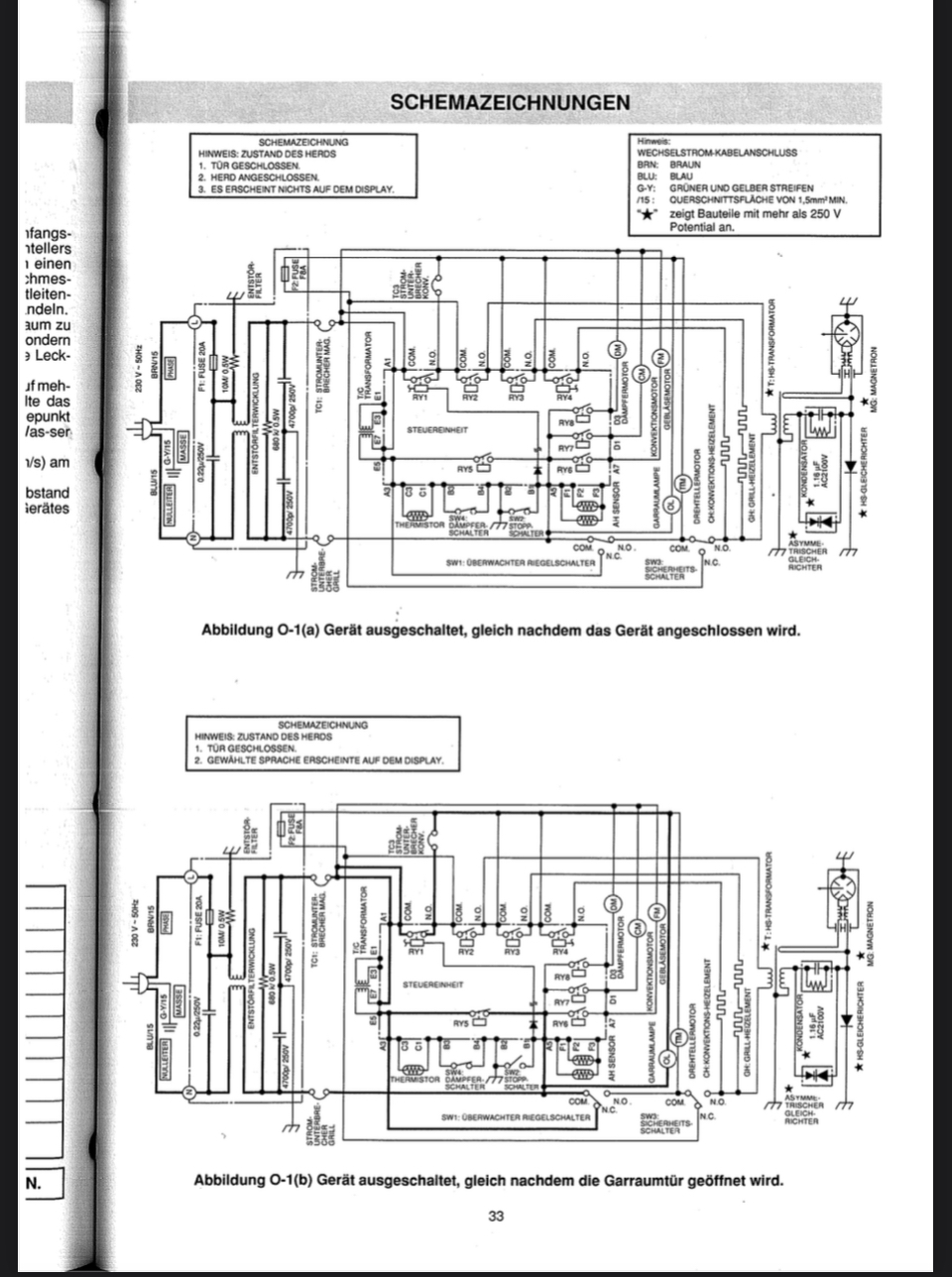

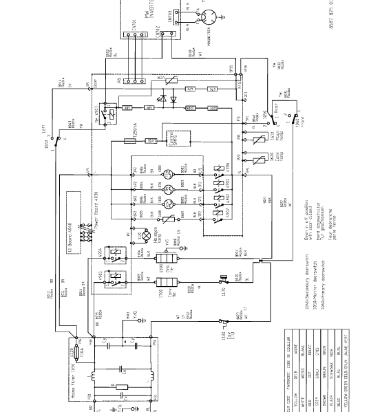

De vraag netjes ontweken. Ik heb even opgezocht. Glaszekering voor microgolf bij onderdelenleverancier: T10A.(zie foto) Zijn ze daar gek? Verschillende whirlpool schema's geraadpleegd. (Zie foto's). Allen T10A. Staan ze daar te springen voor eventuele advocaten? Bij Siemens specifiëren ze het in de datasheets zelf niet en gebruiken in dezelfde zin 10A en 8A. Ik begrijp dat je het goed wil doen als je iets aflevert maar in deze vind ik de detailfocus net wel wat iets "te". Moest er werkelijk gevaar bij te pas komen zou ik het heus niet doen. Wat mij dan wel in deze verbaast is, hoewel menig printplaat al vuur gevat heeft, hier bij CO wel veel belang gehecht wordt aan het herstellen van printen met de bijhorende gevaren van dien. Dat lijkt mij nu net gevaarlijk, maar zo zal ieder gevoelig zijn voor wat anders zeker? Enfin TS zijn hoofd zal intussen wel aan het exploderen zijn van deze tennis.

Bij deze is de trafo als ik het schema goed lees, vreemd genoeg alleen met de hoofdzekering van 20A gezekerd, schreef ik al ergens hierboven. Er is dan geen selectiviteit met de huis- of stekerzekering, dus vreemde ontwerpkeuze.
Dat kun je daar niet uit concluderen.
