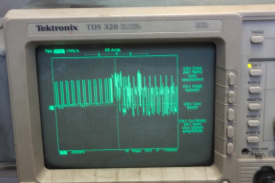

Plaatje komt me bekend voor?
Lijkt op een ontbrekende GND ?

Was defecte tranceiver idd in UK
@deKees: juist wel.
Dan heb je meteen bevestiging dat het valide data is.
Voor jou wel, voor mij ook, maar TS heeft al eerder gezegd dat dat niet zijn vakgebied is.
Dus laat je hem naar golfjes kijken die hem nog minder zeggen ???
Me confused...
Kun jij in mijn scopebeeld als leek zeggen wat valide data is? Links of rechts van het midden??
De discussie tussen dekees en High met henk maken het nog wat moeilijk voor me.

Waar in mijn scopebeeld zie jij valide data? Links of rechts van het midden. Ik durf te gokken dat je namelijk verkeerd gaat!!

Op 16 oktober 2020 07:04:18 schreef High met Henk:
Ik herhaal hier mijn vraag uit mijn vorige post.
Ik denk links van de middenlijn.

Je gaat niet door naar de volgende ronde helaas.
De signaal niveau's zijn daar wel valide..
Overigens zo zag wel 80% van de bus signalen er daar uit.
We zien hier aan beide kanten duidelijk signaal. Dus het systeem is in beide gevallen aktief.
Links zijn de pulsen allemaal even hoog. Dat ziet er al goed uit. Of ze hoog genoeg zijn kan ik niet zien zonder het protocol te weten, en de instellingen van de skoop kan ik ook niet lezen.
Of de pulsen breed genoeg zijn is ook moeilijk te zien. Met een langere tijdbasis krijg je dat beter in beeld.
Wel is het signaal een beetje gekanteld. Dat is verdacht maar kan veroorzaakt zijn door een AC koppeling.
Met een trage tijdbasis zou elke puls een kompleet bericht kunnen zijn, met een pauze tussen de berichten. Het lijkt er dan op dat er geen antwoord komt van de andere kant. Hoeft misschien ook niet, hangt van het protocol af.
Rechts lijkt het beeld veel rommeliger. Dat de signalen onder nul gaan kan liggen aan de offset instelling van de skoop. Maar je ziet wel duidelijk een voorkeur voor 3 signaal niveaus.
Je ziet wel rechts dezelfde pulsen als links, maar tussen die pulsen zit dan een verschoven niveau. Zoiets kun je krijgen op een bus systeem met 2 transmitters die elkaar afwisselen. De ene transmitter (die links ook aktief is) heeft hetzelfde niveau als links, het andere signaal (respons?) is naar beneden verschoven. Lijkt een probleem in de bedrading (massa?).
Maar het kan ook een RS485 signaal zijn. Het middelste niveau krijg je dan op momenten dat de transmitter in tri-state staat.
Maar je hebt ook RS485 systemen die de nul niet doorverbinden. Dan kun je ook een offset van een paar volt krijgen tussen verschillende transmitters op de bus. Al zal dat in een Ebike niet zo snel voorkomen.
In alle gevallen is er te weinig info om echt te zien wat er aan de hand is. In de praktijk zul je de signalen kunnen vergelijken met een 'normale' situatie en dan kun je al meer zeggen of het lijkt op wat je verwacht.

Ik meldde dat het profibus was. Dus protocol bekend.
Dit is een tranceiver in de master die een flinke knauw gehad heeft.
De afscherming was losgescheurd en de modules waren onderling niet geaard. Op moment dat ik er kwam stond er 1000 V op de afscherming...
Maar als jij het al niet ziet.. hoe moet een leek het dan zien??
Als ik toen een RS 485 terminal of LA had gehad, had ik gezien dat dit ding geen volledige berichten uitspuugde en bij tijd en wijlen echt zelfs niet eens valide spannings niveaus uitspuugt...

Terug naar DeKees: antwoord was dus niet goed: juiste antwoord was: beiden leveren geen goede communicatie op: de Yaskawa regelaar gaven dan ook inderdaad geen bus fout (en ook geen communicatie) (galvanisch gescheiden)
de Omron's gaven wel een busfout en waren niet galvanisch gescheiden niet en zijn derhalve preventief vervangen). Het mitsubishi remote I/O station is ook maar preventief vervangen.
De master was het echte defect.
MAar moraal: beide signalen zijn niet valide!
