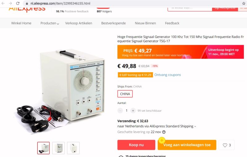

Dit is de goedkoopste moderne functie generator die ik kan vinden die tot 120Mhz gaat, zodat je de hele FM band kan gebruiken.
Naruurlijk doet hij ook de AM en FM midden frequenties.
UTG2122B
https://www.eleshop.nl/uni-t-utg2122-function-generator.html
Je zal ook een aantal verzwakker nodig hebben, want dit is niet een HF generator die meestal een verzwakker hebben met een heel groot bereik.
De nodige verzwakkers zijn bij verschillende winkels te koop of op ebay/Ali.

Functiegeneratoren zijn niet erg geschikt voor dit soort frequenties.
Google op 'RF signal generator' en u vindt diverse goedkope HF signaalgeneratoren, zoals deze:

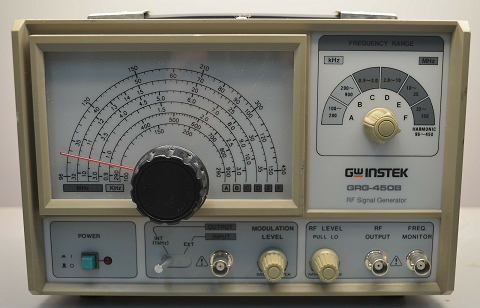

Voorbeeldje hebben van een echte, nog te betalen HF generator?
https://www.eleshop.nl/siglent-ssg3021x.html
Geen haar op mijn hoofd die jou adviseerd voor een eenmalig project dit meetinstrument te gaan kopen voor bijna 2500€.
Nog iets om het een en ander goed in het verband te zien, als jij radio's repareerd kan je vooral bij buizen radio's goed werken met een analoge meter
zoals 2e hands regelmatig nog te verkrijgen Philips PM2505, prachtig meetinstrument.
Ook bij transistorradio's is deze goed te gebruiken.

Een 2e-hands Philips PM5324 is hier prima voor. Gebruik ik ook voor mijn HF prutsels en de oude (buizen)radio's als er überhaupt wat moet worden afgeregeld. Vaak onder €100 op MP.
[Ja die spectrumanalyzers (HP8558B en HP8922GM) en ander hoogwaardige meetspul heb ik ook staan].
9 van de 10 keer gebruik ik toch die Philips. Naast een goede analoge buis/fet voltmeter natuurlijk.
