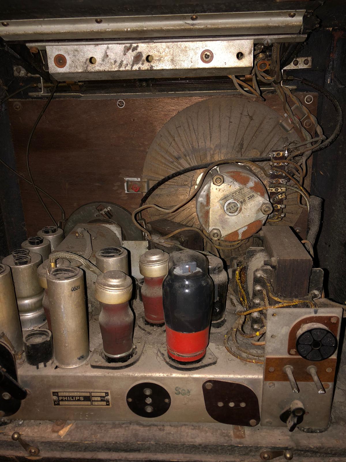

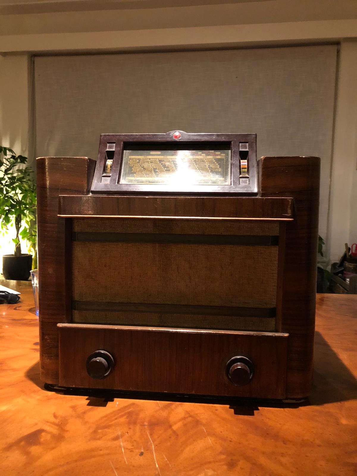

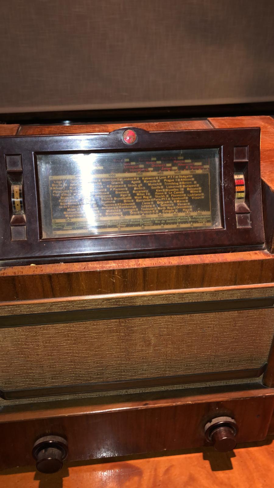

Mijn Schoonzusje heeft een oude Philips buizenradio uit erfenis gekregen.
Deze buizenradio heeft lange tijd op zolder gestaan en doet het gezien de staat waarschijnlijk niet meer.
Ik ben vooralsnog op zoek naar informatie over deze buizen radio.
Met name of het een zeldzaam exemplaar is (google kan er niks over vinden) en of het de moeite waard is om deze radio te (laten) restaureren.
Wie kan mij wat meer over dit type buizenradio vertellen en heeft restauratie ervaring van soortgelijke exemplaren?
Hier een paar foto's van de radio:

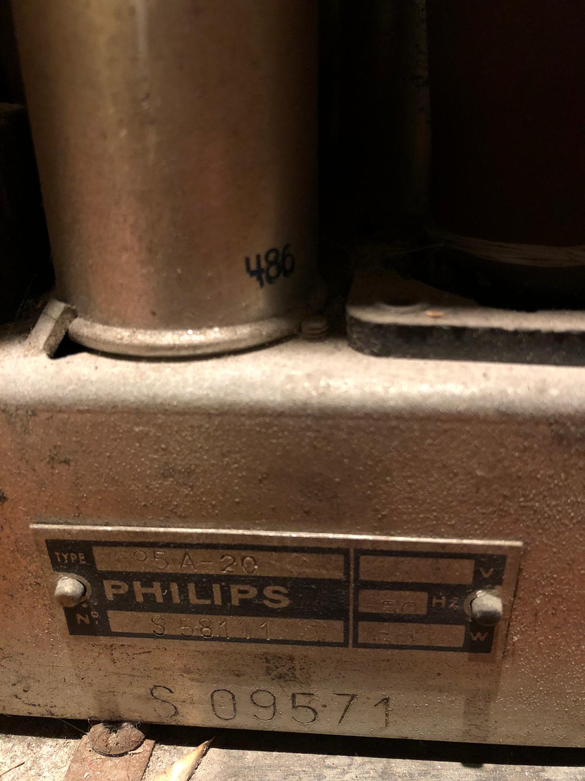

Het typenummer is niet erg goed ingeslagen, maar het lijkt me een 695A-20. Niet bijzonder zeldzaam maar absoluut de moeite waard. Het achtervoegsel staat voor de bestemmingsmarkt, -20 zal België betekenen.
De S vóór het serienummer en ingestampt op het chassis, zou op de fabriek in Suresnes, Frankrijk kunnen wijzen. Eind 1936 (datumcode 486 op een spoelenbus) lag die betekenis redelijk vast dus ik denk van wel. Edit: stempel S04 op het chassis is een revisiecode en dat bevestigt dat de S voor de fabriek staat. Suresnes dus. Toestellen uit Hilversum hadden daar vrijwel zeker een N voor in de plaats staan.
In de loop van de jaren '30 kwamen uit Hilversum steeds vaker exportmodellen en autoradio's terwijl de mainstreamproductie in Eindhoven plaatsvond met zo nu en dan een zeldzaam model uit Den Haag. Later zijn er op de BX925A na, geen consumentenontvangers meer in Hilversum geproduceerd.

Zoals al gezegd, niet testen zonder eerst te reviseren.
De elco's in dit type moeten losgekoppeld worden en vervolgens ofwel vervangen, ofwel geformeerd worden via een serieweerstand van ca. 47k per sectie.
Een serielamp is te grof voor dit werk, volgens mij zitten hier nog natte elco's in. Voor regelmatig gebruik zou ik gewoon kiezen voor vervangen.
Verder zullen er veel teer-papiercondensatoren in zitten. Die zijn na bijna 100 jaar gewoon slecht.
De gele rubber bekabeling is ook in slechte toestand. Dat hoeft niet altijd een probleem te zijn, maar stukken die dreigen kortsluiting te maken moeten absoluut vervangen worden.
Als er verder geen optische schade aan het toestel is (verbrande onderdelen, losse draden, missende dingen etc) dan is de kans zeer groot dat het toestel weer prima werkt. Condensatoren vervangen is ongeveer een middag werk als je kan solderen. Bedrading is meer werk. Altijd één voor één onderdelen vervangen, niet eerst alles er uit snoeien en dan al het nieuwe spul terugzetten, dat levert vaak fouten op!

De politoer van de kast mag ook wel wat aandacht hebben....
Tsja, je kan zo ver gaan als je wilt, persoonlijk vind ik het niet nodig om te doen alsof nieuwe onderdelen oud zijn.
Wat ik wel doe, is al het verwijderde oude materiaal in een zakje in het toestel achterlaten.
Zal wel gewoon celluloselak zijn, politoeren is veel te arbeidsintensief...
