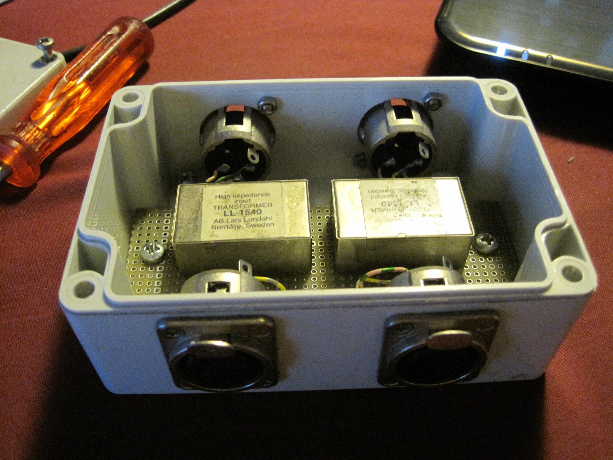

Lundahl kan er mee door...
RvEldijk
Alles met een knipoog ;-)
Hehe mooi spul ziet er goed uit, alleen hier niet zo 1-2-3 aan te komen, op ebay zijn ze ook niet heel erg duur 422$ p.st.
zou er goud in zitten ?
https://www.ebay.com/itm/1PC-LUNDAHL-LL1588-transformer-F4555-CY/15341…
Zag ze ook in NL voor 35 euro p.st zou 70 euro worden + uurtje knutselen (x4?), maar wat zitten er toch extreme prijs verschillen in consumenten audio en professioneel spul
