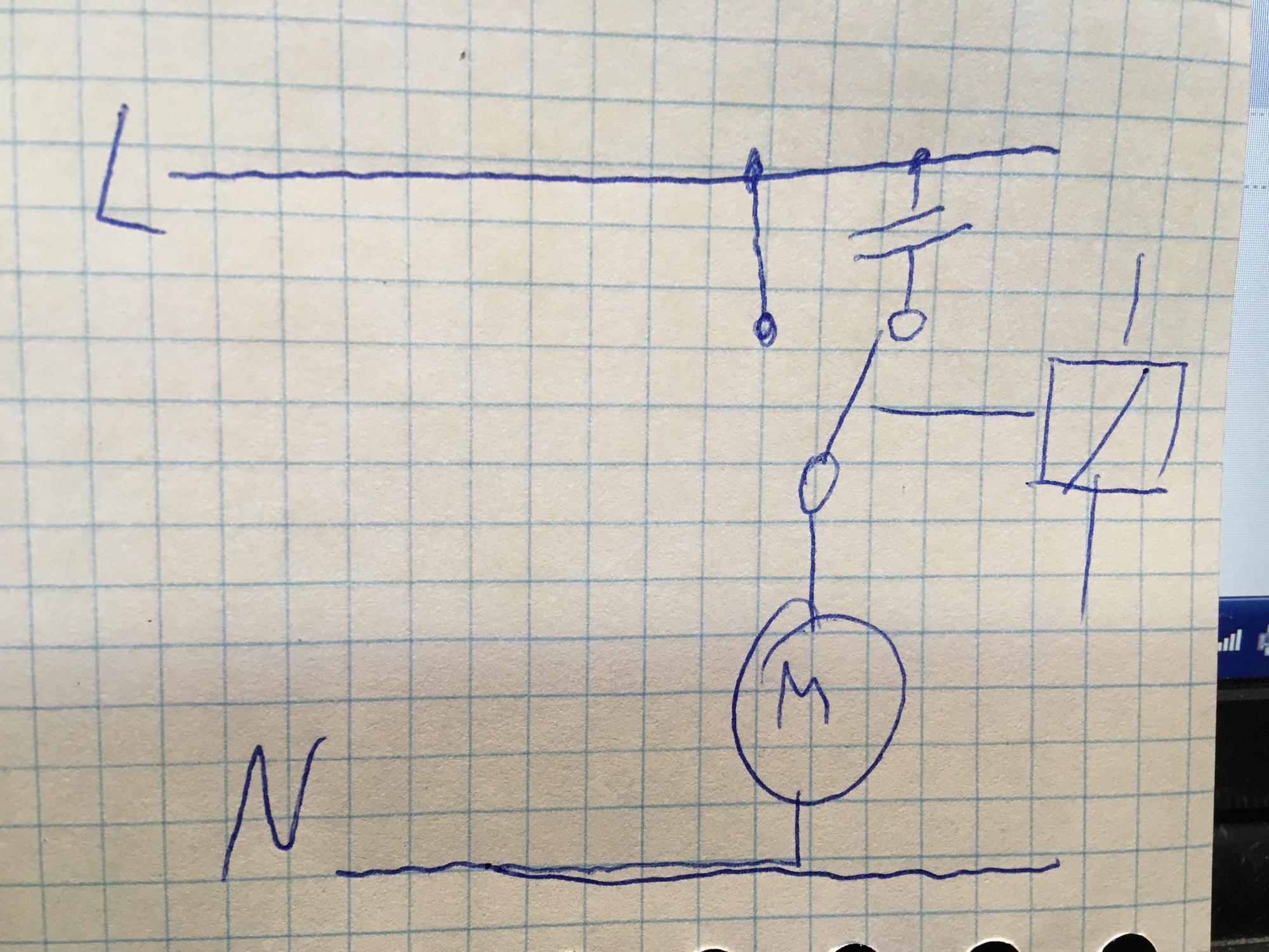

Ik heb een versterker met 2 FANs voor 230 VAC die ik in een twee traps modus wil laten werken.
Kan je simpel weg een weerstand in serie zetten met de FAN zonder schade toe te brengen aan de FAN?
Bijvoorbeeld heb ik hier een Papst 230VAC 50Hz FAN met Ohmse weerstand van 900ohm. Doormiddel van een relais wil ik een weerstand kort kunnen sluiten die in serie staat met de FAN spanning om zo het toerental te kunnen schakelen naar maximaal vermogen.
Condensator in serie is dan wat handiger...
Je kunt ook met de schakelaar omschakelen tussen serie en parallel. (in serie lopen ze op halve spanning)

Een condensator met een relais kortsluiten is dat een goed idee?
Het is een mono opgebouwde stereo POWER JUMBO 1000, ik het een temp sens op beide blokken zodat de fan kan opsnellen van het verhitte blok.
Condensator dan met serieweerstandje...
Beide fans in serie is natuurlijk het simpelst.

Beide fans wil ik gescheiden houden.
Maar een soort snubber is denk ik wel de weg te gaan. Er zit nu al een snubber over het contact om de tik uit de audio te houden bij het inschakelen van de fan(s). Dus als ik de snubber groot genoeg maak dan heeft het een dubbele functie misschien :-)

Edit: met een 1uf C draait het ding harder dan zonder... Hmmm
Met alleen een 2K 3W weerstandje in serie draait de FAN langzamer en wordt minder heet dan een 1uf Ctje in serie met dezelfde 2K weerstand EN de fan. Iets te maken met EMK?
[Bericht gewijzigd door nijhuisr op (10%)]
Nee, met serieresonantie, het werkt met een C-tje ... maar bij dat punt moet je weg blijven ;)

Kun je een weerstand kiezen die je wel past? Bv de 2k, is het toerental goed? Meer? Minder? Meet dan de spanning over de weerstand en bepaal het vermogen. Mss valt het met een simpele weerstand wel mee. In een inbouwhaard doen ze het ook altijd met een R gezien C's smelten.
De fans met een relais schakelen tussen de 230 volt tap en de 110 volt tap van de voedingstrafo kan misschien ook.
Dan wordt er ook geen vermogen (warmte) verstookt.

Het kortsluiten van een "snubber" voor deze toepassing op een 230AC fan geeft een grote vonk, dit gaat het relais niet lang leuk vinden.

Waarom denk je dat een serieweerstand kortsluiten met een relais meer vonken geeft dan een fan gewoon inschakelen met een relais?
... en het relais van de temperatuurregeling vervangen door een met een omschakelcontact?
Als alternatief het temperatuurregelingsrelais (3x woordwaarde) een hulprelais laten schakelen?
Of een spoel in serie?

Met twee 0.22uf 300VAC X2 C's parallel draait de fan mooi op laag toerental.
Over het relais kontakt de snubber laten zitten van 0.1uf - 120ohm.
