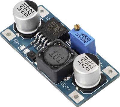

Nu dacht ik er dus gewoon een simpel boostertje tussen te zetten zoals op de foto. En ondanks dat die tot 3A gespect zouden zijn, schiet deze bij inschakelen (zelfs als de motor nog niet draait) in een situatie waar mijn labvoeding in de stroom beveiliging schiet. Ik begrijp niet zo goed waarom.

Zo'n boost converter gaat meer stroom trekken naarmate de spanning daar, dus als je labvoeding begint in te zakken is het gebeurd. Dat suggereert ook dat die converter geen fatsoenlijke current mode control doet.

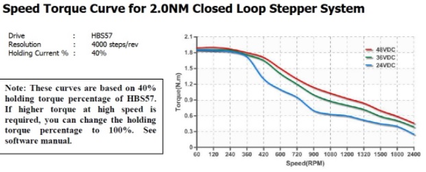

Hier heb je een tabel van een closed loop driver en een motor van 2Nm.
Zo'n motor gaat tot 2400 toeren per minuut. Hier kun je ook zien wat de spanning doet. En deze haalt op zijn sloffen 500 toeren met nog een redelijk koppel. Maar ook dit werkt niet op 12VDC zoals je ziet. :)
Een stappen motor neemt ook gewoon stroom op als die niet draait. JE kan dit voorkomen door op stepperdriver de enable ingang hoog te maken.
Als je dus 3A op 24v nodig hebt dan heb je een 12V voeding nodig van minimaal 7A. 3A * 2 omdat de spanning 2x groter moet worden en daarmee de opgenomen stroom aan 12V daardoor 2x hoger word. En dan nog wat extra stroom omdat de convertor nu eenmaal ook energie verbruikt.
