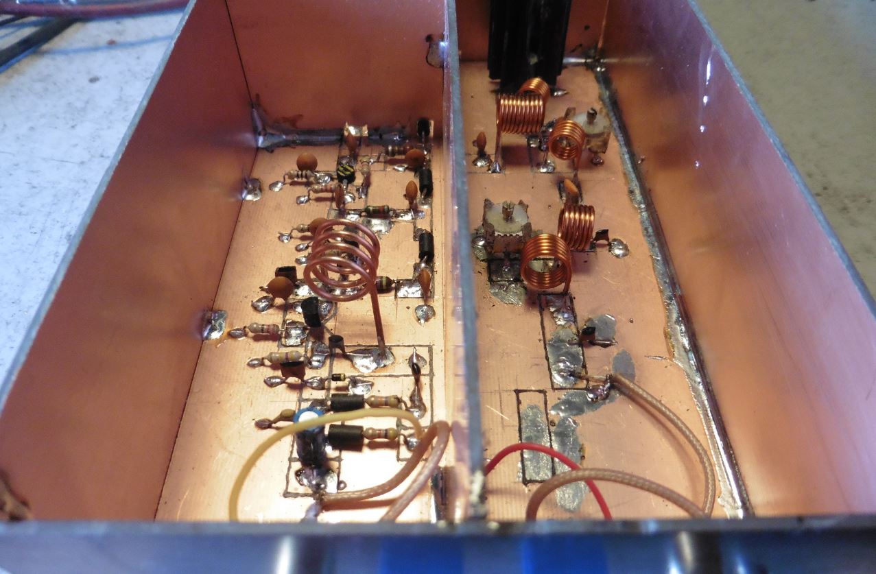

Ik had jullie wat foto's belooft waar ik nu mee bezig ben.

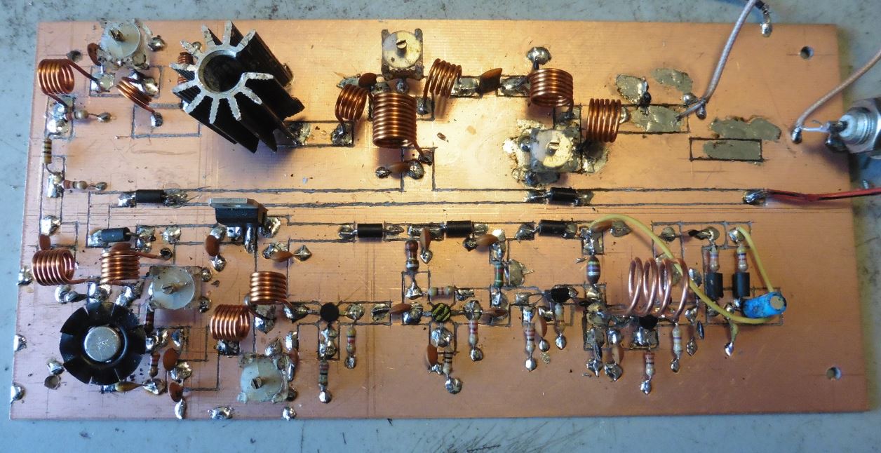

Dat is een stuurzendertje voor de 85-86MHz, van maximaal 1,5Watt met de 2N3553 in het eindtrapje.
Eigenlijk heb ik genoeg aan ongeveer 0,8Watt om er de volgende versterker mee aan te sturen. In mijn laatste test kwam er 1,25Watt uit, dus dat is genoeg.
Ik wilde voldoende ruimte hebben op de print en daarvoor heb ik een printplaat gekozen welke groot genoeg was; 10cm breedte en 22cm lengte, die ik in die maten zo koop.
Eerst begon ik een paar printen op te offeren voor het maken van de zijkanten en de tussenschotten.
Waarbij ik alles met de decoupeerzaag los uit het handje heb gezaagd en dat lukte zeer goed.
Hier de print waarop alles wordt gebouwd, de oscillatorspoel heb ik alvast gewikkeld.
Vervolgens heb ik de printbanen uitgefreesd, dit is mijn bedradingsplan.
Hier zijn de eerste drie trappen en de oscillator te zien, getest en het werkt precies zoals ik dat wil.
Ik ben het nu verder aan het afbouwen, hopelijk lukt mij dat vandaag nog.
Dan gaan de zij schotten en de tussen schotjes erin en is het af.
Het ontwerp is al uitvoerig getest, ik ben er al vanaf 2 februari mee bezig geweest op een andere printplaat en ben het nu in feite aan het overzetten op deze nieuwe printplaat.
tot zover eventjes.

Gisteren geen tijd gehad voor mijn project, maar vandaag wel, de tussen schotjes en de zijschotten gaan op de print, zodat het een kastje wordt.
Rob ik gebruik dubbelzijdige printplaat, waarvan ik de onderkant niet gebruik.
Op de bovenkant heb ik het massavlak wat zich tussen de eilanden bevindt.
De zender is getest en werkt absoluut storingsvrij, totaal geen last van parasitaire oscillaties en spuriuos.
Het werkt erg schoon, voor zover dat ik dat kan zien.
Tot zover de beste FM zender die ik ooit heb ontworpen.
Het uitgangsvermogen is 1,25Watt.

Mooi stukje huisvlijt Martin. Ik heb me altijd afgevraagd of afscherming met koper hetzelfde is als met ijzer omdat het niet magnetiseerbaar is. Ga me daar wel een keer in verdiepen...Maar mooi blijft het.
Dankjewel Richard,
eigenlijk was de afscherming, tussen de trappen niet noodzakelijk, het is getest zonder die schotjes en dat werkte ook goed.
Van de grote oscillator spoel heb ik weinig last, die strooit niet teveel aan HF in het rond, aan beide kanten van die spoel staan condensatoren van 68pF naar de massa, dus het HF strooiveld is heel laag.
Wat betreft een koperen afscherming die is effectief op HF, je ziet dat ook vaak bij hele grote kortegolf zenders, waar alles rond de eindtrap in koper is uitgevoerd.
Aluminium of messing is ook een goede elektrische geleider, maar niet tegen magnetische velden. Dat wordt ook gebruikt in plaats van koper, maar de soortelijke (elektrische) weerstand van koper is lager als van aluminium of messing.
Die ijzeren Teko kastjes, (is dat eigenlijk ferro materiaal) zijn efficiënt voor HF maar vooral ook op lagere frequenties, denk daarbij aan magnetische velden van o.a. transformatoren.
Dus goed voor LF versterkers is ferro materiaal, of mµ metaal, goed voor HF is dat niet nodig.
Een HF behuizing uitgevoerd uit metaal plaat materiaal is altijd beter als wanneer er printmateriaal wordt gebruikt, omdat bij print de beide koperen vlakken niet elektrisch zijn doorverbonden en bij metaal plaat zoals blik dus wel.

Ik kijk wel op van de (nette) constructie. Maar kom je door de gefreesde printsporen en nogal groot lijkende spoelen niet op een te lage frequentie uit? (Staat ie niet op 50 MHz?)
In de jaren 80 bouwde ik uit FRM eens een aardige FM-zender na. Die was helemaal 'zwevend', en ik was aanvankelijk tevreden over de prestaties ervan. Hoe dan ook was de beschreven (FRM, dus) zender betrekkelijk gammel. (En microfonisch.) Later maakte ik er printen voor - die eruitzagen zoals die van Martin V - en handhaafde alle spoel- en c-waardes. Er klopte geen bal meer van. Door de spoelen te verkleinen haalde ik nog net de FM-band.
/edit En die spoelen werden echt een stuk kleiner dan wat ik bij Martin zie. Het artikel zoek ik op. De printen heb ik heel misschien nog in een junkbox liggen.

Martin V
Mooi ingebouwd Richard, die twee printen.
Mijn stuurzendertje heb ik even tijdelijk in een kast geplaatst, ik had een andere kast in de planning echter die moet geheel overgespoten worden en dat komt volgende week.
Van de HF uitgang van dat zendertje gebruik ik een RG316 coaxkabel van 50cm lengte naar de BNC uitgang op de achterkant van die kast.
Maar nu klopt er geen bal meer van de HF aanpassing, ik heb maar 2/3e van het vermogen.
Daarom heb ik het uitgangs laagdoorlaat filter veranderd i.p.v spoelen van 5,5 windingen over 8mm gebruik ik nu 4,5 windingen over 6mm.
Ik heb hier en daar wat extra C's geplaatst en er komt nu netjes 1,5 Watt uit (eerst was dat 1,25 Watt).
