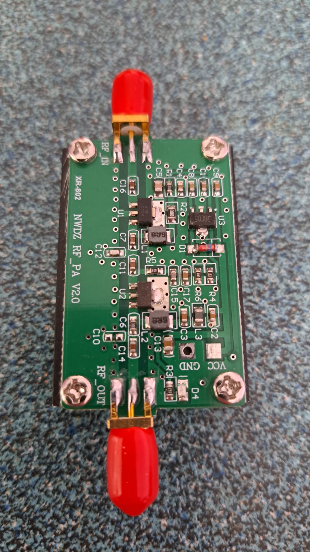

nou het is al klaar!
heb net dat trapje opgeblazen! :?
( verkeerde antenne er op en weg is ie! )

Ik bedoelde dat trapje: https://www.circuitsonline.net/forum/file/94076
dat trapje heb ik echt WEL opgeblazen MAAR er klopt iets niet?
Heel raar maar ik controleer de boel nog eens maar nee ik heb toch de goeie antenne er aan gehad?
Nu word het raar?
Ik heb hier een dipool en ik heb een 3 elemens, ik had hem eerst aan de dipool,
Ik denk zal hem aan de 3 elements zetten en toen ging ie de lucht in?
( die 3 elements stond ook een op een )
Dus de Nano VNA is nog heel Henry. (nog wel!) maar snappen doe ik het zelf nog niet?

Te veel ingestuurd.
Het lijkt me van niet, Alleen die oscillator met BF900 stond er voor.
Wat ik gedaan heb is in het begin stond het allemaal op de open dipool,
daarna zette ik het op de 3 elements en toen plofte die.
( met mooie rookwolkjes en ook nog even gloeien! ) :?
Ik heb nu net nog ff gemeten of ik sluiting heb op die coax of antenne maar nee?
Begrijp er niks van!
( ik dacht in het begin dat ik het op de CB antenne had aangesloten maar nee! )

Jammer Rob, dat de versterker minder lang is meegegaan dan gedacht...
73, PA1RAM
Ha rob007,
Ik weet niet of ik je goed begrijp je verwijst naar een versterkertje.
Maar dat versterkertje kan geen 3 Watt uit, die 38 dBm ≈ 3 Watt is het 1 dB compressiepunt !
Het lineaire uitgangsvermogen zal 10mW zijn < 10 dBm....
En met een versterking van 35 dB moet je met een oscillator best uitkijken,
als het tegen zit levert je oscillator al 1 mW.
Er is wel iets anders gebeurt anders gaat je versterker niet in rook op het loopt alleen vast.
Verschil tussen de dipool en je 3 element antenne kan de dipool constructie zijn,
is het in beide situaties een open dipool ?
Of is de 3 elementsantenne opgebouwd met een geaarde dipool dan zou het,
terugwerking geweest kunnen zijn over aarde ?
Henk.

HOOWWww en ik vergeet nog wat,
is er iemand die zo’n trapje(of soortgelijke) gerepareerd heeft?
Harry? Henk?… FET of Henry misschien?
Ik heb er zo nu niets meer aan en repareren dat denk/kan ik niet.
Ik zou alleen de SMA aansluitingen er nog af slopen en...
Ha rob007,
Even kijken wat je vraag reparatie ja dat kan je zelf ook :)
Is de eind RF MOSFET gaan roken ?
Dat is de RD01MUS1 van Mitsubishi die is 1W @ 500 MHz input vermogen,
ik denk met een rendement van 65 % :D
Omdat het een cascade van twee transistoren betreft is 3 Watt een onmogelijk, haalbaar gegeven !
Het feit dat je met de open dipool geen probleem had en met,
de 3 element antenne wel zou je dat eerst willen onderzoeken....
Meet de VSWR van je antenne, deze antenne geeft ook weer versterking,
ik ken jou situatie niet maar,
met een printje open op de tafel dit is wel tricky voor instralen en dus oscilleren :o
Die MOSFET heb ik hier wel voor je meet even of je voorversterkertje wel heel is !
Henk.

rob007
Yarr, Matey!
ouderwets knutselen hoort rook bij
Het is allemaal chinezen spul en daarvan weet je is niet degenlijk.( en dat realiseer ik mij ook wel! )
MAAR, ik heb het even geprobeerd en ook opgeblazen :+
vind ik eerlijk gezecht van die Nano VNA ook, Je moet er geluk mee hebben.
( ik zij het tegen de vrouw(met een mineur stem) zegt ze,
nou en, koop je er toch nog een! )
Zo van, voor dat geld kun je gokken, maar ne..
nu even geen tijd om te klooien, maar word nog vervolgt!
VrGr Rob
