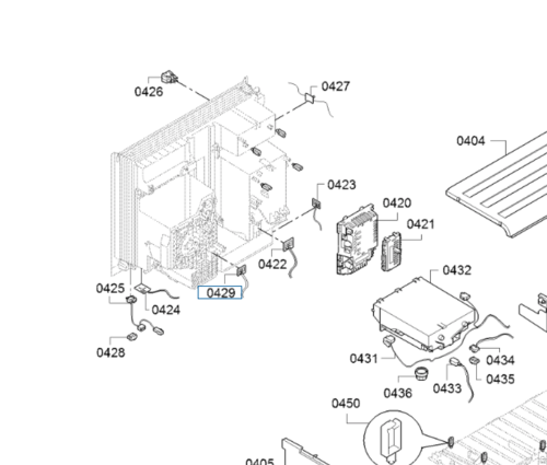

Gisteren heb ik in service mode de beide apparaten gecheckt (Sensor test):
apparaat thuis (die momenteel normaal werkt):
- Geeft bij het openen van de deur "driptray [inserted/empty]"
- Bij verwijderen van lekbak "driptray [outside]"
- Bij terugplaatsen "driptray [inserted/empty]"
apparaat kantoor (die momenteel niet werkt):
- Geeft bij het openen van de deur direct "driptray [outside]" (zonder de lekbak te verwijderen)
Dus de sensor bij het apparaat op kantoor lijkt niet correct te werken. Die ga ik vervangen en kijken of dat het probleem gaat oplossen.

Zo te zien wordt dezelfde sensor 2 x gebruikt in de machine (lekbak en waterreservoir?), positie 0423 en 0424. Zij printje van de exploded view in de bijlage.
Misschien kun je de sensoren eens 'omsteken' om de fout helder te krijgen.
Net de machine met de constante melding "Lekbak legen" opengehaald.
Na loskoppelen van sensor 0429 (degene achter het koffiedrap-bakje) verandert de melding naar "Lekbak plaatsen", na wederom aansluiten werkt het apparaat weer. Dus geen meldingen meer!
Ik ga zowel de 0429 als de 0423 (capacitieve sensor) bestellen.
