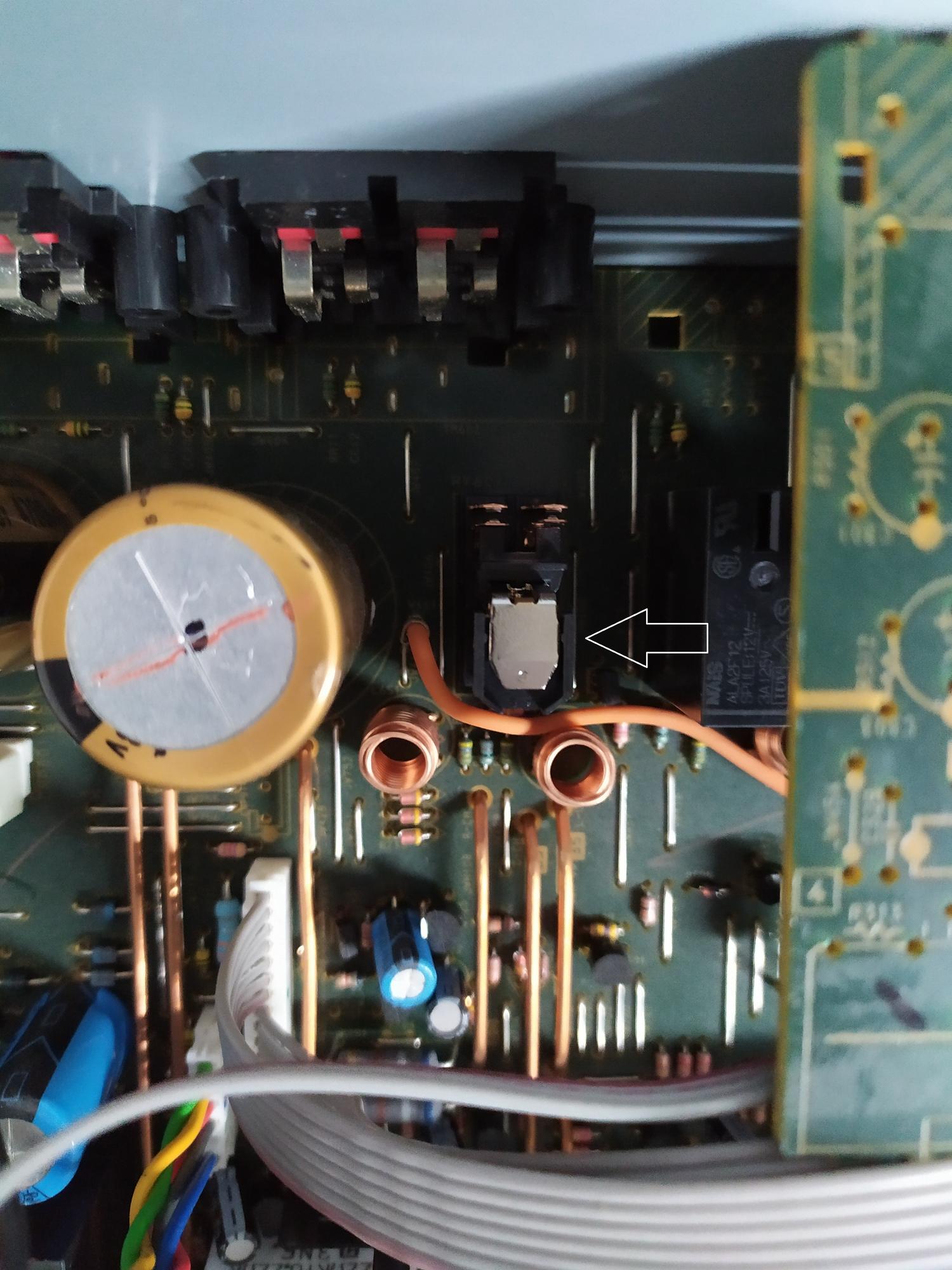

Ik heb een STR-DE495 van Sony, een goede 5.1 receiver maar inmiddels ook weeral een 16 jaar oud.
Ik heb gemerkt dat van de 5 luidsprekers en maar 4 werken. De subwoofer werkt ook normaal.
Het is de rechtse achteruitgang die problemen geeft. Aan de luidsprekers ligt het zeker niet want wanneer ik deze verwissel is het probleem er ook nog steeds.
Vorige week heeft een collega de receiver uit elkaar gehaald en al de soldeerpunten vernieuwd.
Het probleem is er echter nog steeds.
Wanneer ik de receiver aanzet komt er geen geluid uit die ene luidspreker, wanneer ik dan het volume even hoger zet via de afstandsbediening komt er wel een licht hoorbaar geluid uit en even later klinkt hij net hetzelfde als de andere luidsprekers.
Wanneer ik enkele uren later de receiver terug aanzet weer hetzelfde probleem.
Ik vind het zonde om voor deze kleine hapering de receiver weg te gooien.
Heeft iemand een idee wat het probleem zou kunnen zijn ?

Bijna zeker het speaker relais, als je er dan even wat meer vermogen doorheen jaagt bakken ze weer gedeeltelijk schoon.
Je kunt ze proberen schoon te maken, maar vervangen is de betere optie.
Gebruik hiervoor relais met goudcontacten.
Als de kap er netjes vanaf gaat (sommige zijn gelijmd) kan het al genoeg zijn een strookje papier een paar keer tussen de contacten door te trekken.
[Bericht gewijzigd door Sine op (24%)]

Het zijn de 2 platte rechtopstaande componenten net boven de lange flatcable links op de foto in Sine's post.

Net de zaak even opengedaan en ik heb de foute relais gevonden.
Ben er ook zoals hier gezegd enkele malen met een papiertje tussen geweest en nu lijkt het weer goed te werken.
Eens kijken wat het in de namiddag doet.

Net de zaak nog eens bekeken en de relais van de achterste speakers is zeker stuk. Plaatje bovenaan zit er zelfs los op.

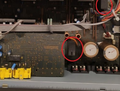

Ik stel voor van de 3 relais die verantwoordelijk zijn voor de speakers te vervangen + die ene die naast de transfo zit.(is hetzelfde type)
Als iemand nog even kan meegeven welke ik nu juist nodig heb kan ik ze alvast bestellen.

Die naast de trafo is ook een speakerrelais.
