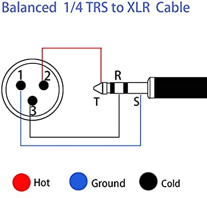

Als er een TRS plug aan de lavalier zit dan kun je toch een standaard TRS naar XLR adapter en phantom power gebruiken?
Als je een TR-50 met 3.5mm jack hebt dan is die bedoeld voor een Sennheiser EW transmitter met phantom power.
