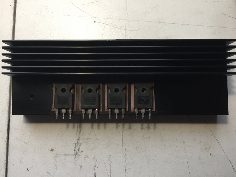

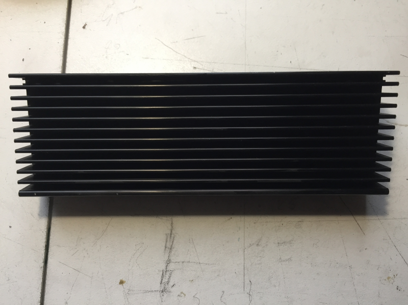

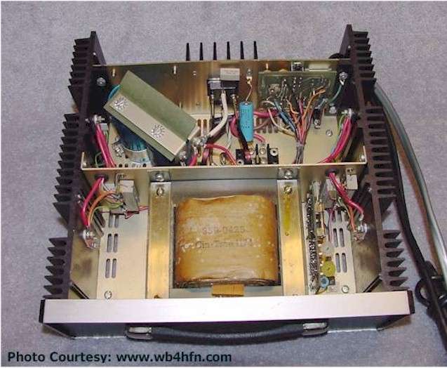

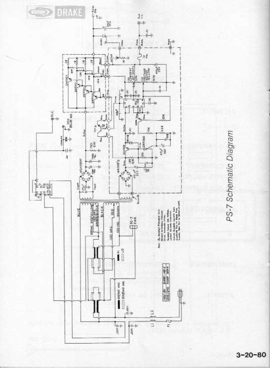

NKHteB
@All,
de uA723 in de praktijk. De voeding (PS-7) voor de Drake TR-7 Transceiver, is opgebouwd rond dit IC. Hij levert 25A continu bij 13.6 Volt. 100W HF vermogen op de meeste amateurbanden. Nooit iets gemerkt van problemen in een toch zeer royale HF-omgeving met de dipoolantenne op 2 meter afstand. Gewoon een enkelzijdige print zonder al te veel poespas met toch ook vrij lange bedrading.
Gr. N.
