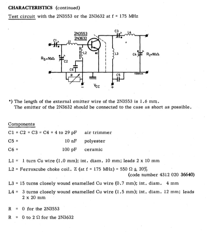

Ik begrijp waarom Marcke dacht dat het een thyristor zou kunnen zijn.
Ik heb een keer een thyristor uit een apparaat gehaald welke in dezelfde behuizing zat, alleen waren de aansluitingen iets anders maar bijna hetzelfde.
Is een 2N3632 of een 2N3375 en helemaal geen thyristor. Die zien er niet zo uit.
Maar............het beste werkt ie op zo'n 28 volt.
Juul - PE0GJG
rob007
Yarr, Matey!
Hallo Juul,
Ja dat is het schema wat ik waarschijnlijk zal toepassen dankjewel!

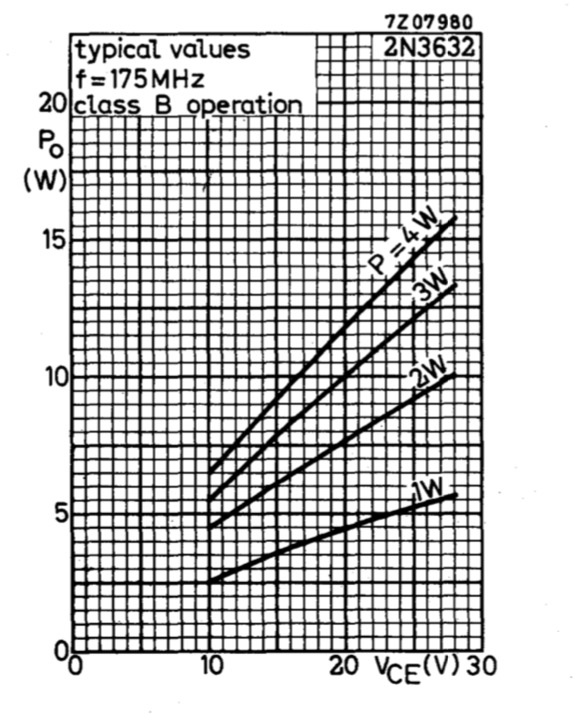

Hier wat info over de 2N3632 van Philips.
Juul - PE0GJG

Hallo allemaal, Juul, Martin
Heel even kort reageren want ik heb even andere verplichtingen!
Op Dummyload!!!
VK200 zit er in heb alleen wel de zesde winding er bij gedaan –
( het zesde lege gaatje ook doorgestoken met de draad! ) nu is de smoorspoel dus radiaal!
In de eerste instantie wou ie niet aanslaan.
De 10R op de Emitter kortgesloten kreeg ik het zelfde uit als wat ik er in stopte.(zo gelaten, misschien weerstand er later weer in???)
C1 en C2 had ik even weg gelaten C2 een tol trimmer(LOL) er in gezet niet veel verbetering
Condensator tussen trapje(2N3866) en onbekende Tor verlaagd van 100 naar 33pF
Onbekende Tor sloeg aan ongeveer 2….2,5Watt nu,
Ik denk dat het geen vermogens transistor is omdat wat ik mij kan herinneren komt de Tor –
Uit een portofoon dacht ik ( accu gevoed )
Transistor word lauw maar zeker niet heet! ( is ook WEL goed gekoeld )
Wat er nu nog afwijkt is:
de spoel L3 is bij mij een soort smoorspoeltje een soort 2…3MM diameter -
Ferrietkern tje met….ongeveer 12windingen 0,3MM
En L2 is 4…5 Windingen 5..6MM diameter ongeveer 1,2MM draad
Ik moet er nog even mee knooien ben nog niet klaar maar moeders kwam vragen of ik kwam eten en dus….
Ik zal er LATER een foto van maken MAAR, ik zal er nogmaals bij zeggen het is EXPERIMENTEEL gerommel!!!
Geen schotjes en niet mooi recht haaks waterpas enz enz…..
Dit is dus ZEKER niet DEFINITIEF!!!
VrGr Rob
Die 2N3632 heeft een versterking van zón tien maal, dus als je er 1Watt op instuurt komt er 10Watt uit.
Zie ook de grafiek hierboven van Juul.
Die 1Watt kun je uit de 2N3553 halen, eventueel aangestuurd vanuit de BFR96. Voor de rest zou ik me houden aan de spoelen volgens de datasheet.
De 2N3632 kun je in klasse C zetten, de 2N3553 zou je in klasse A/B kunnen zetten.
De 2N3553 versterkt ook tien maal, dus die heeft genoeg in theorie aan 0,1Watt, in klasse C wordt deze echter aangestuurd met 0,25Watt voor 2,5Watt op de uitgang.
Vroeger hadden de meeste portofoons een vermogen van 4Watt, dat er nu een 2N3632 in zit wil niet zeggen dat ze er ook 12Watt uithaalden. Juist voor de bedrijfszekerheid zit er een zwaardere transistor in die dat op zijn sloffen doet.
Overigens ik heb dezelfde transistor in een bakje liggen.

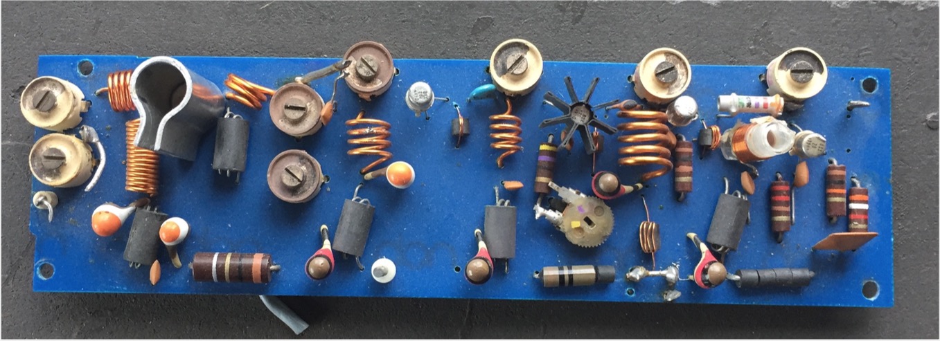

Ik denk rond de 2,5…3Watt nu.
MAAR ik zie ook staan 28Volt!!! Das ff wat anders dan 12Volt.
Heb zoals gezegd nog meer aan het schema gehouden nu.
kijk maar even mee als je wilt zie afbeelding,
En ja tis niet mooi en het mist schotjes kweet ut kweet ut ja...
Moet nog even sollen bij die Tol trimmer (hij staat dicht)
Denk dat ik de spoel(van de 3866) in plaats 5 naar 4 windingen maak.
( bij de trapjes daarvoor ( LIJKT ) dat wel goed te werken! )
VrGr Rob

Ja dat is waar ook 28V in plaats van 12Volt.
Als het nu 2,5Watt leverd heb je grote kans dat het op 28V wel 10Watt afgeeft.

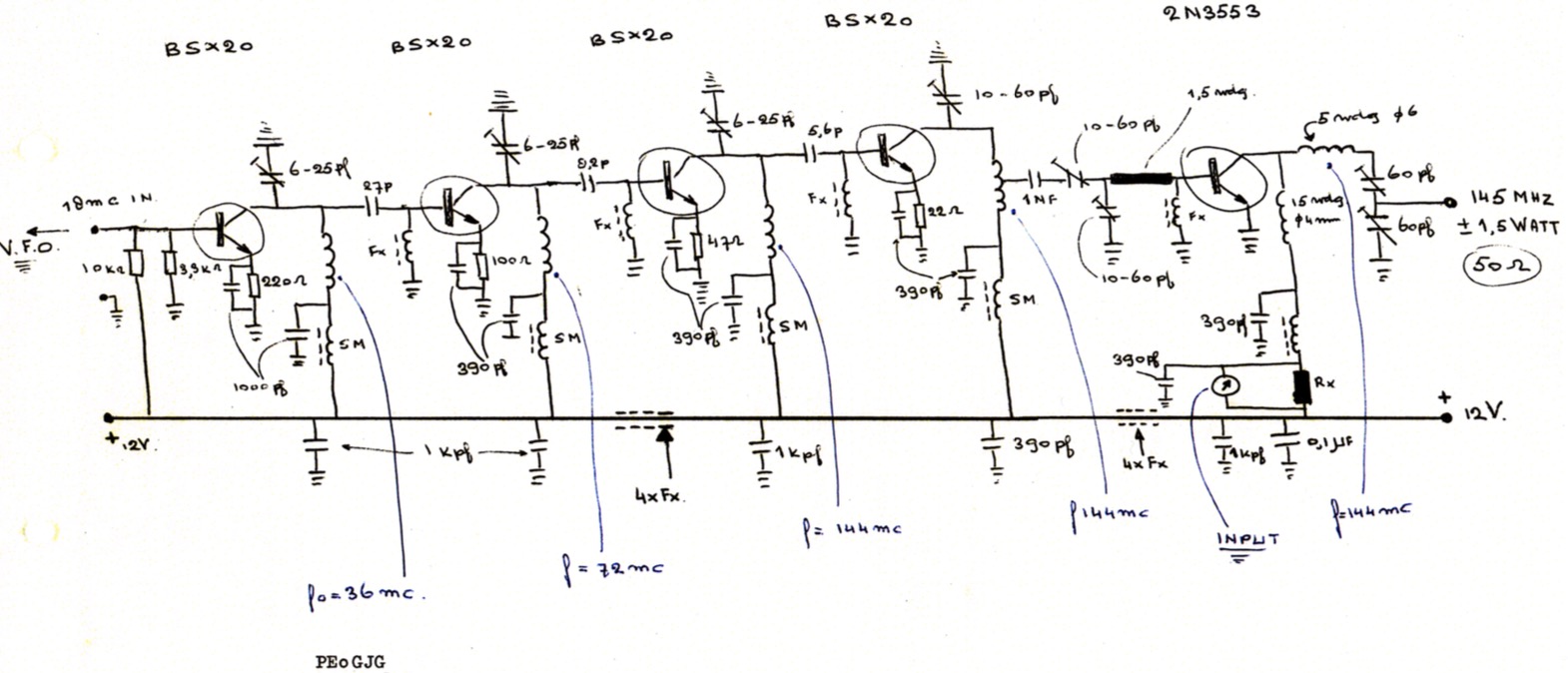

Leuke foto's Rob!
Dat ziet er leuk uit op de foto Rob.
Met heerlijke "ouderwetse" trimmers. En vooral die mooie Philips toltrimmer, 30 pf, uit m'n jeugd.
Ik heb er nog een paar...........
En ik schreef dus al eerder dat de 2N3632 eigenlijk voor 28 volt is bedacht.
Die keramische trimmers is met deze kleine vermogens kan ook nog net.
Deed ik in 1975 bij m'n eerste zelfbouw 2mtr. zender ook. En werd nog goedgekeurd door de toenmalige PTT-RCD.
Ik gebruikte ook helemaal geen schotjes zag er in het spectrum mooi uit zei de RCD ambetenaar. Hij was VFO gestuurd op 18Mc.
zie foto's
sukes met je experimenten.
Juul

Even nog over die HF experimenteer print!?
Is er misschien iemand bij machten om via hoe heet het een PCB ontwerp kan maken en dan via PCB way of welke chinees het ook is.
Dus een print te ontwerpen zoals deze maar dan meer voor ons knutselaars.
Ik denk dan aan een soort universele print voor buffer trapjes zoals met de BFR de 2N2219, 2N3866 en 2N3553.
Die HF print is absoluut (vind ik) wel mooi MAAR voor trapjes (denk ik!) kan het nog mooier!
IK, ga dit zelf echt nog wel maken maar dan zou ik het op de JIP & janneke Manier doen,
En dan bedoel ik printplaat stuk breed plakband/tape met mes baantjes/vlakjes snijden.
