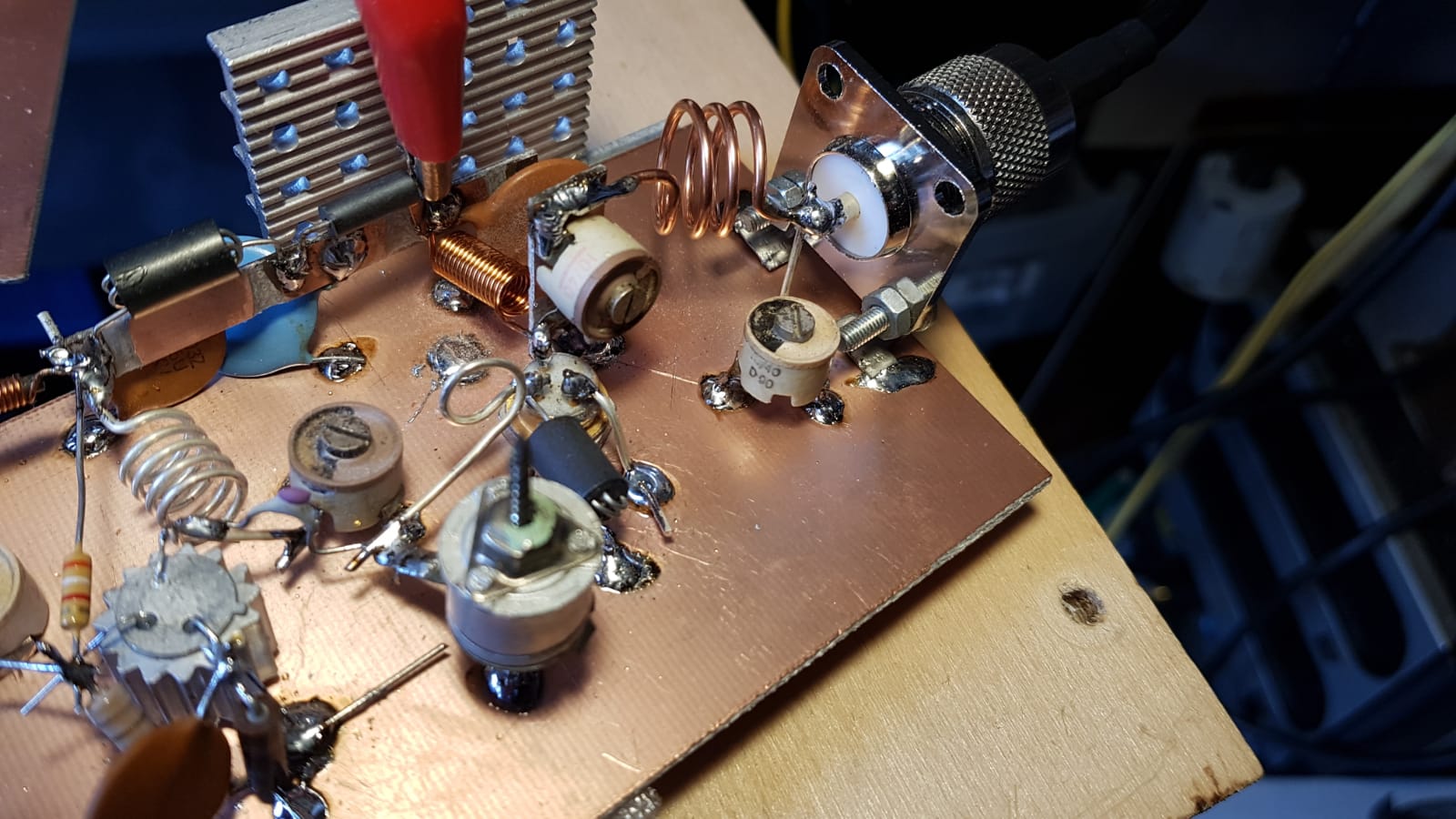

Onbekende HF transistor
Kan iemand misschien iets vertellen?
Op de plek van de tekst zit soldeer, het is er een van Phillips kan ik nog wel lezen.
Ik heb deze geloof ik lang geleden eens uit iets als een porto gehaald,
Durf het niet zeker te zeggen!
Maar volgens mij een oude HF transistor?
VrGr Rob
Dai is een 2N3632 zend transistor.
Geeft ongeveer 12 Watt maximaal af.
Op zich niet zo heel interessant, een BLY87 in een andere behuizing als deze is beter.

Hallo Martin een 2N3632 was het maar zo’n feest, werd al blij maar helaas komt Arco –
Ook met een stapeltje meer keuzes LOL ( moet het dus toch zelf een beetje uitzoeken! )
Al komt er 5Watt uit daar ben ik al blij mee, hoef niet perse geen groot vermogen.
Zal eens moeten gaan kijken met wat trimmers en spoelen:
http://u5m2n9c3.stackpathcdn.com/pdfhtml/0618/642416/page5.png
Kijken wat het doet.
Hij lijkt ook als een 2N3553 qua aansluitingen en als ik het goed heb zit de schroefdraad –
Nergens mee verbonden, en das wel lekker makkelijk voor de koeling!

Hallo allemaal, Juul, Martin
Heel even kort reageren want ik heb even andere verplichtingen!
Op Dummyload!!!
VK200 zit er in heb alleen wel de zesde winding er bij gedaan –
( het zesde lege gaatje ook doorgestoken met de draad! ) nu is de smoorspoel dus radiaal!
In de eerste instantie wou ie niet aanslaan.
De 10R op de Emitter kortgesloten kreeg ik het zelfde uit als wat ik er in stopte.(zo gelaten, misschien weerstand er later weer in???)
C1 en C2 had ik even weg gelaten C2 een tol trimmer(LOL) er in gezet niet veel verbetering
Condensator tussen trapje(2N3866) en onbekende Tor verlaagd van 100 naar 33pF
Onbekende Tor sloeg aan ongeveer 2….2,5Watt nu,
Ik denk dat het geen vermogens transistor is omdat wat ik mij kan herinneren komt de Tor –
Uit een portofoon dacht ik ( accu gevoed )
Transistor word lauw maar zeker niet heet! ( is ook WEL goed gekoeld )
Wat er nu nog afwijkt is:
de spoel L3 is bij mij een soort smoorspoeltje een soort 2…3MM diameter -
Ferrietkern tje met….ongeveer 12windingen 0,3MM
En L2 is 4…5 Windingen 5..6MM diameter ongeveer 1,2MM draad
Ik moet er nog even mee knooien ben nog niet klaar maar moeders kwam vragen of ik kwam eten en dus….
Ik zal er LATER een foto van maken MAAR, ik zal er nogmaals bij zeggen het is EXPERIMENTEEL gerommel!!!
Geen schotjes en niet mooi recht haaks waterpas enz enz…..
Dit is dus ZEKER niet DEFINITIEF!!!
VrGr Rob

kijk maar even mee als je wilt zie afbeelding,
En ja tis niet mooi en het mist schotjes kweet ut kweet ut ja...
Moet nog even sollen bij die Tol trimmer (hij staat dicht)
Denk dat ik de spoel(van de 3866) in plaats 5 naar 4 windingen maak.
( bij de trapjes daarvoor ( LIJKT ) dat wel goed te werken! )
VrGr Rob

Leuke foto's Rob!
"tijd" is een interpretatie van een bepaald moment op een bepaalde schaal. Het begin van tijd is ontstaan na het begin van het universum. Buiten het universum bestaat er geen tijd, het is slechts een dimensie.
Dat ziet er leuk uit op de foto Rob.
Met heerlijke "ouderwetse" trimmers. En vooral die mooie Philips toltrimmer, 30 pf, uit m'n jeugd.
Ik heb er nog een paar...........
En ik schreef dus al eerder dat de 2N3632 eigenlijk voor 28 volt is bedacht.
Die keramische trimmers is met deze kleine vermogens kan ook nog net.
Deed ik in 1975 bij m'n eerste zelfbouw 2mtr. zender ook. En werd nog goedgekeurd door de toenmalige PTT-RCD.
Ik gebruikte ook helemaal geen schotjes zag er in het spectrum mooi uit zei de RCD ambetenaar. Hij was VFO gestuurd op 18Mc.
zie foto's

Even nog over die HF experimenteer print!?
Is er misschien iemand bij machten om via hoe heet het een PCB ontwerp kan maken en dan via PCB way of welke chinees het ook is.
Dus een print te ontwerpen zoals deze maar dan meer voor ons knutselaars.
Ik denk dan aan een soort universele print voor buffer trapjes zoals met de BFR de 2N2219, 2N3866 en 2N3553.
Die HF print is absoluut (vind ik) wel mooi MAAR voor trapjes (denk ik!) kan het nog mooier!
IK, ga dit zelf echt nog wel maken maar dan zou ik het op de JIP & janneke Manier doen,
En dan bedoel ik printplaat stuk breed plakband/tape met mes baantjes/vlakjes snijden.
[Bericht gewijzigd door rob007 op 25 februari 2021 15:19:49 (49%)
Met een freesje en een dremel achtig ding de baantjes en de eilandjes maken.
Wat je er goed voor kan gebruiken is een Proxxon, eventueel een graveer set.
Met een kraspen teken je de baantjes met behulp van een haakse hoek als lineaal.
Daarna graveer/frees je de baantjes uit onder een hoek van 45°.
Andere methoden zijn met een CAD programma je print ontwerpen en uitprinten op kalk papier, uitprinten en belichten, ontwikkelen en etsen.
Overigens ik zag dat van Dijken de 2sc1971 ook verkoopt, eigenlijk is deze transistor verouderd, maar is hier en daar nog wel te krijgen als je geluk heb.
In mijn zender ga ik gebruik maken van een gebalanceerde versterker, twee van dit soort transistoren kan ik mooi koelen omdat de behuizing direct op de massa gemonteerd is.
Eerst wilde ik de 2N3553 in balans gebruiken, maar die 2sc1971 is zo gek nog niet.
