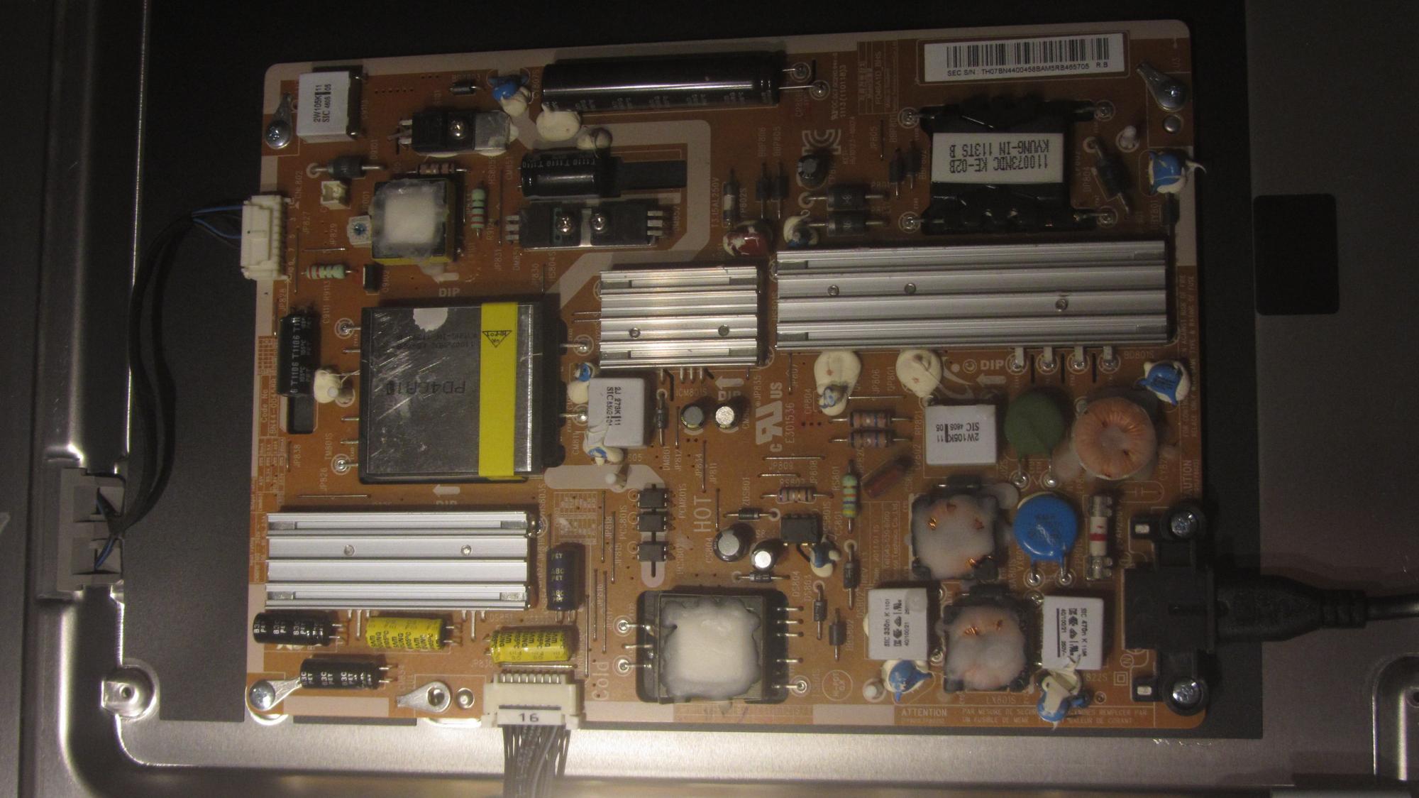

Deze Samsung TV geeft een ratel/zoem/brom geluid. Na openmaken blijkt het uit de smps voeding te komen. Alle componenten lijken goed en alles werkt zoals het moet. Het geluid komt niet uit de luidsprekers en de helderheid van de backlight heeft een grote invloed op het geluid: op de sterkte en op de herhalingsfrequentie (smps idle frequentie of puls herhalingsfrequentie) van de ratel.

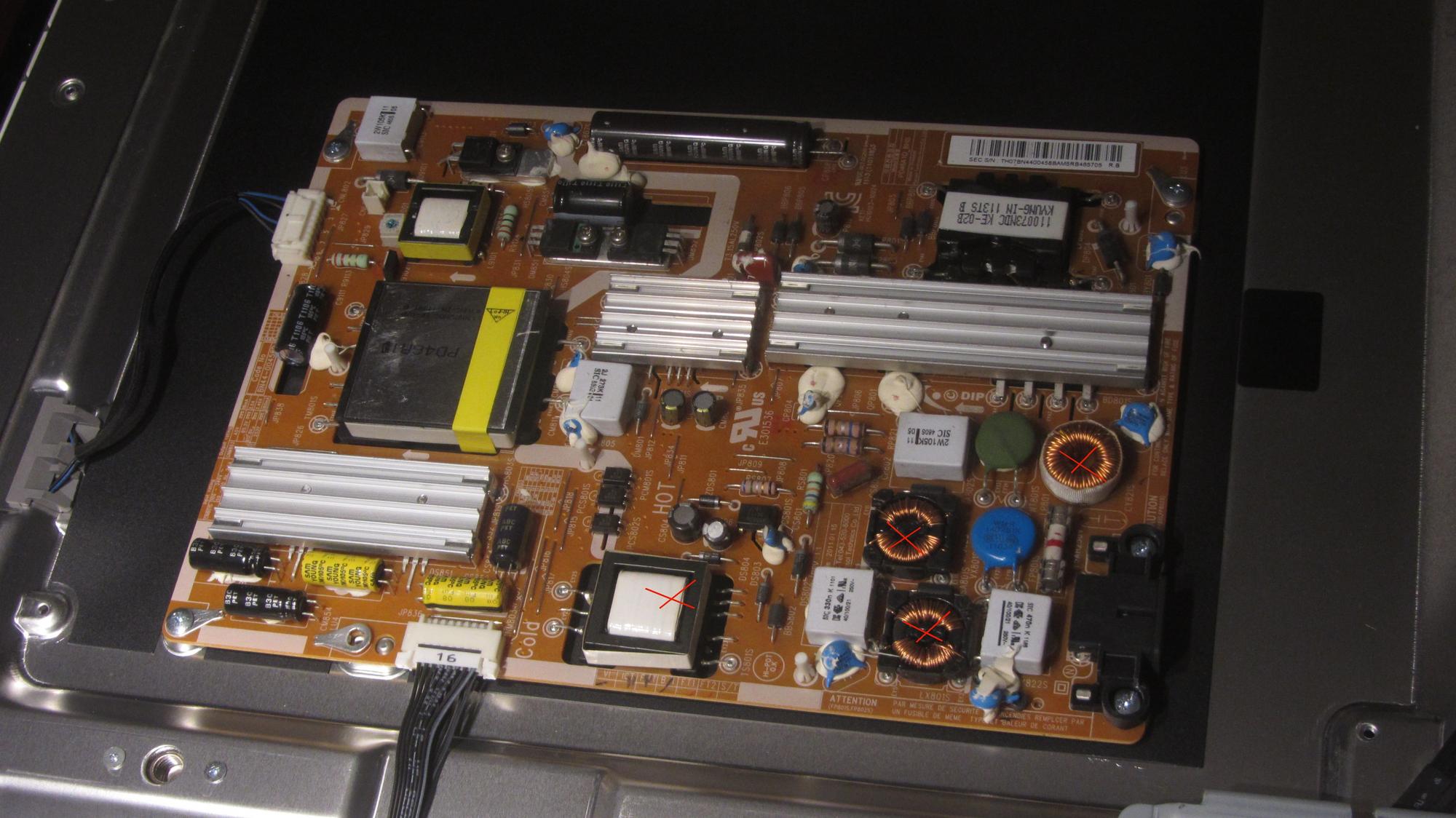

De transformatoren en de smoorspoelen heb ik al voorzien van paraffine (zie tweede foto), maar het geluid gaat waarschijnlijk via de bevestigingsschroeven van de print naar het chassis.
Het is niet hard, maar wanneer je het eenmaal gehoord hebt is het irritant en storend. Zie ik iets over het hoofd?

Ruimte genoeg (qua budget en tijd) al met al voor een laatste poging: met een verfbrander op afstand (30 tot 40 cm) en een metalen plaat als afscherming, zodat de warmte alleen op de spoelen terecht kwam, kon ik de paraffine grotendeels verwijderen. Paneel met de onderdelenkant naar beneden. En blijkbaar was deze warmtebehandeling ook goed om alle losse onderdelen vast te smelten in hun eigen lijm of plastic.
Op deze manier opgelost; voor wie ooit een vergelijkbare klacht tegen komt!
