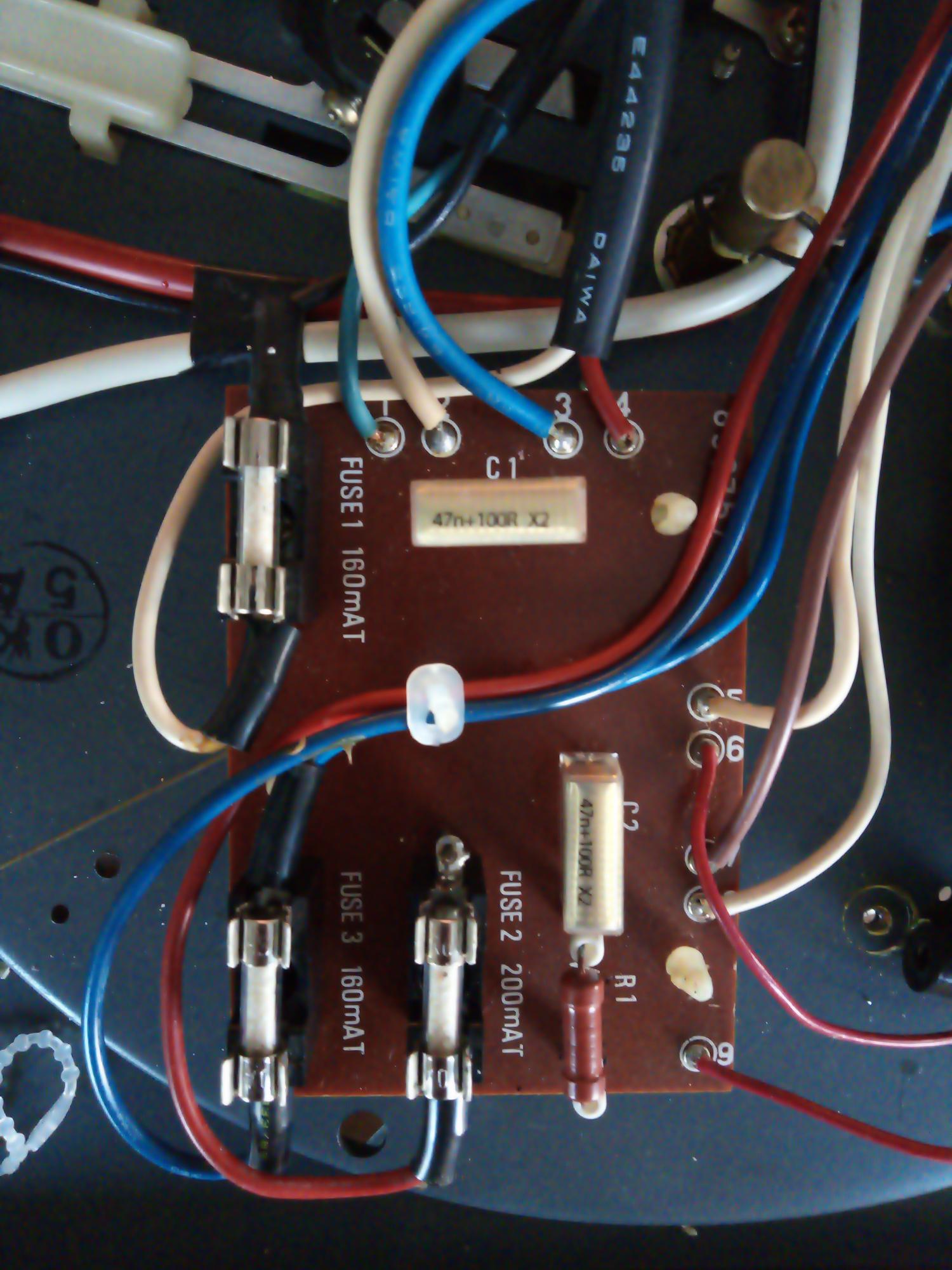

Mijn platenspeler heeft een nieuwe voeding nodig.
Nadat de afvlak condensator is ontploft heeft de trafo het begeven.
De condensator is inmiddels vervangen.
Het betreft een Sanyo tp 725 um met "voltage selecter" (zie foto 1). Daarnaast vermeld de motor 50/60Hz 100v (zie foto 2)
en achter op het type plaatje 10watt. Hoe zou ik dit het makkelijkst aan kunnen pakken?
Alvast bedankt
Nog 2 foto's van de print ter verduidelijking.
Zo te zien draait de motor op 100V AC via een aftakking op de autotrafo, die zal moeilijk te vinden zijn. Een sloper zoeken? Ik zie één condensator in het schema maar in het plaatje staan er twee, wat was er kapot?
En er is een wikkeling op de trafo is verbrand? Er kan ook een zekering kapot zijn. Die C's op de print zijn eigenlijk een RC combi (staat er ook op) en dienen ter ontstoring. Anders zou je inschakelploppen horen in de luidsprekers bij het aanzetten van de grammofoon.

Trafo is echt overleden, de zekeringen heb ik al vervangen.
Dan wordt het zoeken naar een sloper, dit is geen gangbaar onderdeel. Dus een 100V trafootje.
[Bericht gewijzigd door RAAF12 op (15%)]
Een trafo die van 230v 100v maakt is idd een uitdaging om te vinden. Waarschijnlijk komt het erop neer om of er 1 te laten maken of dit project af te schrijven.

De motor is voor 100 Volt AC. Meestal is 10% meer of minder geen probleem.
Elke trafo met twee windingen voor 110 volt is geschikt. Deze trafo's hebben de windingen in serie voor 220 Volt. Op de aftakking en een van de uiteinden sluit je de motor aan, die krijgt dan de halve netspanning. Mocht je 110 v0lt (115 V) op de motor teveel vinden, neem dan in serie met de motor nog een weerstandje op. Het gedissipeerde vermogen is minimaal.
Omdat de transformator als autotransformator werkt, hoeft het vermogen maar de helft van de motor te zijn.
110V verhuistrafo'tje en een kleine vermogensweerstand om de laatste 10V kwijt te raken.
RIFA's vervangen door echte condensatoren met een weerstandje in serie, dat is alleen maar een kwestie van tijd voordat die in rook opgaan.

De rifas dus beter vervangen door elco's met dezelfde waarde?

Geen elco's, maar gewone condensatoren
Op 24 februari 2021 20:49:42 schreef Stefan Okkes:
Kijk dat zijn mooie antwoorden waar ik iets mee kan.
Ik ga eens even rekenen.
Geen elco's, maar gewone condensatoren type X2 47nF 275 V wisselspanning.
En voor het serieweerstandje van die condensatoren kun je een 1W metaalfilmtype nemen bijvoorbeeld. Die branden niet en kunnen voldoende spanning aan.
De serieweerstand voor de motor zou je moeten schatten en dan meten denk ik. Dat zou wel een draadgewonden type worden.

Een trafo met een 12 of 15V secundaire was het mooist, dan kun je dat van de 115V aftrekken.
