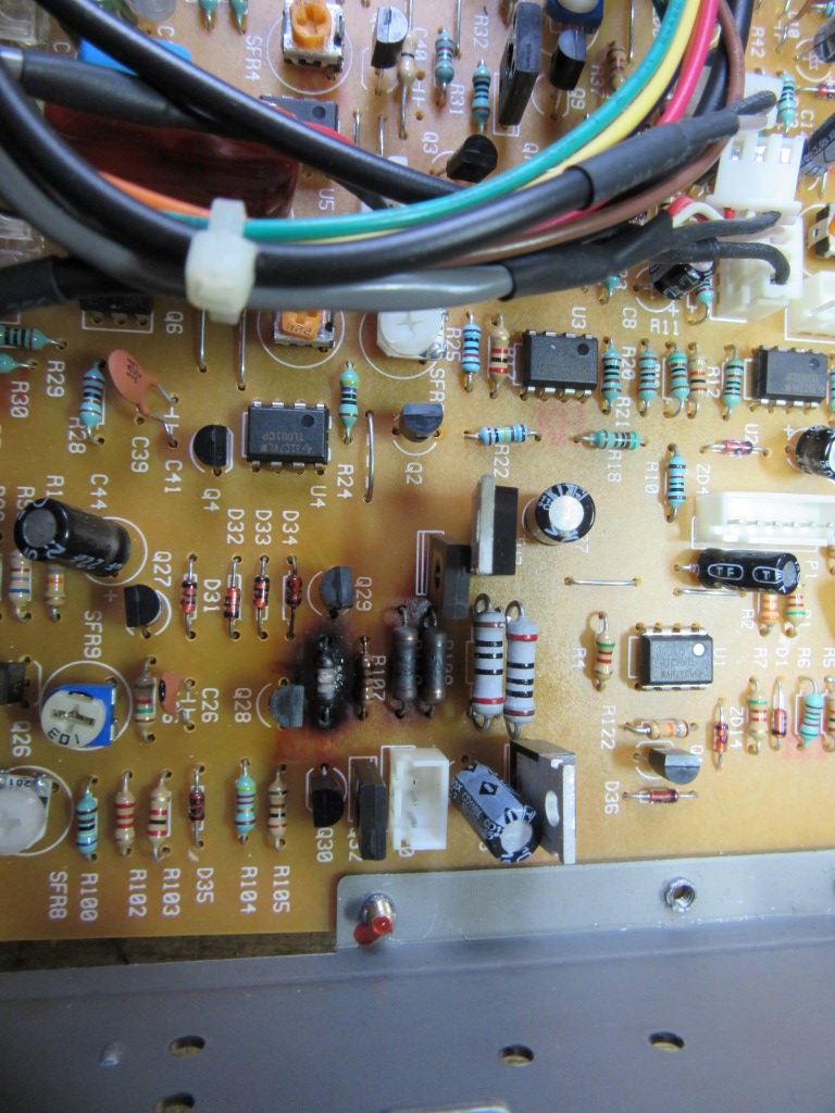

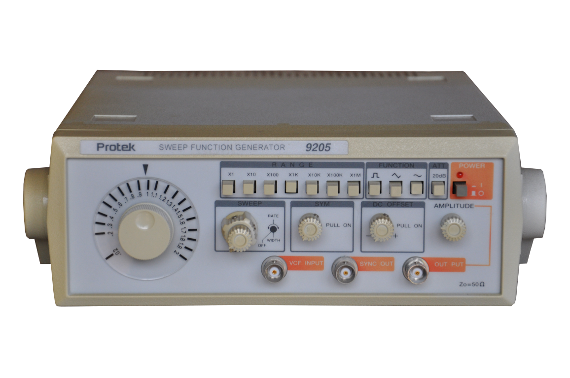

Door een foutieve meetopstelling mijnentwege is 230 volt DC terecht gekomen op de output van van dit toestel. zie foto van toestel.
Hierdoor zijn minstens, weerstanden R107-R108-R109 en R110 zwaar beschadigd en niet meer leesbaar. Zie onderstaande foto

Dit model is identiek aan de Hung Chang 9205, maar daar is ook geen manual van te vinden. Hung Chang is de koreaanse fabrikant, Protek is een merk en dit model is ook onder andere merk namen uitgebracht.
Van de Hung Chang 9205C welke identiek is maar extra een digitale frequentie uitlezing is gelukkig wel service informatie van te vinden.
Service Manual met Schema: https://www.smtechno.co.kr/upload/manual/IN12010235508.pdf

Hi Marc.VDV, :-)
Ik heb even een screenshot voor je gemaakt van jet schema dan flash2b voor je gevonden heeft.
In het rode kader zijn de weerstanden en transistoren vrijwel zeker kapot of gaat er later snel aan.
Dat is heel jammer m.b.t de eindtransistoren, wand deze zien niet makkelijk te krijgen, maar je kan het in ieder geval testen met een BD139/140-16 setje.
De 10 en 100Ω weerstaden vervangen ook al meten ze goed!
Dan de 2N3904 en de 2N3906 vervangen die in het rode kader staat.
Dan de onderdelen in het blauwe kader.
Daar kan een deel nog heel van zijn, maar ik zou de volgende onderdelen vervangen, zo kosten heel weinig, dus waarom niet.
De 2N3904 en de 2N3906 en dit dan samen met alle 1N4148 dioden.
Meet ook of de voedingspanningen kloppen die uit IC7 en IC8 komen, deze IC's ook vervangen als ze afwijken, meestal zijn ze op 5% nauwkerig ze zijn volgens het schema 18V regelaars.
https://www.bramcam.nl/Diversen/Output-Gen-Amp-01
Er kan nog meer stuk zijn, maar wat ik je hier heb aangegeven kan je goed op weg helpen.
