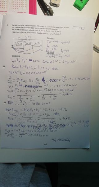

Dag allemaal
We kregen een taak over parallel schakelingen en ik geraak er niet aan uit.
De vraag luidt als volgt:
"Van een A-meter met meetbereik 10 mA en 20 ohm inwendige weerstand wil men het meetbereik uitbreiden door een universele shunt te plaatsen. Als shunt weerstand gebruikt men R1= 4 ohm R2= 2 ohm R3= 4 ohm. Hoe groot zullen de verschillende meetbereiken I1, I2, I3 zijn?
Ik heb de stroom over die drie shunts berekent en kwam 0.02 Ampére uit maar die shunts staan in serie dus zullen de deelstromen toch ook 0.02 A zijn?
Maar dit lijkt mij te gemakkelijk want de leerkracht zei dat het een hele moeilijke oefening is dus kan dit niet kloppen.
Ik heb de vraag ook nog in bijlage gestopt.
Ik zit in het 3de middelbaar dus dit is het eerste jaar dat ik elektriciteit krijg
Kan iemand me uitleggen hoe ik het wel kan oplossen?
Alvast bedankt!
Met vriendelijk groeten
Aaron
Shunts staan nooit in serie. Altijd parallel.
Je meetbereik is 10mA de meter heeft een inwendige weerstand van 20 ohm, die staat parallel aan je shunt.
Reken eerst de vervangingsweerstand uit met de verschillende shunts.
Je volle meter uitslag is dus bij een spanning van; 10mA x 20 ohm = 0,2 Volt.
Reken nu de stromen uit bij de vervangingsweerstand en deze spanning.

Ik denk dat je leraar je op het verkeerde been wilde zetten. :)
Je postzegel is bijna niet te lezen, maar die 30mA klopt!
Uitgangspunt: (zoals ik het begrepen heb)
Door de amperemeter van 20Ω zonder shunt loopt een stroom van 10mA voor een volle schaal uitslag.
De spanning die daarvoor nodig is (wet van ohm) = 20 x 0,01 = 0,2 volt
Door alles wat in serie staat loopt altijd dezelfde stroom.
Tel de drie weerstanden bij elkaar op, dan heb je 10Ω.
Die 10Ω staat parallel aan de 20Ω van je amperemeter.
De spanning over het spul samen is 0,2 volt, dan loopt er 10mA door de amperemeter en 20mA door de shunt van 10Ω, opgeteld 30mA.

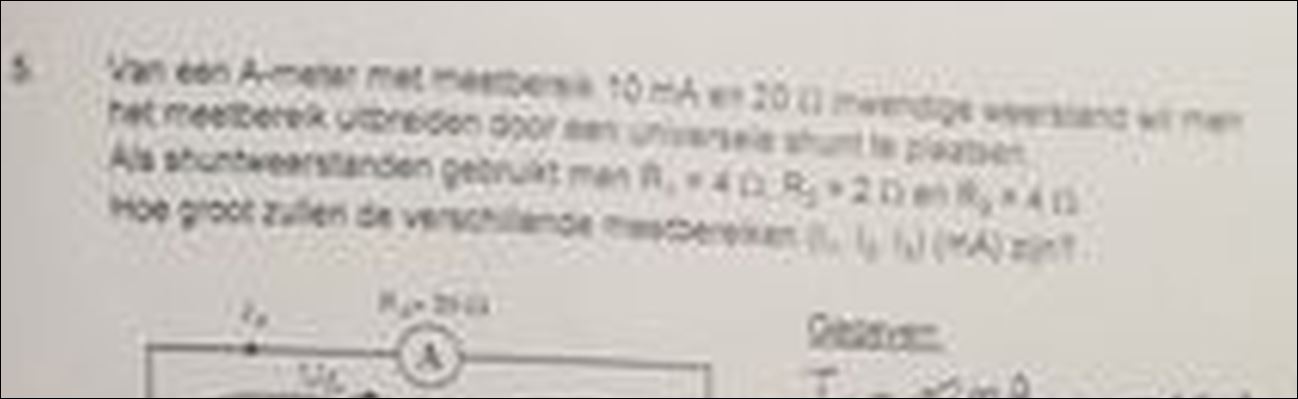

Als ik de postzegel goed begrijp, is de vraag;
a wat is het meet bereik als je 4+2+4 ohm parallel zet.
b,,,,,,,,,,,,,,,,,,,,,,,,,,,,,, 2+4 ,,,,,,,,,,,,,,,,.
c,,,,,,,,,,,,,,,,,,,,,,,,,,,,,, 4,,,,,,,,,,,,,,,,,

Verder heeft TS de drie mogelijkheden aangegeven, door resp een, twee of drie weerstanden kort te sluiten. De laatste daarvan is het meest interessant. Welke stroom heb je dan nodig om volle meter uitslag te krijgen?
Bij shunts reken je met de verhouding R.meter/R.shunt+1
Is de uitkomst 20/10+1=3 wordt het berijk 3x zo groot, dit betekent dat je de aflezing ook x3 doet.

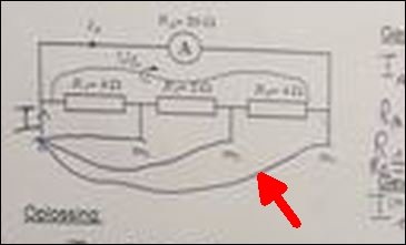

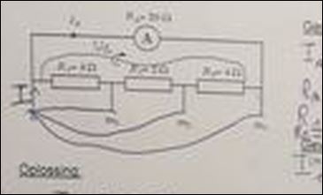

inderdaad een onduidelijke foto. Ik heb het blad opnieuw afgedrukt en opnieuw gemaakt en ga nu een duidelijke foto uploaden. Ik denk dat m'n antwoorden nu wel kloppen want ik heb een mail gestuurd naar de leerkracht of hij het eens wil uitleggen en dit was z'n antwoord:
Zoek eerst het meetbereik tussen 0 en m1
Dit is een parallelschakeling van 3 weerstanden (R1+R2+R3) en de weerstand van de ampèremeter.
Je kent de stroom door de ampèremeter en de weerstand ervan, dus ken je de spanning.
Dan kan je de stroom zoeken door de 3 weerstanden, rekening houdend met de eigenschappen van de parallelschakeling.
De stroom 0-m1 is dan de stroom door de ampèremeter en de weerstanden.
Dan het meetbereik 0-m2
Teken dit opnieuw zodat je duidelijk uw parallelschakeling tussen 0 en m2 ziet
Je past dezelfde redenering toe zoals bij het eerste meetbereik.
mvg
Aaron

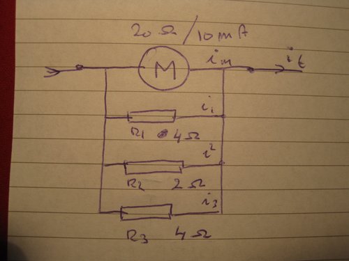

Weet de leraar wel wat een parallelsschakeling is?
Op de vage foto staan de drie weerstanden R1,R2 en R3 in serie.
Met het verhaal wat je nu vertelt kom ik tot het volgende schema
In mijn tekening is Im, de stroom door de meter, I1 t/m I3 de stroom door de weerstanden 1 t/m 3 en It, de totale stroom door de keten.
De spanning over de meter is bij volle uitslag zoals al eerder aangegeven: E=Im x Rm =0,01 x 20= 0,2Volt ofwel 200mV.
Die zelfde spanning staat uiteraard in dit schema ook over de weerstanden, voor alle drie hetzelfde.
De stroom door elke weerstand van 4 Ohm is bij een spanning van 200mV: I =E/R = 200:4 = 50mA.
Door de weerstand van 2 Ohm gaat 200 : 2 = 100mA
Nu alle stromen bij elkaar optellen bij die van de meter. Totaal is dat dus 50+50+100+10= 210mA. Als de meter volle uitsalg moet geven loopt er dus totaal 210mA

Bron: By Tambo - Own work, CC BY-SA 3.0, https://commons.wikimedia.org/w/index.php?curid=18846523
https://upload.wikimedia.org/wikipedia/commons/thumb/8/89/Ayrton-shunt.jpg/553px-Ayrton-shunt.jpg
Bij @TS zit het zo te zien nog weer anders; daar worden niet gebruikte weerstanden kortgesloten. Dan geldt mijn berekening.
Op 19 maart 2021 14:00:55 schreef Brightnoise:
Wat is het verschil tussen kortsluiten en 10 Ohm bij een meter met een Ri van 20 Ohm? Weinig tot niets in de praktijk.
Om een meter te beschermen is een laagohmige verbinding tussen de klemmen van het draaispoelinstrument voldoende. De simpelste laagohmige verbinding is een kortsluiting.
Het begrip laagohmig is een relatief begrip, terwijl een kortsluiting duidt op een weerstand die heel dicht bij nul Ohm ligt.
