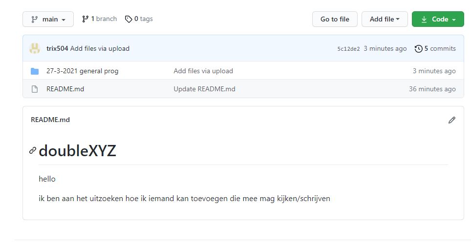

@Trix, waarom zet je het niet op GitHub ?. Dat kun je afschermen dat alleen bepaalde mensen toegang hebben, die kunnen dan meekijken met je code. Dat is hier al meerdere keren aangeboden.
ga ik inderdaad graag gebruik van maken.
ik zit nu op het punt dat 80% van de code werkt (al of niet mooi geprogrammeerd). zitten best lastige dingen bij, waarvan ik blij ben dat ik het werkend heb gekregen.
ik loop nu vast op het doorgeven van 1 variabele (staat in een .h file en wil ik bebruiken in een andere .h file).
de hulp van jullie kant word enorm gewardeerd, laat dat duidelijk zijn _/-\o_ . alleen worden in veel posts termen gebruikt en voorbeeld codes die voor mij lastig te begrijpen zijn, waardoor het lijkt alsof ik er niks mee doe, maar dan begrijp ik het vaak niet goed....even over nadenken....en er zijn al weer 2 nieuwe posts met een andere insteek, gaat soms snel.
even uitzoeken hoe dat github werkt.
bprosman, ik heb je net een uitnodiging gestuurd, maar ik moet de code nog eerst uploaden.
edit: zojuist geupload

mocht er iemand mee willen kijken, dan is hij altijd welkom.
ik heb dan je gebruikers naam op github nodig.
(die van bram was voor de hand liggend)
Effe voor anderen: Als je zo'n repo probeert te clonen moet je de "ssh" methode gebruiken anders moet je je usernaam/wachtwoord gaan opgeven (die weet ik niet meer / moet ik opzoeken).
