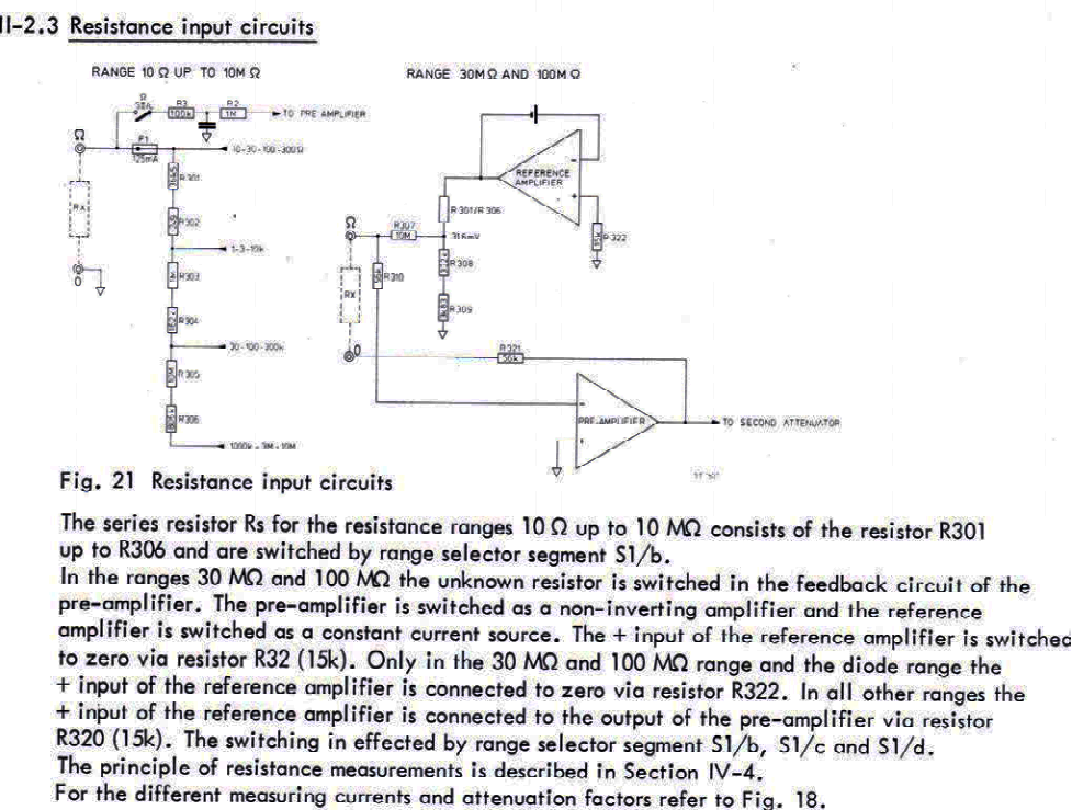

Ik probeerde op het metalen aanrecht, wat ik vreesde bleek juist.
Je kunt de min niet op het aanrecht aansluiten. De meter sloeg geheel uit. Je aanwezigheid op zich is al merkbaar.
De meter zweeft als je dus niet aardt.
Aardstromen of andere inductie, kan ook LF inductie zijn bij een laagohmige stroomlus?
Maar tot mijn verrassing klopte de meting wel, als ik een hoge weerstand aansloot. Ik heb een aantal precisie weerstanden tot ongeveer 35 M Ohm. Beide bereiken klopten precies.
Los is het echter hopeloos en kortsluiten van de ingangen verhelpt het niet. Dus nullen moet je gewoon doen op het spanningsbereik of bij lagere weerstanden bereik.
Verder maakte het nog uit of ik de steker van het voeding-apparaatje omdraaide. Fase gerelateerd denk ik.
Al met al denk ik dat er niet veel aan te verbeteren valt.

Vond een webpagina met een oud service manual met wat meer info.
Het 30 M Ohm en 100 M Ohm bereik gebruikt een andere methode.
Dat zal de reden zijn van die vreemde verschillen.

Die Philips heeft eigenlijk een open terugkoppeling als er geen hoge weerstand aan hangt. Dan is in principe de versterking bijna oneindig. Dat gaat dan zweven. Een c'tje zal niet helpen, want daar meet hij waarschijnlijk ook doorheen.

Jou Philips is eigenlijk geen puur analoge meter in de zin dat de meetstroom niet door je meter movement gaat. Dat is eigenlijk een buisvoltmeter zonder buizen.
