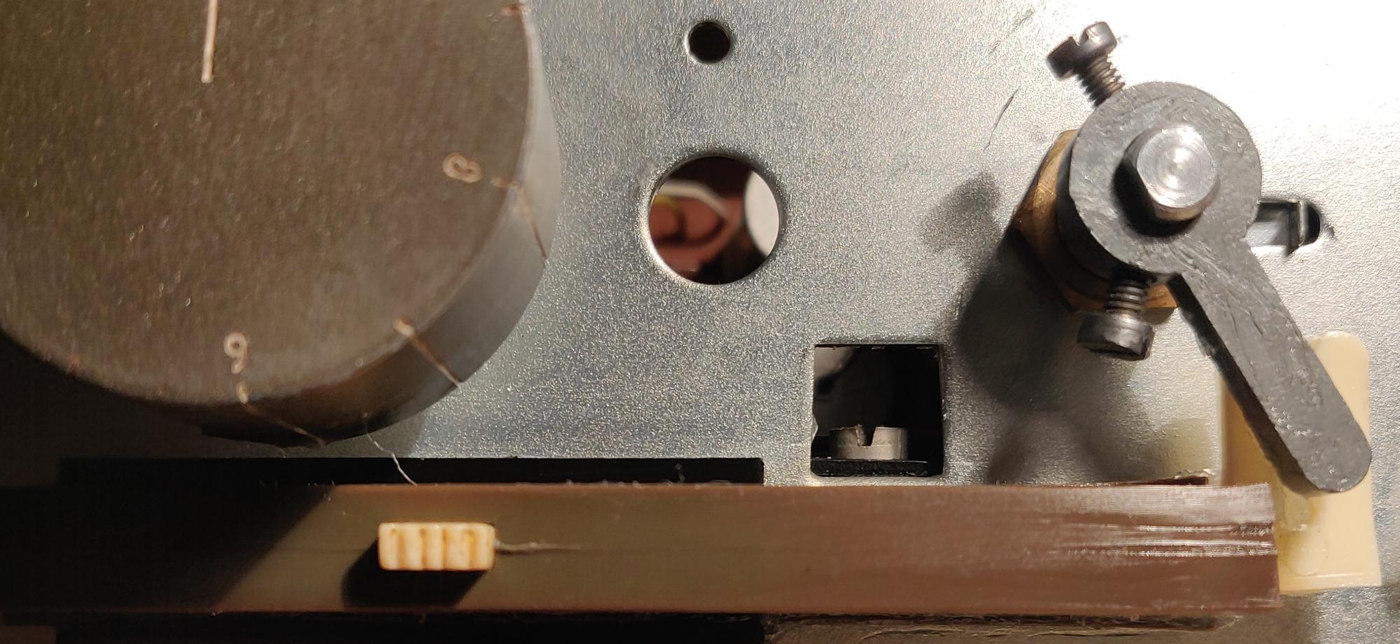

Beste forumleden,
Heb hier een Quad 33 waarvan de balanspotmeter van versleten is.
Gegevens die hierop staan :1K Lin. met drie aansluitingen.
Heb deze pot al gedemonteerd en gekuist maar zonder resultaat.
Graag info welke vervanger ik hiervoor kan gebruiken.
Gat Ø en bedieningshendel is aan te passen.
Groeten,
Eddy

Het is niet een bijzondere potentiometer, 1 K Ohm lineair.
Je moet hem uitzoeken op de mechanica, zoals de dikte van de as en eventueel de lengte. Te lang kun je inkorten. Asje in de bankschroef en op maat afzagen.
De potmeter zelf niet inklemmen.
Een krakende potmeter kan ook veroorzaakt worden door een lekkende C5 of C6
Soms wordt er nooit aan de balansregelaar gedraaid. Dan kun je ook twee weerstandjes van 470 Ohm er in solderen. De middenpen is het knooppunt van de weerstandjes.
Potmeter met 6mm as

Dat is een potmeter met 6mm metalen as. Let wel op hoe het excentrisch onderdeel op de as zit. De middenstand van de as komt overeen met de middenstand van het schuifje voor de balans. De koolbaan van de potmeter wordt door die constructie voor een klein deel gebruikt.

Op de link die ik aangaf, kun je ook potmeters vinden met een 6mm stalen as. Die is wat moeilijker te bewerken. Ik denk dat de afmeting van behuizing van de potmeter belangrijk is, als de potmeter op een print moet passen.De electrische middenstand kun je voor het vastdraaien van de schroefjes precies uitmeten met een Ohm meter.
De pot zit op een steun geschroefd en wordt via een draadboom aangesloten. De potmeter in de link is na inkorten van de as een goede vervanger.

De balanspotmeter in de Quad 33 regelversterker is een schuifpotmeter. Zie de bovenste foto op deze pagina. Het bevreemd mij daarom dat je spreekt over gat diameter. Was je van plan om de schuifpotmeter te vervangen door een draaipotmeter?
@CornelisJ: Nee hoor: er zit een mechanische "oplossing" in de 33 om de schijnbare schuifpotmeter met een gewone potmeter te realiseren.
Inderdaad, @RAAF12 gaf dat hier al aan.
Op de foto is nog net een stukje van het mechaniek te zien.
Er waren geen schuifpots destijds en werd het zo opgelost door Quad. Zelfs de opnamestudio's hadden geen vlakbaan schuifpotmeters!

De plastic schuif met overbrenging in detail.
Het oude vet van de schuif verwijderen en opnieuw invetten is wel goed. Het gat voor de potmeter is al op maat!
