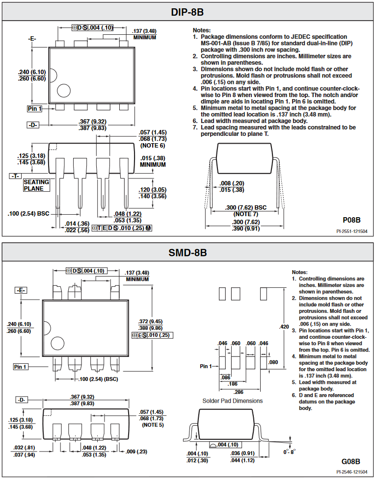

Functioneel wel, de behuizing verschilt echter:
Zo te zien is de stijl pinnen het enige dat verschilt, dus ik denk dat je hem wel op de bestaande pads gesoldeerd kan krijgen.

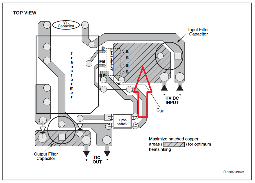

Om het geld hoef je het niet te laten, maar EricN heeft wel een punt: de meeste componenten in deze behuizingen raken meer warmte kwijt door de koperbanen dan door de (plastic) top van de behuizing. Als je hoogte tekort komt is het wellicht beter ze op de koperbanen van de genoemde pinnen te plaatsen. Beetje zoals hier:
Daarmee ontlast je de condensator ook namelijk, door de switcher thermisch te ontkoppelen van de elco. Moet het wel passen natuurlijk, meestal ben je meer gebonden aan praktische limiteringen dan aan thermische perfectie...
