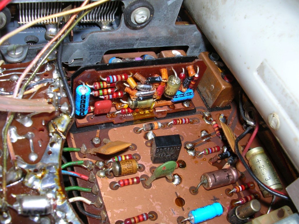

Draagbare AM/FM Radio.
Klacht:
- Geen ontvangst meer op FM
- Geen ontvangst meer op AM
Enkel nog heel licht ruis met de volumeknop op maximum.
Test met mp3 speler op TA/PU aansluiting -> Werkt! Geluid zonder problemen. Dus het laagfrequent is in orde.
(Eén 10 tal jaar geleden verving ik alle koppelcondesatoren in de radio: de originele 1-5µF ERO condensatoren waren allemaal rot/lekkende of capaciteitsloos geworden )
Scoop op de FM ratio detector gehangen (radio op FM)
-> Niets (geen signaal)
Scoop op AM detector gehangen (radio op AM) -> Ook niets.
Fout in middenfrequent (MF) dacht ik?
Meten op de voorlaatste middenfrequent transistor basis = 10,7Mhz = goed! Meten op de collector: ook goed 10,7Mhz (signaal ook groter, dus dat lijkt me o.k.)
Ja, die laatste middenfrequent transistor zit in een module.
Met veel wriemelen kon ik toch een meetprobere op de collector krijgen: niets! Geen 10,7Mhz te bespeuren. (460kHz op AM)
Wel wel...
Module uitgebouwd.(dit is het minst leuke van heel de reparatie:
dat is een printplaat op een printplaat, met daar nog een printplaat op)
Deze module bevat de detector AM, FM (ratio) én ook de laatste transistor van het middenfrequent.
Met draadjes de module terug verbonden naast de radio, zodat
ik kon meten met de spanning aan.
Trasistor stuk dacht ik (merkwaardig hoe je alitjd de duurste stukken verdenkt..)
Voltmeter over de basis->emittor. Dit moet rond de 0,2V zijn voor een germanium transistor. Meer dan 1V en de polariteit is verkeerd.
Hmmm. Als die transistor niet aan staat, dan gaat er niet veel signaal door.
Weerstenden check -> Ok.
Er lekt iets.
Meten over de ontkoppelcondensator. Hier moet je normaal de voedingsspanning over zien staan, want die hangt aan de massa..... slechts ...2V
terwijl de radio op iets van 6-7,5V werkt. Dat klopt niet -> jij lekt.
Losgesoldeerd. De 0,2V Spanning over transistor was direct Ok.
Nieuwe 47nF condenstor geplaatst en signaal Ok.
Dit is C601 op het schema.
Alles terug dichtgedaan. (De twee eleko's werden ook mee vervangen
op de detector - kwestie van die module er hopelijk niet opnieuw te moeten uithalen)
Prentje: op de tester: de condensator is een weerstand geworden.
Dit is volgens mij niet zo een type dat snel stukgaat. Maar deze
is aan zijn tweede leven als weerstand begonnen
Radio speelt terug de pannen van de daken
FM en AM werken terug.

Dag Kris,
Dank je voor je reactie!
Inderdaad straf. Helemaal hetzelfde.
Je ziet zelfs visueel aan de verkleuring van de + pool
dat er met die elko iets mis is.
De connectie met ITT kende ik.
Hoe het met Graetz zit, heb ik nu even opgezocht. Iets bijgeleerd
Ik heb er het blikje nadien terug opgezet.
Het ziet er zo uit: prentje in bijlage.
