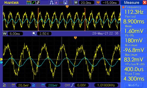

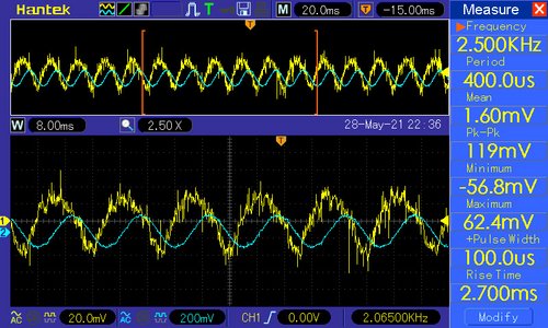

Ik heb even zitten spelen, het werkt wel maar ik heb iets van 100um ruis, en nog altijd net interferentie. Dat moet beter kunnen, allicht is deze afstand te groot en ik ga eens kijken of de 'Duino ook niet de modulatie kan verzorgen.
Als alles goed werkt is het als het goed is inderdaad niet kritisch, maar men zal de vibrator niet voor niets instelbaar hebben gemaakt.
Hallo Aart,
Leuke opstelling en mooie hoekplaat ;) Ik ben net even snel weer naar het schuurtje gegaan en heb een 250ohm potmeter zoals in het schema (R117) aangesloten maar dit veranderd dus alleen de amplitude.
Of is dit niet wat je bedoelde?
