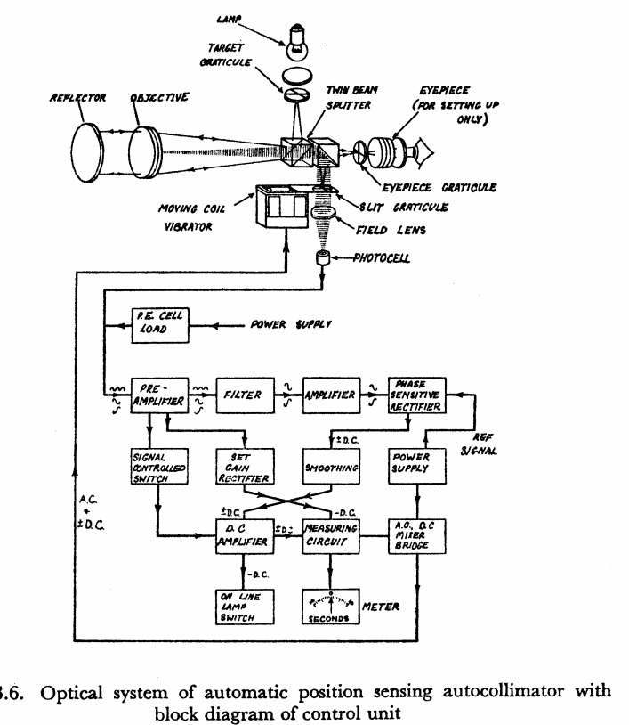

Ik heb een paar weken geleden een Hilger & Watts TA53 Photo-electric Autocollimator gekocht, dit apparaat word gebruikt om bijv. de vlakheid van een granieten vlakplaat te meten.
Ik kan hem nu gewoon gebruiken, echter op mijn autocollimator zit de optie om de waardes af te kunnen lezen door middel van een fotoweerstand.
Hier heb ik echter wel de Uitleeskast voor nodig die heb ik helaas niet.

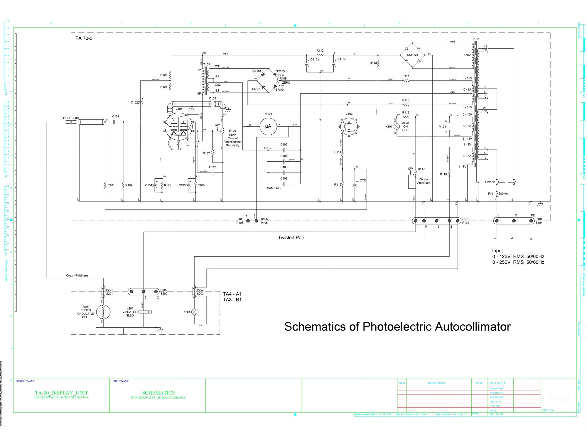

Na wat googlen en zoeken op verschillende fora heb ik een tekening van de schakeling gevonden met de component waardes.
Mijn kennis op dit gebied is alleen wat minder en na een paar dagen staren naar het schema ben ik tot de conclusie gekomen dat ik wat hulp nodig heb
Zouden jullie naar de schakeling kunnen kijken en mij wellicht wat vragen kunnen beantwoorden?
- klopt het dat de vibrator sled (L201) aangedreven word door 6,3V AC?
(zo niet, wat dan wel?)
- Welke spanning heeft de photo conductive cell (R201) nodig?
- Ik had het idee om het misschien uit te lezen met een Arduino, is dit haalbaar of kan ik beter wat anders verzinnen?
Ik beschik over een oscilloscoop, een lab voeding, multi-meter, en een scheidings trafo. En een transformator met hoop ik de juiste spanningen.

Maar goed je eerste vraag de vibrator sled (L201) staat op een 6,3 V potentiaal......
De tweede vraag bij de LDR gaat het om de verandering in weerstand waarde dus de samenhangende elektrische stroom.
Aan de ingang is een stroom spanning omzetter gefabriekt met als vorm van een chopper !
Ik zou dat overboord gooien en een nieuwe versterker maken die de lading aan de ingang voldoende versterkt wel iets in de vorm van een chopper daarna een ADC en naar je Arduino.

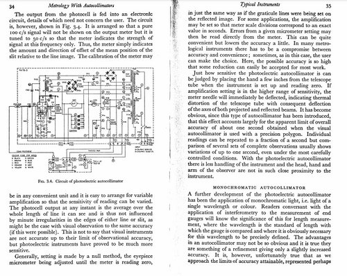

Uit andere literatuur van de autocollimator heb ik begrepen dat er een 50hz spanning naar de vibrator sled gaat en dat er doormiddel van een lichtbron en andere dingen een 100hz sinus signaal uit de LDR komt. De waarde van de meting die je doet veranderd de amplitude van de sinus golf. (hoop dat dit duidelijk is)

Het is een systeem met een synchrone detector, met de netspanning als modulatie signaal.
Mogelijk heeft met dat om twee redenen zo gedaan:
- Het is erg belangrijk om ongevoelig te zijn voor 100 Hz gemoduleerd omgevingslicht en andere (net-) interferentie.
- Het maakt de toenmalige electronica eenvoudiger.
Een moderne uitvoering moet zeker gaan, wel zou ik de modulatie gelijk houden, dus gewoon 50 Hz uit een trafo. Dit om de eigenschappen van het systeem gelijk te houden.
De modulatie en het signaal uit de LDR binnenhalen in een Arduino, samplen in een interrupt, vermenigvuldigen en middelen over een veelvoud van 20 ms
De Atmega 32U4 heeft een behoorlijk gevoelige differentiële analoge ingang, allicht is die bruikbaar als "voorversterker".

De LDR werkt dus in het "bijna duister", allicht in verband met de snelheid. Wees er voortdurend op bedacht dat er ook opto-mechanische problemen kunnen zijn, zoals het uitlijnen van de reticles, focus, stof, etc.
Het lijkt handig te beginnen bij het begin, dus met een transformator en wat weerstanden voorzichtig modulatie en lampje sturen en op een kanaal van de scope. Dan op het andere kanaal van de scope AC gekoppeld kijken wat er bij gebruik van het instrument uit de LDR komt.
In het schema staat ongeveer 24V (85V * 47/120+47) op de deler van 470k en de LDR. Dat lijkt een goed vertrekpunt, dan eens met de mutimeter meten waar men uit komt.

Als je het leuk vind kan ik je het document over "meten met autocollimators" sturen, hier staat zo ongeveer alles in over deze en soortgelijke instrumenten.

Ik begreep de Display Unit Data-informatie niet erg, wat ontbreekt is een beschrijving van wat hoe gemeten is.
Het lijkt nogal onwaarschijnlijk dat de impedantie van de spoel van de slede bij 50 Hz precies gelijk is aan de DC weerstand, dus vermoedelijk heeft men een getal, bijvoorbeeld de stroom, berekend en niet gemeten.
Bij de fotocel (?) lijkt het voorvoegsel van de stroom in beiden gevallen fout, maar ik zou in het donker in het geheel geen AC verwachten. Mogelijk heeft "donker" hier de betekenis van het minimum oftewel "een correct uitgelijnde collimator".
Mogelijk is de scope niet gevoelig genoeg om iets te zien van het signaal uit de fotocel, maar als het wel lukt geeft dat een aardig inzicht in wat er verder nodig is. Zo niet dan is een voorversterker een volgende stap.

Volgens mij klopt er van de Display Unit Data-informatie niet zo heel veel inderdaad. Heb diegene van wie ik het heb gekregen naar een paar dingen gevraagd maar volgens mij heeft hij er net zoveel verstand van als ik
De AC stroom gaat door een gelijkrichter naar de buis dus dat moet dan DC zijn geworden als ik het goed snap. Donker heeft gewoon donker als betekenis, ik meet een waarde van boven de 40Mohm als ik de LDR zonder licht meet. Als ik de collimator correct uitlijn met licht krijg ik een waarde van ongeveer 0.970Kohm.
Als ik met een labvoeding 24VDC door de LDR laat lopen, plus dat de rest "aan" is krijg ik echter niks te zien op mijn scope.
Is dit omdat de weerstand door LDR dan te groot is en moet de spanning omhoog? Of doe ik wat verkeerd?

Hallo Aart en Henk,
Ik denk dat ik even vanaf het begin moet beginnen want ik ben nu nog meer in de war haha.
Aart: de eerste opstelling krijg ik voor elkaar, tenminste die kan ik meten met mijn scope. Ik heb alleen geen 500ohm 1W potmeter, wel een van 250ohm maar daar word het draadje naar de aarde van warm als ik de weerstand verhoog. Dus die heb ik er maar tussenuit gehaald.
En er staat 15V? ik heb hem nu aan 4.3V hangen want dat komt zo uit de transformator die ik heb en daar begint de slede van te vibreren.
De 2e opstelling snap ik niet helemaal, Henk zegt dat ik de ene pool op de plus moet zetten en de mantel van de coax kabel op aarde. Bij deze opstelling staat die op de min? En zijn in deze opstelling nu 2 probes aangesloten zoals Henk zei?
electron920
Ha DDijkman,
Dat is goed wat @Aart heeft geschetst maak even nog niet zo veel uit of de waarden kloppen je wilde eerst eens kijken of je iets kon meten .
Even over de opmerking draadje naar aarde die zie ik niet het is de bedoeling dat je de loper met een van de buitenste doorverbind !
Maar goed dat heb je opgelost maar instellen is nu moeilijk denk ik zo.....
Nu het andere kanaal afhankelijk hoeveel licht er op de foto cel binnen valt veranderd de weerstand en dus de spanningsval over de 470 kΩ daar heeft @Aart de waarde voor genomen uit de bestaande meter is prima.
Deze verandering zou als het goed is op de scope zichtbaar moeten zijn let wel dit is AC en laagfrequent dus ga er even voor zitten.
Kijk of dit lukt zonder versterker en filter de bedoeling is om de gevoeligheid van de opnemer vast te stellen.....
Henk.
