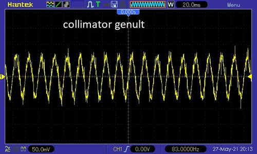

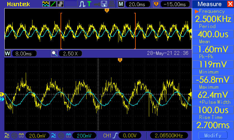

Dat is correct daarom komt @Aart even niet verder die gebruikt een zuivere 50 Hz sinus maar het gemoduleerde signaal.... de lichtgolf pakketjes bestaan uit twee zijbanden een hoge en een lage zijband die liggen beiden 50 Hz van de draaggolf maar 100 Hz uit elkaar !
ik teken vandaag een en ander kost even tijd maar jou scope beeld en ook uit de arduino kloppen als een bus denk aan Fourier......

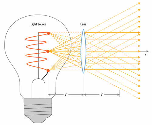

Verder is voor het wolfraam ( tungsten ) lampje van de volgende conditie uitgegaan,
Zo'n lampje is verreweg de simpelste manier om uit een elektrische stroom fotonen te persen maar echt efficiënt is het niet veel warmte :(
Daarbij komt dat ( dit geldt voor een L.E.D. ook ) er nog al van verschillende kanten licht vrij komt.
Op jou vraag of een L.E.D. beter is nee en of een laser gebruikt kan worden ook nee althans niet met de bestaande lenzen.

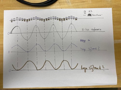

Wat er dus tijdens jou meting gebeurt is het volgende,
Ik zal volgende week een aantal tekeningen maken wat er dan in de slit gebeurt in samen spel met het draadkruis !

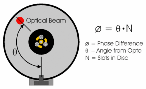

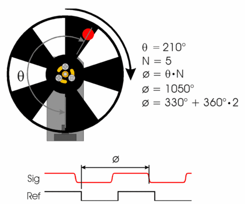

Beschouw de volgende afbeelding van een chopper wieltje.
en de volgende timing
Het toont drie verschillende licht bundels (A, B en C) die worden gechopped door een chopped schijf met 2 gleuven.
Een opto-schakelaar aan de onderkant van het chopped wieltje produceert het referentiesignaal.
In jou uitvoering is dit de 50 Hz afkomstig van de transformator die in de uitlees kast gebruikt wordt om synchroon te demomuleren dit gebeurt d.m.v. een fase gevoelige detector ( lock in versterker )!
Om de fase relatie weer te geven de volgende post i.v.m. de figuren ;)
Het laatste stukje ik ben voor de helderheid uitgegaan van een wieltje met 5 sleuven !
Vanwege de grootte van de straal en de tijd die de schijf nodig heeft om deze te passeren, verandert de sterkte van het uitgangssignaal niet onmiddellijk van nul naar volledige uitvoer.
Het referentiesignaal wordt geproduceerd door de elektromechanische triller en heeft in jou situatie een sinusgolf.
Zoals duidelijk te zien is, beïnvloedt de positie van de optische bundel die wordt chopped ten opzichte van de chopped schijf direct de faserelatie met het referentiesignaal. Bij inspectie is het gemakkelijk te zien dat voor de schijf met twee sleuven een lichtbeam op positie A in fase zal zijn met de referentie.
Evenzo zal die op positie B 90 ° uit fase zijn en die op positie C zal 180 ° uit fase zijn.
Meer in het algemeen kan het faseverschil tussen het referentiesignaal en de te choppen bundel worden berekend met behulp van de volgende vergelijking:
Beschouw als voorbeeld de schijf met 5 sleuven die hieronder wordt weergegeven met de optische straal op 1 uur:

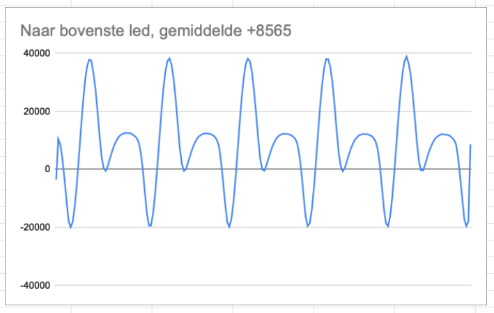

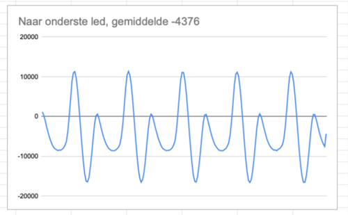

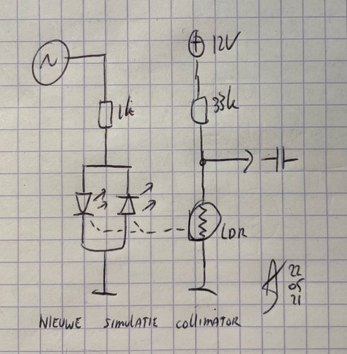

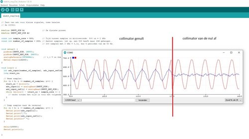

Ik heb een nieuwe simulator bedacht; twee leds antiparralel op het 50 Hz signaal welke een LDR die er boven hangt belichten. En dat lijkt in de spreadsheet te werken :)
Het idee was dan van het begin af aan goed, de simulatie niet.
Schema (ik bouwde het op op de plek van de referentie op het breadboard, sorry als het verward. De oude simulator geeft met de pot in het midden de referentie):
Signalen zoals ze binnen komen, en de vermenigvuldiging van beiden na aftrek van de gemiddelden, die overigens niet gelijk waren (500 en 514). Dit was met de lamp boven mijn bureau uit, maar niet echt in het donker.
Dus inderdaad 100 Hz, met grote en kleine halve periodes afhankelijk van welke led sterker gezien wordt.

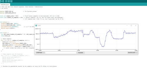

En dan wat bewegen met de LDR geeft:
Het lijkt in ieder geval gevoelig te zijn. Dit is een leuk experiment :) Het zou ook met de collimator moeten werken.
Nu nog omrommelen naar Arduino code.

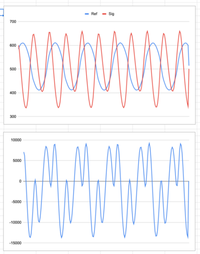

[edit] Oh wacht eens even, de ldr ziet dus per cyclus van de 50Hz 2x vol licht. ergo 100Hz?

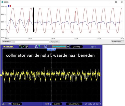

Ik had nog even het schema van Aart aangesloten zodat de Arduino ook het referentie signaal kan lezen en onderstaand is het resultaat.
Buiten dat de code dus niet juist is zie ik dat het referentie signaal buiten het bereik van de ADC valt?
Kan dit komen doordat ik 1,2Mohm weerstanden heb gebruikt in plaats van 1,8Mohm en dus de spanning niet genoeg naar beneden heb gehaald naar het niveau van het meet kanaal?

Volgens mij zit er een foutje in de opbouw, en zitten de gnd van de referentie spanningsdeler en de Arduino + meetschakeling niet aan elkaar. Alles moet dezelfde gnd gebruiken.
Als het referentie signaal dan nog te groot is dan moet het meer verzwakt worden. Dat kan door de weerstands deler voor de condensator aan te passen.
Ik kan de waarden van de 1% weerstanden op de foto niet comfortabel lezen, maar de onderste moet kleiner en/of de bovenste groter.
In geval van problemen is het vaak praktisch een schets te maken van de bedoelde opbouw. Wat voor transformator wordt overigens gebruikt voor de 50Hz voeding?
De Arduino Plotter is een mooie ontdekking, zeg!
Die kende ik nog niet, ik gebruik Arduino veel, maar volg het project zelf nauwelijks. Ze waren jarenlang vooral aan het rotzooien met voor mij oninterressante dure/snelle hardware.

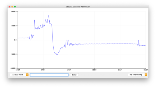

@Aart, je hebt gelijk en heb de opstelling wat veranderd. Ik krijg nu de netjes 2 signalen binnen en kan zien dat het veranderd mbt de verandering in de collimator. De Arduino plotter is volgens mij ook vrij nieuw? vanaf versie 1.6. 6 hebben ze deze toegevoegd. Had het ook nog nooit eerder gebruikt. Ik heb wat foto's van de transformator toegevoegd, het is de transformator die door Hilger & Watts gebruikt werd om de lampjes aan te sturen, leek me mogelijk dat ze dezelfde trafo gebruikte voor de uitleeskast en volgens mij is dat ook zo.

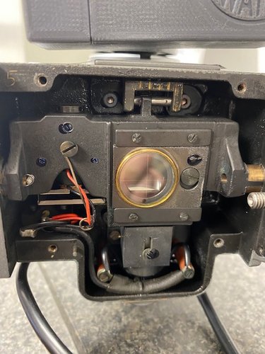

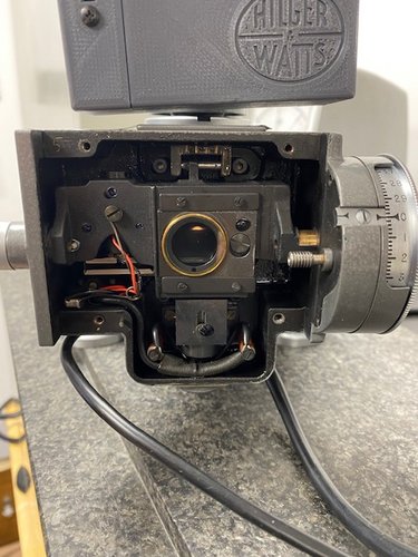

Uiteindelijk heeft @Aart misschien toch iets van ruimte tijd gevonden en omdat je het liever in de Arduino stop heeft dat de meeste aandacht lijkt mij des al niet te min is de onderliggende theorie niet verkeert het legt namelijk ook de beperkingen bloot.

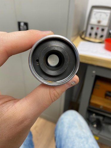

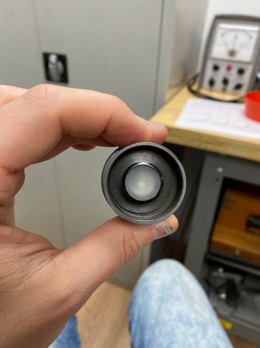

Ik heb de colliminator als optisch model in matlab gezet !
Het loopt iets langzamer qua tijd ik zit een klein beetje in de lappenmand met een ontstoken voet dus af en toe even rusten.
Waarschijnlijk in de opslag iets met de voet geprobeerd opzij te schuiven en wat ik nog niet heb laten zien ( ik zal een foto maken ) is een kleine onderwater camera die zou met een kunststof pijpje mooi over de oculair geschoven kunnen worden :D
Trouwens leuke vinding van @Aart om met de twee L.E.D.'s een twee fase generator te maken :)

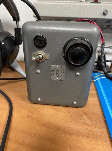

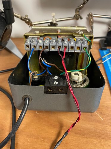

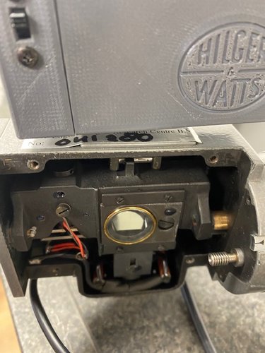

Dat is een mooie transformator die er bij zit robuust uitgevoerd.
Hoe wordt het apparaat nu gevoed uit die trafo ?
Henk.
Hallo Henk,
Ik vind het inderdaad belangrijk dat ik ook echt snap wat er allemaal in de collimator en de uitleeskast gebeurt. Ten eerst kan ik het dan ook aan anderen uitleggen en ten tweede zou ik het weer kunnen maken mocht het ooit een keer kapot gaan. En een kant en klare oplossing vind ik ook niks aan, daar leer ik niks van.
Nog nooit van Matlab gehoord, zal eens kijken wat dat precies is.
Oh bah, hopen dat dat snel over gaat! Ik zat zelf te denken aan CCD camera of wellicht een hoekzoeker voor aan/over het oculair.
Er gaat nu 4.13VAC direct vanuit de trafo naar de vibrator slede en het lampje.
Eerder werd er alleen een lampje met een andere fitting er door gevoed, hier zat echter nog een 3ohm regelweerstand tussen om het lampje wat te kunnen dimmen.

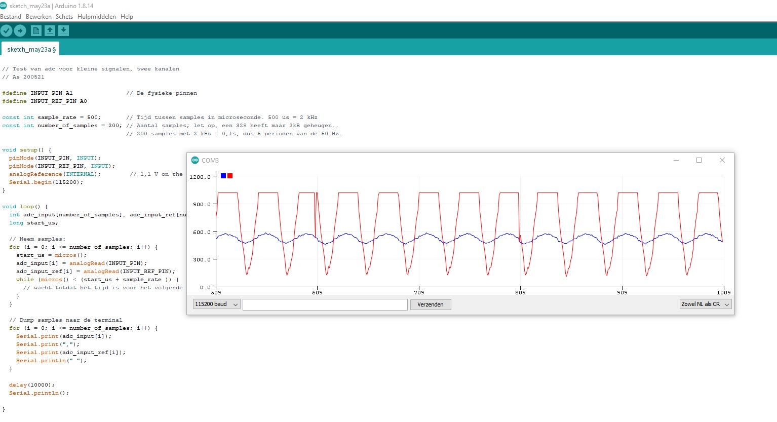

Oke, na een paar avonden hoofdpijn heb ik dit stukje code "geschreven"
Ik reken dus van beide signalen de rms waarde uit en vermenigvuldig deze.
Mijn vraag is of ik zo op de goede weg zit?

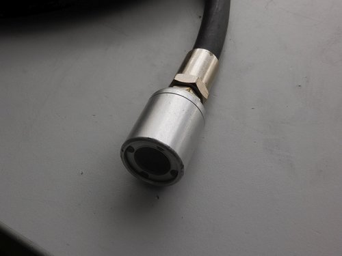

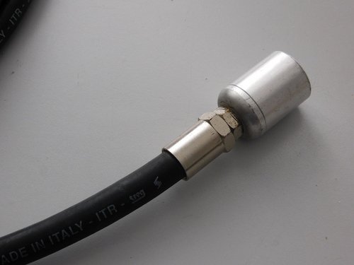

PS: dit is de camera
er zitten niet zoveel draden in als de mantel doet geloven de mantel is geschikt voor 20 bar.......

Ik heb intussen een werkende opstelling met mijn ledjes en ldr;

       adc_input_ref_sum = adc_input_ref_sum + adc_input_ref[i];
  int adc_input_average = adc_input_sum / number_of_samples;
  int adc_input_ref_average = adc_input_ref_sum / number_of_samples;
    /* For debug
      Serial.print("input gemiddelde: ");
      Serial.println(adc_input_average);
      Serial.print("input ref gemiddelde: ");
      Serial.println(adc_input_ref_average);
   // Trek de Dc offsets af, vermenigvuldig en tel op:
  long sum_of_products = 0;
  for (i = 0; i < number_of_samples; i++) {
        sum_of_products = sum_of_products +
          ((adc_input[i] - adc_input_average) *
          (adc_input_ref[i] - adc_input_ref_average));
  int output = sum_of_products / number_of_samples;
  // Serial.print("Uitlezing: ");
  Serial.println(output);
  Serial.println(" ");
  // delay(100);
Enige tussenstap-outputs zijn uit-gecommend. Het kan mooier en vooral compacter, maar ik heb bij het ontwikkelen al deze stapjes nodig om er te komen. Mijn fout waardoor het gisteravond niet lukte was dat ik vergeten was de som-variabelen te initialiseren op 0. Dat maakt niet uit als je er daarna iets instopt, maar wel als je er enkel dingen bij optelt :+
Een beetje heen- en weer bewegen met de led boven de ldr geeft als resultaat:
Hij "schikt" soms even bij een snelle verandering van het omgevingslicht, maar is er verder niet gevoelig voor. Voor een handige (analoge-) uitgang naar een analoge meter zal een offset en schaling nuttig zijn, net zoals in het origineel.
Het ontbreekt mij helaas aan aandacht om nu op de andere posts in te gaan.

Ik heb de sketch even snel uitgeprobeerd, en het lijkt te werken. Echter zit er nogal wat ruis op de lijn en hij onderscheid niet naar welke kant van de 0 ik ga met de collimator. De waarde word altijd minder als ik met de collimator een meting naar boven of naar beneden doe.

Ha DDijkman,

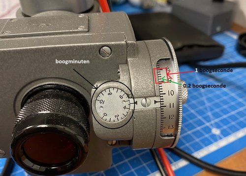

Een vraag kan je vertellen wat de resolutie is van de micrometer is dit b.v.b. 1 arc = 1 / 3600 graad.
Als je dit weet dan ben ik benieuwd wat dit voor verandering geeft op je Arduino scope of de real world scope in relatie tot de nul.
Ik heb vandaag even rust genomen gaat al weer iets beter maar mijn schoen is nog een maatje te klein :X
Wel gisteren nog de hardware bekeken dat wil zeggen er is een chipje van analog devices maar kost € 32,- misschien te prijzig.
Dus ik heb zelf een multiplier samengesteld met een Op amp en een paar weerstanden om te schalen.
Ik zou een MC1496 kunnen gebruiken maar die is veels te temperatuur gevoelig is een zeer oud ontwerp !
Ik denk morgen nog niet maar overmorgen kan ik wel weer iets doen hoewel ik eerst een ander project zou willen afmaken dat is voor een ander draadje.......
Ik zal tussendoor laten zien hoe zo'n hardware synchrone detector werkt.
Maar ook in de Arduino is het mogelijk ik weet alleen niet goed of het te doen is om de log te nemen en ook de antilog.
Henk.
Hallo Henk,
Hoe gaat het met je voet? Heb weer wat foto's toegevoegd waarin je kunt zien wat de scope en de Arduino doen in relatie met elkaar. De metingen van de collimator zijn van de 0 naar +10 boogseconde en van 0 naar -10 boogseconde.
32 euro is nog wel te doen, maar als het goedkoper kan is dat natuurlijk beter. ;)
Ik ben nog steeds met de arduino code bezig maar kom er nog niet echt uit.. heb Aart's code wat opgeschoond maar ik krijg het nog niet voor elkaar om de waardes naar boven of naar beneden te laten gaan zegmaar.
Ik ben ook een trail versie van Matlab aan het proberen, ziet er interessant uit vooral het simulink stukje. Is lekker makkelijk programmeren :+
Alleen dat wil ook nog niet echt lukken haha, frustrerend maar we komen er wel!
[edit] wat je in de serial plotter van de arduino ziet is wat er bij de input pins binnen komt, dus er zijn daar nog geen berekeningen overheen gegaan.
En wat ik dus niet zo goed snap ik hoe je met het bereken van het gemiddelde dus kan zien naar welke kant de collimator meet. Want het gemiddelde zal dan altijd minder zijn aangezien de sinus aan de hoge of lage zijband dan kleiner is en word door het berekenen van het gemiddelde dus altijd kleiner. Of zie ik dit verkeerd?
Mijn voeten zou ik graag buiten dit topic laten ;)
Maar dat zijn nette metingen.
Wat mij als eerste opvalt is dat er weinig 100Hz te zien is. Dit zou kunnen wijzen op een probleem in de collimator. Bijvoorbeeld in dit lichtpad. Een verkeerd lampje met een verkeerde vorm van de gloeidraad of de gloeidraad op de verkeerde plek, reticule beschadigd, alignment van beide reticules, focus van beide, etc. Het signaal lijkt meer op mijn eerste simulatie.
Zelfs een gare LDR of aansluiting lijkt mij niet uitgesloten, maar dat is eenvoudiger te testen. De interferentie blijft naar mijn idee wel hoog, heeft u al ergens anders en/of in het donker getest ?
Wat voor fout het effect geeft dat het signaal na demodulatie bij wegdraaien van 0 altijd omhoog gaat kan ik helaas niet beredeneren.
Allicht is het leuk en zinnig mijn opstelling met de twee ledjes en een losse ldr even na te bouwen, dat geeft een praktisch gevoel voor hoe dit systeem zou moeten werken.
Dat we de bedoelde werking fout hebben geloof ik op het moment niet. Men zou kunnen rommelen met de fase, en die van een van de signalen eens 1/4 periode opschuiven voor demodulatie.. Een voicecoil zoals de vibrator gestuurt met een spanning wordt immers gestuurd met een snelheid, niet met een positie. Op de top van de spannings-sinus beweegt hij dus op maximale snelheid door het mechanische midden.

Ik heb even wat dingen geprobeerd, in het donker en gedraaid met het lampje.
Maakt in beide gevallen geen verschil. De interferentie komt denk ik door wat stof en dergelijke in de collimator, dat zie ik ook door de het occulair. Maar dit zou toch niet heel veel verschil moeten maken om te bepalen of het werkt of niet?
Als ik in de collimator kijk naar de soldeerpunten van de vibrator en LDR zien deze er nog goed uit, ook is er niks veranderd aan de allignment van de vibrator en LDR, het spul wat ze over de schroefjes hebben gedaan zit er nog steeds en is niet beschadigd. Als je begrijpt wat ik bedoel.
Heb ook getest of er misschien ergens een kabel breukje zit, en gekeken of de vibrator ook echt vibreert. In beide gevallen lijkt dit ook goed te werken?
Het zou super zonde zijn als blijkt dat het kapot is want ik denk niet dat ik zoiets zou kunnen maken :'( Ik kan de collimator dan nog wel gewoon gebruiken gelukkig maar ik mis dan wel een stukje.
Ik zal proberen de opstelling met de led's te maken, als het goed is heb ik nog ergens een ldr liggen.
Hoe kan ik de ldr in de collimator het beste testen?
Heb wat fotos's van de binnenkant toegevoegd, echter zijn deze niet echt super scherp of in hoge resolutie.
Ik heb helaas ook niet meer verstand van autocollimatoren. Demonteren zou ik inderdaad niet doen, maar mogelijk waren er instel mogelijkheden "van buitenaf".
Het drive level van de vibrator is allicht een parameter die nog verschil kan maken. In het echte schema is dit instelbaar tot een flink hoog level.
Ook heb ik even een fase offset ingevoerd in de code en geprobeerd, deze lijkt bij mij niet veel verschil te mken, maar ik heb niet gekeken naar de golfvormen.
const int phase_offset = 10;      // 5 perioden in 200 samples maakt 1/4 periode in 10 samples
          ((adc_input[(i+phase_offset)%number_of_samples] - adc_input_average) *

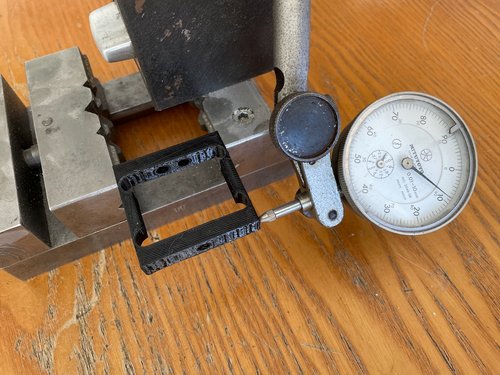

Ook printte ik een frutsel om wat preciezer met de ledjes en ldr te kunnen spelen.
Hier heeft TS niet zo veel aan, maar het werkt zo goed dat ik nieuwsgierig wordt hoe goed :)
Met de drive level bedoel je de spanning die naar de vibrator gaat? Meer spanning, langere slag?
Heb dat ook geprobeerd maar maakte niet echt verschil als ik het goed herinner.
Autocollimatoren zitten niet zo heel ingewikkeld in elkaar, het belangrijkste is dat de focus lengtes goed zijn afgesteld. Wat ik nog kan checken is of er gerommeld is met de lichtstraal van het lampje naar beneden door wat lenzen heen naar de beamsplitter en uiteindelijk de LDR.
Met een goede flexture en een differentiële schroef kan je in ieder geval heel nauwkeurig verplaatsen. Of de LDR dat kan meten ben ik ook wel nieuwsgierig naar. Leuk!

Over de laatste twee scope plaatjes welke verschuiving heb je ingesteld boog seconden of minuten ?

Ik heb ook even de "schoorsteen" waar het lampje in zit uit elkaar gehaald en uiterst voorzichtig schoongemaakt. Ziet er goed uit, denk niet dat hier iets mis mee is.
De verschuiving was in boog seconden.

Ik heb even zitten spelen, het werkt wel maar ik heb iets van 100um ruis, en nog altijd net interferentie. Dat moet beter kunnen, allicht is deze afstand te groot en ik ga eens kijken of de 'Duino ook niet de modulatie kan verzorgen.
