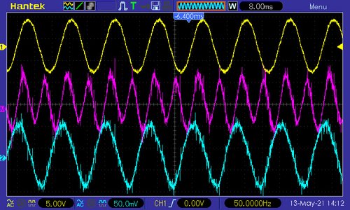

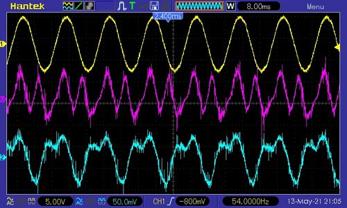

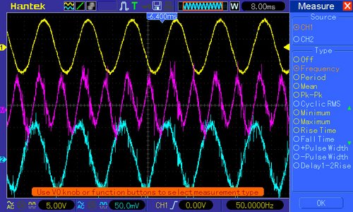

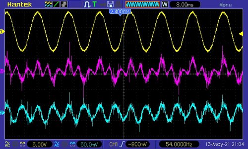

Yes!! het is mij (jullie dus ;) ) gelukt om iets te meten.
Ik heb het schema van Aart aangehouden en kon al met vrij weinig spanning (2VDC) op de LDR zien dat de amplitude van de golf veranderde naar mate ik afweek van de 0 positie van de autocollimator.
Hoe meer spanning ik op de LDR zet hoe meer amplitude ik krijg. Ook verminderd de frequentie naarmate de spanning oploopt. Tenminste dat meet ik met de scope op kanaal 2.
Ik heb de labvoeding op 11mA maar die laat niet zien dat er stroom loopt?
Heb kanaal 2 op 50mV moeten zetten om de sinus golf te kunnen zien.
En ben niet verder gegaan dan 10VDC op de LDR.
Het signaal is ook aardig vertroebelt?
Ik heb wat fotos bijgevoegd van de resultaten. En de meet opstelling, als je het dat al kunt noemen :+
Hoe kan ik nu het beste verder?

Maar goed nu heb je gezien dat de chop in werkt ( modulator ) ziet er iets anders uit als de moderne techniek lampje en triller zijn niet zo snel :S
Maar er is duidelijk modulatie te zien met wat fantasie zelf een blokje.......
Nu de volgende stappen dat is een versterker en een chop out ( demodulator )!

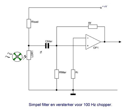

PS: een voorzet om een en ander beter te kunnen bestuderen een kijken waar we uitkomen
Met dit simpel filter en versterker is de uitlezing op de scope waarscheinlijk beter......
Ik zal de waardes morgen uitrekenen het type Op amp is niet zo kritisch.

Als volgende zou je kunnen kijken of het lukt met de "math" functie op de scope beide kanalen te vermenigvuldigen en van het resulterende signaal met "measure" weer de gemiddelde waarde te tonen.
Volgens mij is die waarde namelijk de uitlezing die je zoekt.

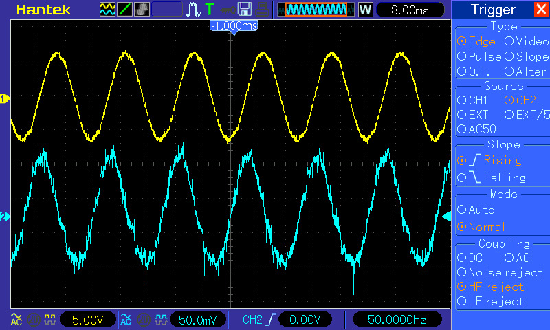

Ik heb de beide kanalen kunnen vermenigvuldigen met de "math" functie zoals je op de foto's kunt zien. Ik kan volgens mij met mijn scope helaas niet de gemiddelde waarde daarvan tonen.

Het zijn mooie plaatjes maar wat is de instelling van het apparaat kan je een foto nemen helemaal uit lijn en een foto in lijn.
Uit lijn moet er een asymmetrische golfvorm ontstaat ik kan dit op de laatste twee foto's niet goed meer zien !

Ik heb wat extra afbeeldingen bijgevoegd van de autocollimator; iets uit de lijn, en "helemaal" uit de lijn. De bovenstaande foto's zijn van de autocollimator in lijn. De magenta sinus vorm is trouwens de vermenigvuldigde waarde van de gele en blauwe sinus vorm.
Ook is het nu zo dat ik niet de hele range van de autocollimator kan meten met het elektronisch oog. Als ik te ver uit de lijn ga, maar dus niet de gehele range van de autocollimator besla, word de sinus vorm bijna vlak dus er is geen modulatie meer mogelijk. Ik denk dat dit zo ontworpen is, maar ik ben wel benieuwd wat jullie hier van denken.

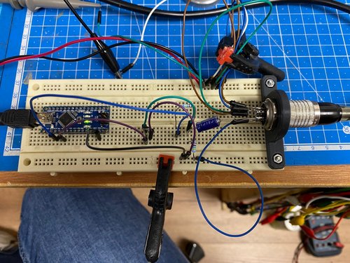

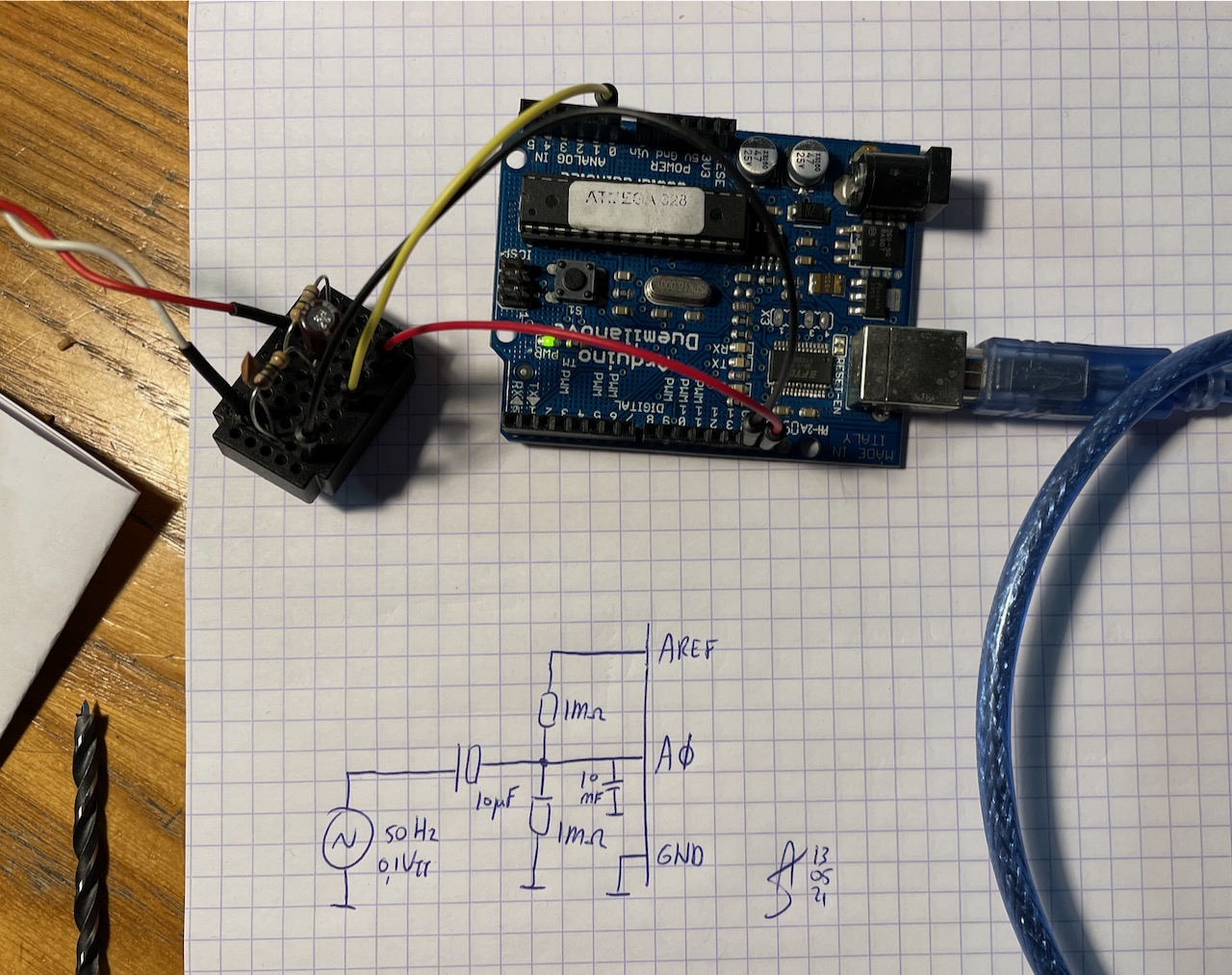

Ik heb vanavond even wat testjes gedaan met de Arduino; het valt mij niet tegen. Volgens mij is de adc van de Atmega 328 (Uno e.d.) gevoelig genoeg om direct te gebruiken, met de ingebouwde 1,1V referentie.
Dit is mijn code:
c code:
// Test van Arduino adc voor kleine signalen
// As 130521
#define INPUT_PIN A0               // De fysieke pin
const int sample_rate = 500;       // Tijd tussen samples in microseconde. 500 us = 2 kHz
const int number_of_samples = 200; // Aantal samples; let op, een 328 heeft maar 2kB geheugen..
                                   // 200 samples met 2 kHz = 0,1s, dus 5 perioden van de 50 Hz.
void setup() {
  pinMode(INPUT_PIN, INPUT);
  analogReference(INTERNAL);        // 1,1 V on the 328
  Serial.begin(115200);
void loop() {
  int adc_A1[number_of_samples], i;
  long start_us;
  // Neem samples:
  for (i = 0; i <= number_of_samples; i++) {
    start_us = micros();
    adc_A1[i] = analogRead(INPUT_PIN);
    while (micros() < (start_us + sample_rate )) {
      // wacht totdat het tijd is voor het volgende sample.
  // Dump samples naar de terminal
    Serial.println(adc_A1[i]);
  delay(10000);
  Serial.println();
Deze dumpt om de tien seconden 200 samples naar de terminal. Die copy-paste ik met de hand naar een spreadsheet.

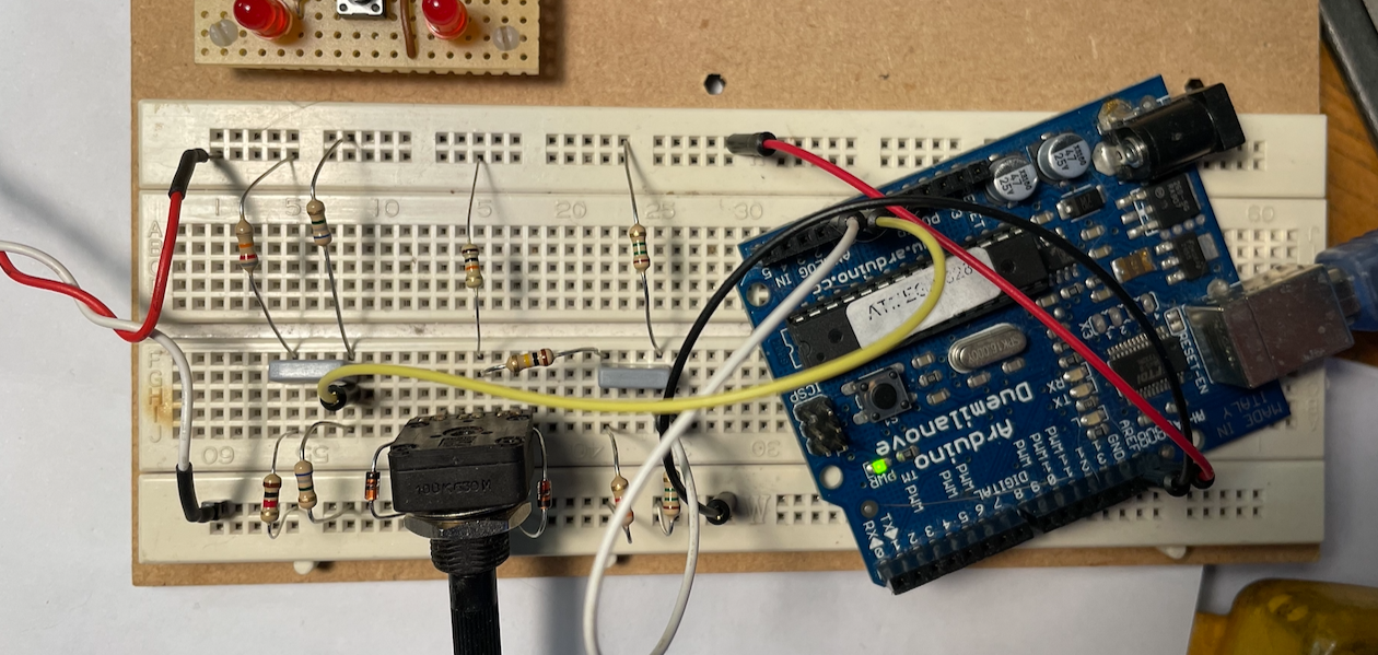

Dit het schema en de opbouw op een mini breadboardje:
De condensator verzorgt de AC koppeling. De weerstanden van (in werkelijkheid, sorry) 1,8 M Ohm houden A1 qua DC ongeveer in het midden. Het kleine c'tje van 10 nF zorgt dat de stroom is om diverse parasitaire capaciteiten in de microcontroller onmiddelijk te laden.
Het 50 Hz signaal komt uit een HP239A oscillator.
En dit het eerste resultaat: Een scope in excel ;)
Ik zie nog wel wat mogelijke problemen en uitdagingen, maar die heeft men bij het maken van een versterker en analoge demodulator ook.
(Het getoonde versterker schema bevat overigens de nodige fouten)

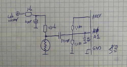

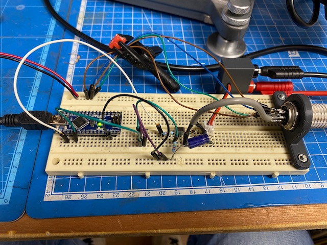

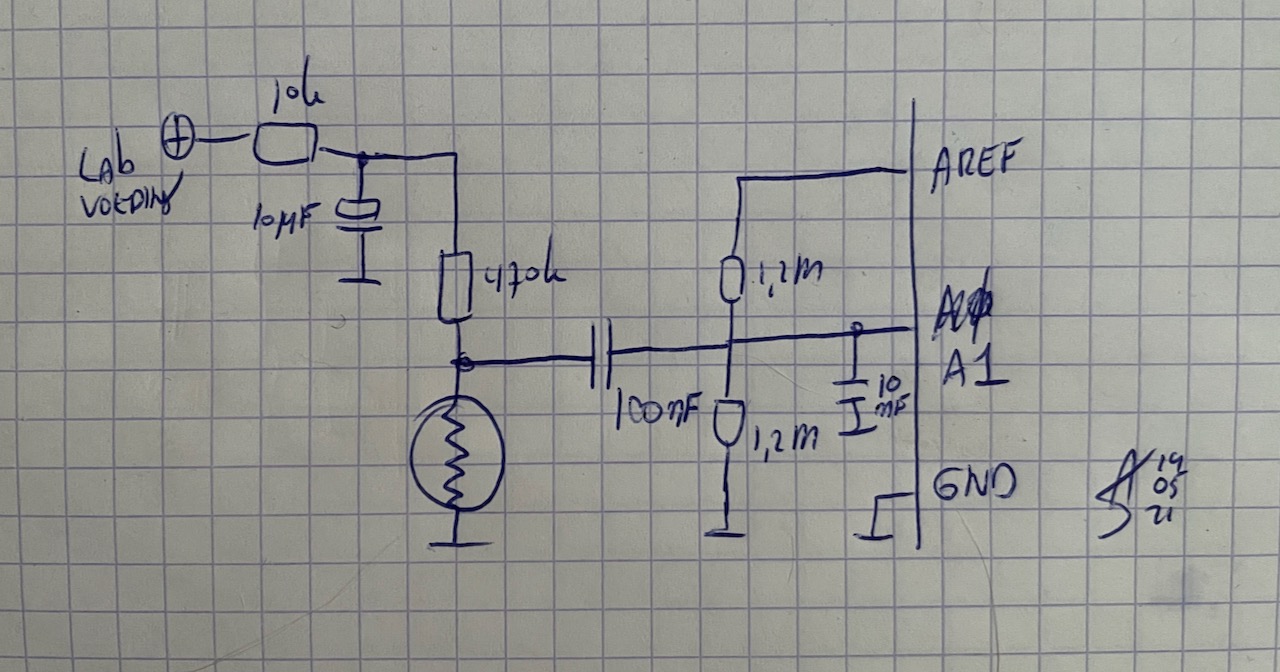

Hallo Aart,
Ik heb vandaag even die schakeling en de arduino aan de autocollimator gehangen. Het onderstaande is het resultaat, je ziet wel dat er wat word gemeten maar als ik de autocollimator van de 0 positie afhaal dan gebeurt er weinig. Kan het zijn dat de ingebouwde 1,1V referentie dan te laag is?
Oh en ik heb 1,2Mohm weerstanden gebruikt, 1,8Mohm had ik niet. Maakt dit uit? Niet zoveel toch? of zit ik er weer naast?
En heb de INPUT_PIN op A1 gezet.
Nu, dat werkt een heel eind. Op de foto van de opbouw mis ik nu de weerstand van 470k ohm en de labvoeding voor de voeding van de halve brug van de ldr.
We zien dan nu enkel bromm, die niet onverwacht royaal aanwezig is ;) De iets kleinere weerstanden zullen de brug wat zwaarder belasten zodat het signaal kleiner is. Maar dat zal niet het verschil maken tussen werken of niet werken.
De condensator van 10 uF moet dan andersom, met zijn plus naar de hoogste spanning. Let op, de DC insteltijd is met tientallen seconden nu heel lang. Ik had niet goed in gedachten dat de impedantie hier 10x zo hoog is als bij audio.
Een echte condensator, dus zonder polariteit, van 1 uF of zelfs 100 nF in plaats van een elco zal beter werken met wisselend omgevingslicht.
In het originele schema is de koppel c maar 20 nF, dat zou echter wel veel verzwakking geven met 10 nF er achter. Of die 10 nF echt nodig is (bij gebruik van meerdere ingangen) en of hij kleiner kan is iets om te testen.
[edit] In de nieuwe schets ben ik zo wild geweest een filtertje in de voeding van de brug te schetsen. Mogelijk scheelt het wat, mogelijk niet.
Ah ik zat er dus weer flink naast, stom. Maar had net wel bijna zelf de nieuwe schakeling aangesloten, miste allen de 10Kohm weerstand en de 10uF elco. Die dus wel cruciaal zijn :+
Heb nog niet echt het idee dat ik het in de vingers heb zullen we maar zeggen. 8)7
Maar goed heb net even de schakeling aangesloten en onderstaand is het resultaat, nu veranderd er dus wel wat als ik de AC van de nul positie af haal. Weer een stap verder!
Btw heb een 1uF condensator gebruikt, kon geen 100nF vinden.

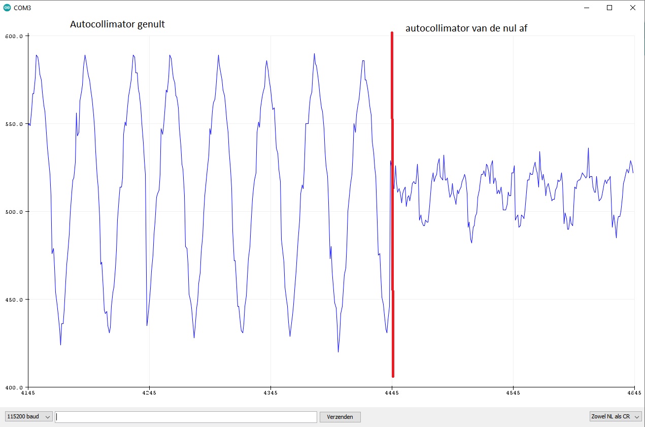

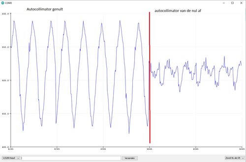

Na een paar dagen gestoeid te hebben met de schakeling en de code heb ik weer een paar vragen;
Ik heb wat gespeeld met de component waardes van de schakeling, ik krijg alleen niet echt de ruis eruit? Ik denk nu dus dat deze ruis uit de opstelling van de LDR en vibrator slede komt, niet vanaf buitenaf? Klopt dit? (heb in de tussentijd ook wat dingen verbeterd in mijn opstelling, zie foto hieronder)
Om een zinnige waarde uit de arduino te krijgen m.b.t de autocollimator zal ik de RMS waarde van de sinus moeten uitrekenen? Zit ik hier op de goede weg, of zal ik wat anders moeten verzinnen.
Ik vraag mij ook af hoe dit in de originele schakeling is gedaan?

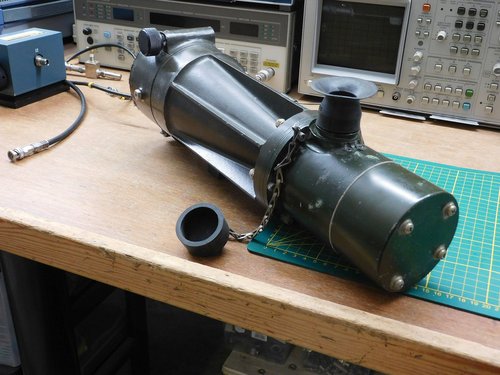

Ik ben vandaag nog naar mijn opslag geweest moest voor een ander draadje mijn guillotineschaar pakken ik zag een stuk van mijn collimator staan en mee genomen.
Ik zal een foto maken en posten deze is infrarood en zichtbaar licht !
@DDijkman,
Ik ben vandaag nog naar mijn pakhuis geweest voor een ander project maar liep tegen een deel van mijn colliminator aan ik heb een paar foto's gemaakt.
Dit is een test set guided missile infrared tracker van de klasse DRAGON Weapon System Equipment.
Deze werkt infra rood en visueel !
Henk.

Erg gaaf! Nog nooit zoiets gezien, hoe werkt deze precies?

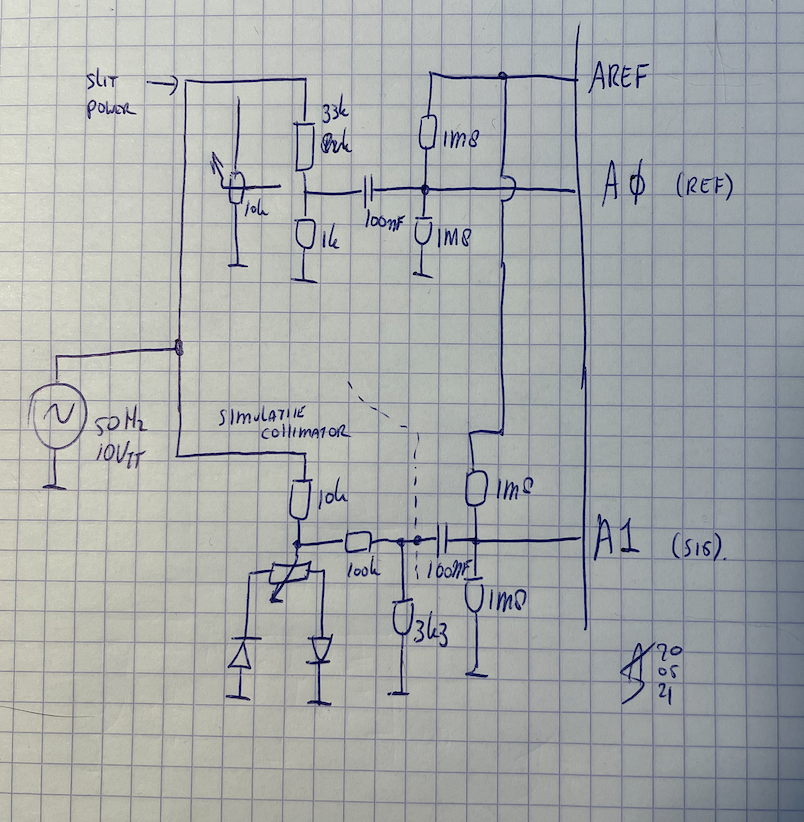

Een volgende stap; twee kanalen samplen.
In het nieuwe schema is het bovenste kanaal het referentie kanaal. Dit sampled de spanning die naar de vibrator gaat, net zoals eerder op de scope. Met twee weerstanden verzwakken we dit signaal tot een soortgelijk niveau als het meet-kanaal. Een potmeter kan ook, maar het niveau zou niet kritisch moeten zijn, als het maar in de buurt zit van het andere.
De weerstand van 33k is bij mij inmiddels 82k geworden, maar dat is net hoe het hier uitkomt.
De onderste helft van het schema bestaat uit twee delen, het deel links van de stippellijn dat bij mij de collimator simuleert, en het rechter dat gelijk is aan wat we al hadden (min de fotocel). Het linker heeft u uiteraard niet nodig :)
De condensatoren van 10n deden bij mij niets en heb ik weg gelaten.
In de code heb ik nu enkel het tweede kanaal bijgemaakt:
c code:
// Test van adc voor kleine signalen, twee kanalen
// As 200521
#define INPUT_PIN A1               // De fysieke pinnen
#define INPUT_REF_PIN A0
void setup() {
  pinMode(INPUT_REF_PIN, INPUT);
void loop() {
  int adc_input[number_of_samples], adc_input_ref[number_of_samples], i;
  long start_us;
  // Neem samples:
    adc_input[i] = analogRead(INPUT_PIN);
    adc_input_ref[i] = analogRead(INPUT_REF_PIN);
    Serial.print(adc_input[i]);
    Serial.print(",");
    Serial.print(adc_input_ref[i]);
    Serial.println(" ");
  delay(10000);
  Serial.println();
Het resultaat na laden in de spreadsheet, met mijn simulatie potmeter in de hoek, is dan zoiets:
De volgende stap zal enkel programmeer werk zijn, verwijderen van de DC offset, vermenigvuldigen en middelen.
Ik ben er nog niet uit wat daar handig en verstandig is.
[edit]
Ik heb die nabewerking eens even in de spreadsheet geprobeerd, en dat geeft niet het gewenste resultaat.
Dus hier moet nog iets geleerd worden, gelukkig, ik was al bang dat het een saai topic werd ;)
Hallo Aart,
Uiteraard weer bedankt voor het meedenken! Ik heb de opstelling nog niet geprobeerd maar wat ik uit de literatuur van Hilger en Watts heb onthouden is dat door de 50Hz vibrator er een 100hz signaal uit de foto cel moet komen. Als de vibrator slit precies in het midden vibreert (de Collimator is genult) dan ontstaat er een perfecte sinus, vibreert hij uit het midden zal de amplitude aan een kant van de nul lijn veranderen.
Deze 50 en 100hz signalen worden dan bij elkaar opgeteld en dan staat er dat de meter meet op 50Hz en dus niet op 100hz. De meter meet dus de sterkte van de som van de 2 signalen op 50Hz.
Tenminste dat is hoe ik het begrijp.
Er zou dus een 100hz signaal uit de foto cel moeten komen maar op mijn scope meet ik? En gebruiken we in de test opstellingen 2x 50Hz?
[edit]: Zal een LED lampje aangedreven door een stabiele DC spanning wellicht een positief effect hebben op de uitlezing?
Groeten,
Dennis

Oke dat zijn goede tips, ik zal wat spelen met de opstelling.
Mocht je zelf een autocollimator willen maken dan weet ik nog een mooie YouTube serie die over de opbouw, werking, component selectie, en uiteindelijk dus zelf een autocollimator bouwen gaat.
Link; https://www.youtube.com/channel/UCQfMyugsjrVUWU0v_ZxQs2Q
Ik zal ondertussen verder aan de opstelling werken.
Ha DDijkman,
Weer even mee gelezen ik zou nog de waarden aangeven maar toch even gewacht kijk wat je nu heb om te testen is eigenlijk redelijk goed.
Het wordt anders verwarrend en omdat je geen signaal analyzer tot je beschikking heb kom je niet verder.
Ik heb als filter 3,3 nF en 1 MΩ dat is het RC filter voor de Op amp met als Rf 100 kΩ en een Ri van 10 kΩ
Daar mee is de 1 / f ruis goed onderdrukt voor de systeem resolutie.
Ik zal morgen dat dan even posten ik heb nog een tabel gemaakt met de te verwachten spanningen afhankelijk van de fotoweerstand zo is bij 10 mΩ de spanning 1 V en bij 211 kΩ de spanning 22,9 V waarbij ik uitgegaan ben van dezelfde spanning als in de oorspronkelijke uitlezing.
De te ontwikkelende versie kan op een lagere spanning werken maar het werkgebied moet wel in de gaten gehouden worden aan de Rdrak kan je niets veranderen dat is dan ook de waarde die je gemeten heb, ik heb hier voor in mijn berekeningen die 10 MΩ voor genomen een hogere waarde heeft geen effect meer....
Henk.

Oke bedankt, maar wat ik nog steeds niet zo goed snap is dat ik op de foto weerstand dus 50Hz meet terwijl dat 100Hz zou moeten zijn.
Op onderstaande foto is de blauwe lijn dus wat er uit de foto weerstand komt.
Groet, Dennis
