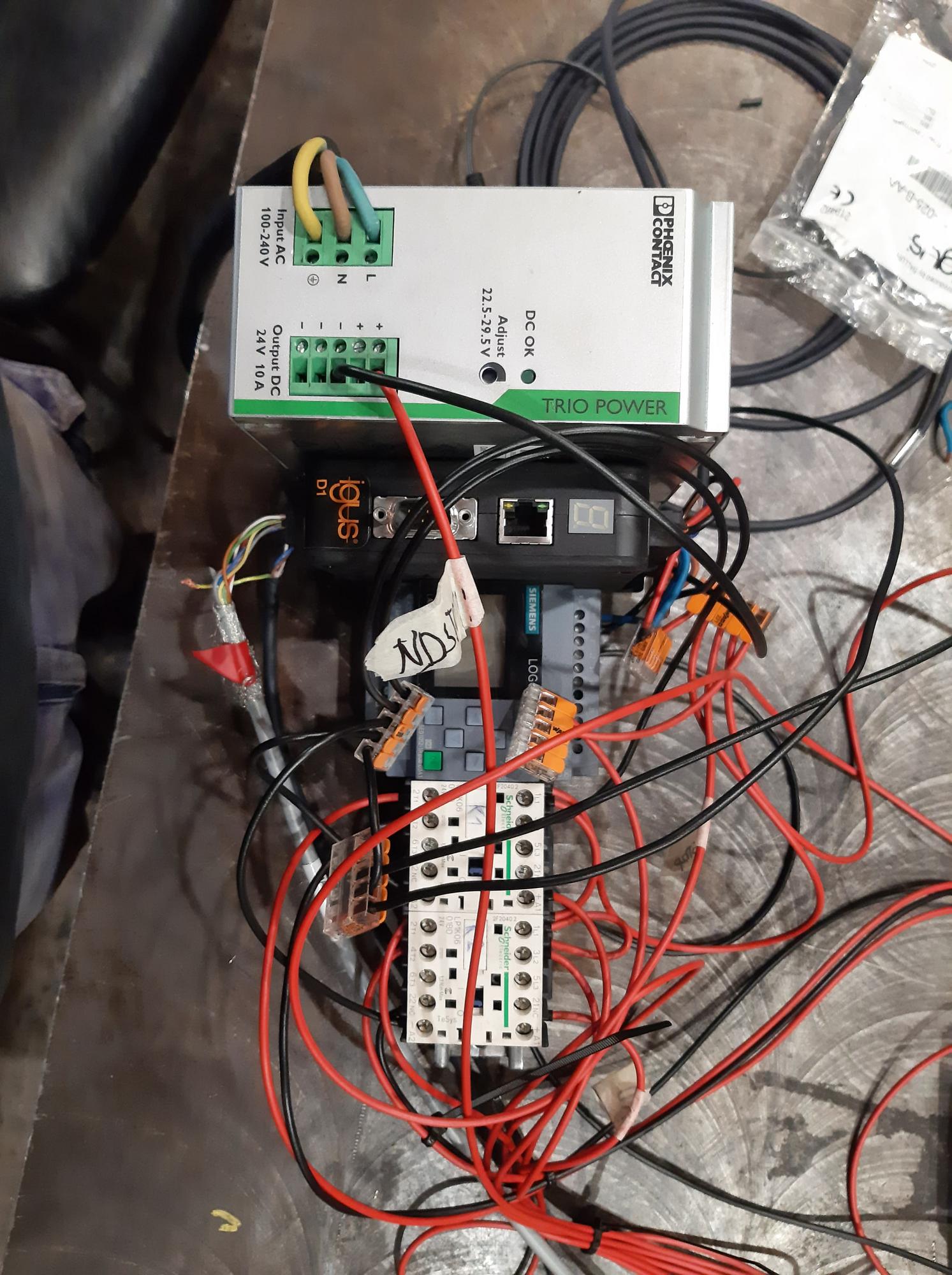

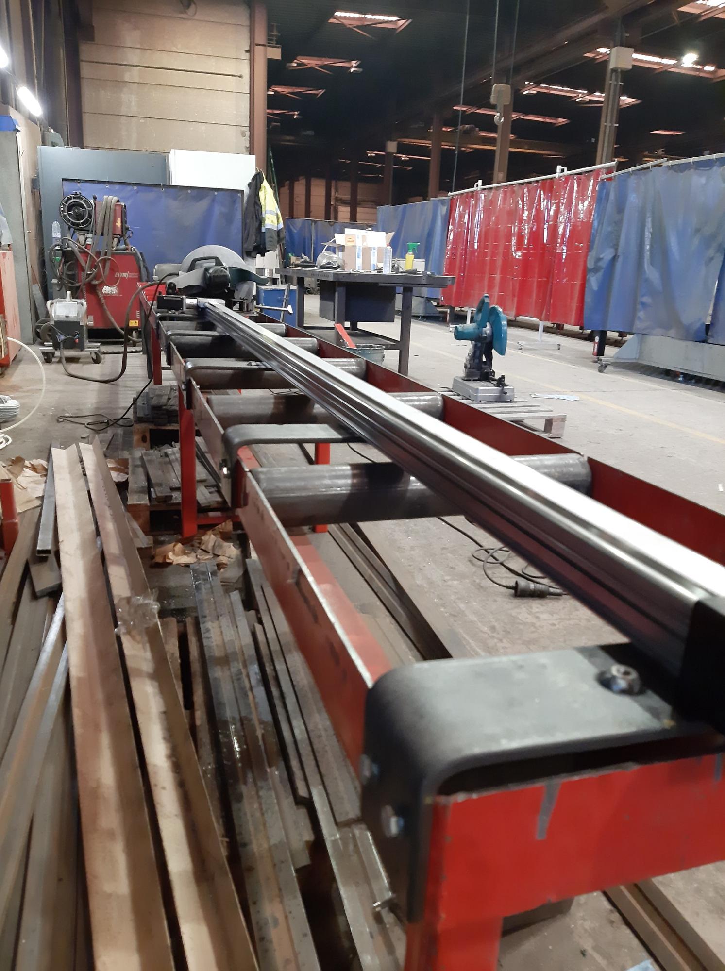

Voor mijn eindwerk (bachelorproef) moet ik een siemens LOGO! programmeren.
Ik heb bij IGUS een lineaire geleiding aangekocht. ZLW-1660S. Hierop zit de NEMA 23XL stappenmotor met encrementele encoder. ook 1 inductieve limit switch is erbij om het eindpunt van de lineaire geleiding aan te duiden.
Hierbij werd ook een motordryver "IGUS DRYVE D1" aangekocht.
Ik werk met de nieuwste LOGO met V8.3 software en een TD-scherm.
Ik zou graag dit platform zelf kunnen instellen via het TD-schermpje.
bv wanneer ik door middel van de functieknoppen c1,c2,c3,c4 druk moet de aanslag bewegen en naar de correcte positie gaan. (tot op 1cm nauwkeurig)
Ik kan via de pc reeds verbinding maken met de LOGO, maar er gebeurt nog niets.
Weet iemand hoe ik de encoder kan uitlezen en laten verschijnen op het TD-scherm?
in bijlage enkele foto's

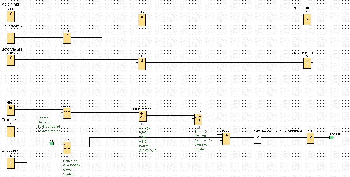

Hoi,
Ik zit in mijn laatste jaar Proffesionele bachelor Elektromechanica.
Momenteel kan ik verbinding maken met de LOGO!, ik kan dus mijn programma uploaden en bij de online test werken mijn inputs (input bij het TD-scherm).
Ik krijg dus nog geen output, de motor doet niets en mijn encoder wordt ook nog niet uitgelezen.
Ik heb dus 3 concrete vragen
1)
mijn stappenmotor is aangesloten op X5.1 tem X5.4 zoals de manual.
de encoder is aangesloten op X6.1 tem X6.8
https://docs.rs-online.com/47e3/0900766b816cdf34.pdf
-> p9 en p19
dit ben ik zeker dat dit klopt.
Ik zou graag de motor aansturen met de LOGO, dus ik heb kabel geplaatst van X2.4 "jog left" op de motordriver naar Q1 op de logo.
X2.5 "jog right" op de motordriver naar Q2 op de logo.
op de logo heb je 2 poorten bij Q1 en Q2, 1draad telkens naar de 24V en de andere dus naar de driver.
Klopt mijn aansluiting van de draad?

Als programma op de logo wil ik graag een signaal binnenlezen van de encrementel encoder en weergeven op de display. Heeft hier iemand ervaring mee of tips waar ik meer info hierover kan vinden?
Om te beginnen moet je uitzoeken hoe een encoder werkt, want met dat programma gaat het sowieso niet werken.
Ten tweede moet je toch nog even de manual van de Logo doorspitten want je hebt de verkeerde ingangen gebruikt voor je encoder. Ik wil je wel verklappen dat je ingang 5 en 6 moet gebruiken, maar dan zou ik het handig vinden als je kunt uitvinden waarom juist die ingangen.

ik heb een A, B en een Z signaal. met het A en B signaal wil ik dus graag weten naar welke richting hij gaat en op - of afteld.
Ik vermoed dat ik het Z-signaal niet nodig heb?
Mag ik rechtstreeks een draad trekken van bv I5 naar X6.3 ?
I5 en I6 zijn de snelle ingangen.
Een A en een B signaal zijn blokgolven die 90 graden verschoven zijn. Afzonderlijk geven ze dus geen richting aan.
De Z heb je niet nodig inderdaad.

Je hebt het nu gedeeltelijk geprogrammeerd dat je encoder pulsen geeft bij de ene draairichting, en een extra signaal geeft bij de andere draairichting.
Ik heb zo’n idee dat dit niet goed is.
Geef eens informatie over je encoder.
GJ_ geeft aan dat je de snelle ingangen van de LOGO moet gebruiken, maar let op, niet elke LOGO heeft snelle ingangen, en afhankelijk van de snelheid van pulsen heb je wel of geen snelle ingang nodig.
Oftewel hoe snel kunnen de pulsen van de encoder zijn?
En over de rest van je “programma” zullen we het nog maar niet hebben.
Die motorcontroller is bedoeld om de aandrijving in een closed loop te regelen. De encoder wordt aangesloten op die controller. In de basis hoef jij dus niks met die encoder op de LOGO.
Alleen, nu wil je dus de positie weergeven op de LOGO. Het 'kale' encoder-signaal in logo inlezen is waarschijnlijk niet de oplossing, omdat er waarschijnlijk homing in de controller gedaan moet worden. In de LOGO ben jij daardoor niet op de hoogte van het nulpunt. Tenzij je in de PLC eenzelfde homing uitvoert. Misschien nog wel een oplossing, maar heel fraai is het niet, om een encoder op 2 plekken in te lezen.

Op 4 mei 2021 08:54:00 schreef GJ_:
Ik heb het toch over een asbesturing? Dat ís een motion controller. We gaan nu niet lopen kommaneuken over de naam en hoe het positiesignaal in de asbesturing terecht komt. Natuurlijk is dat tegenwoordig vaker met de bus of via een encoder simulatie vanuit de drive.
Ik ben in de veronderstelling dat de asbesturing niets met het encodersignaal hoeft, omdat de asbesturing slechts een setpoint doorgeeft aan de drive. Zowel de versterker als positieregelaar zitten in de drive. De asbesturing hoeft de actuele positie daardoor niet te weten. Ook niet voor synchronisatie-toepassingen.
Ik stop deze discussie hier want het is off topic, TS schiet er helemaal niks mee op.
Ik had dezelfde gedachte. Stiekem misbruikte ik dit topic een beetje om mijn begrip van aandrijfsystemen nog eens te toetsen, omdat ik weet dat je er veel ervaring mee hebt. Mocht je nog iets aan mij kwijt willen, stuur gerust een mailtje! Ik ben altijd in om bij te leren.
Waar de TS wel wat mee opschiet, is jouw mooie zet in de goede richting, om die encoder in die logo (proberen) in te lezen.
