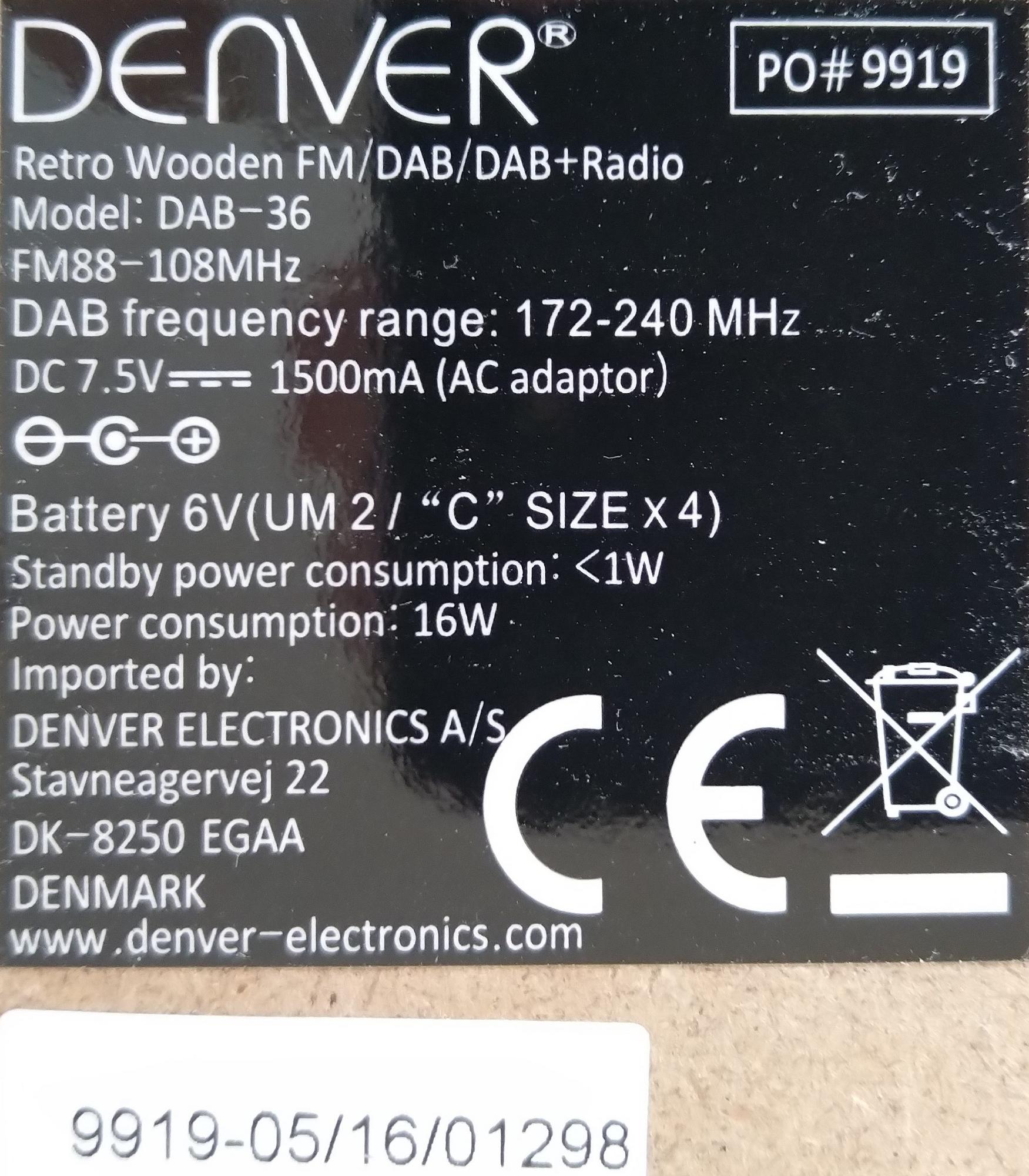

Mijn Slaapkamer radio Denver-36 (uit 2016) stopt ±2 min na inschakelen.
Als ik de Netadapter uit de WCD trek en er weer terug steek, speelt hij na inschakelen weer ±2 minuten.
De Netadapter 7,5v 1,5A blijft keurig 7,5 volt leveren tijdens het spelen en na uitvallen.

Het is wel een chinaknaller van de zuiverste soort.
"Power consumption" van 16W, en een adapter van 7,5V, 1500 mA moet dat leveren?
Is het niet eenvoudiger om bij de kringloop een andere netvoeding te kopen, ook al is 7,5 niet de meest gangbare waarde? Meestal liggen die bakken aardig vol ermee.
De netvoeding is eenvoudig van opzet, maar als iets in het grijze gebied van "niet helemaal stuk" zit, kan je soms nog aardig zoeken.
