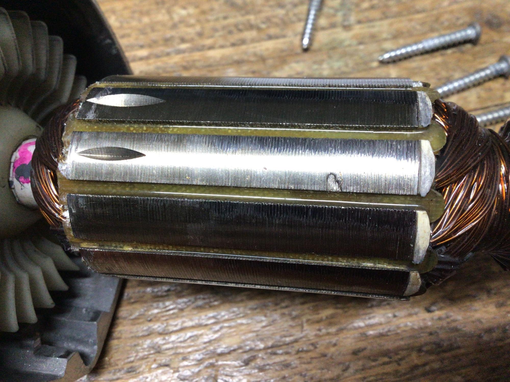

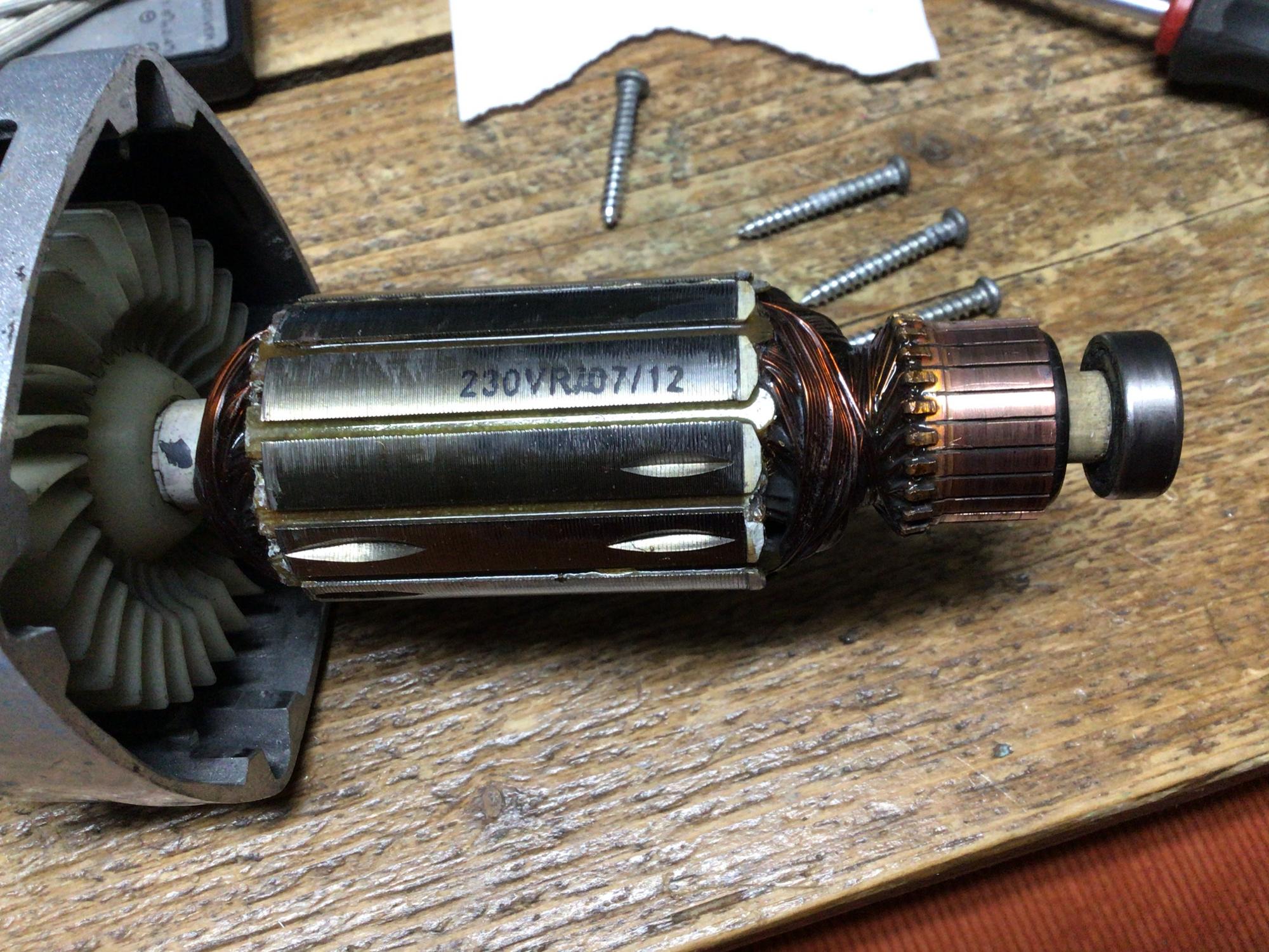

Mijn Riwax polijstmachine werkt niet meer.
Ik denk dat de rotor stuk is. Als ik gas geef dan vliegen de stoppen eruit.
Is dit type rotor makkelijk te vinden?
Alvast dank.
Als de fabrikant ze niet heeft, kun je het verder vergeten. Die dingen zijn voor iedere motor anders.
Meet stuk voor stuk de rotorwindingen even door. Dan weet je het zeker of het daaraan ligt.
ja, die is verbrand :(
daar hoef je niet meer aan te meten.

@knelis, kijk nog eens goed naar de foto van het anker, de spoelen zijn zwart verbrand, herwikkelen of een nieuw anker.
Shitronic, nu ik het met het vergroot glaasje bekijk (+), zie ik buiten de mooi glanzende draden een paar gedeeltelijk blank!Zal mijn bril eens schoonmaken voordat ik reageer.
@ mvdk enkel kortsluitingen in ankers kan je meten.
Onderbrekingen zijn hiermee niet opspoorbaar.
anker is gaar, de bovenste en onderste lamel zijn opvallend blank gepoetst, teken van fijnsluiting in de wikkelingen..

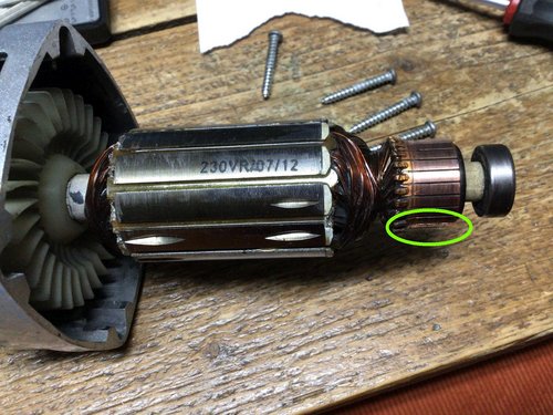

Dank voor alle reacties!
Ik kan dus concluderen dat het anker stuk is. Maar is dit nog ergens te koop? Ik heb wel ankers te koop zien staan maar de maten verschillen nogal. Ik ga eerst bij de fabrikant zelf proberen denk ik
Deze rotorlamel belooft niet veel goeds. Waarschijnlijk trekt het anker ook "rondvuur", overdadige vonken rond de hele collector.
