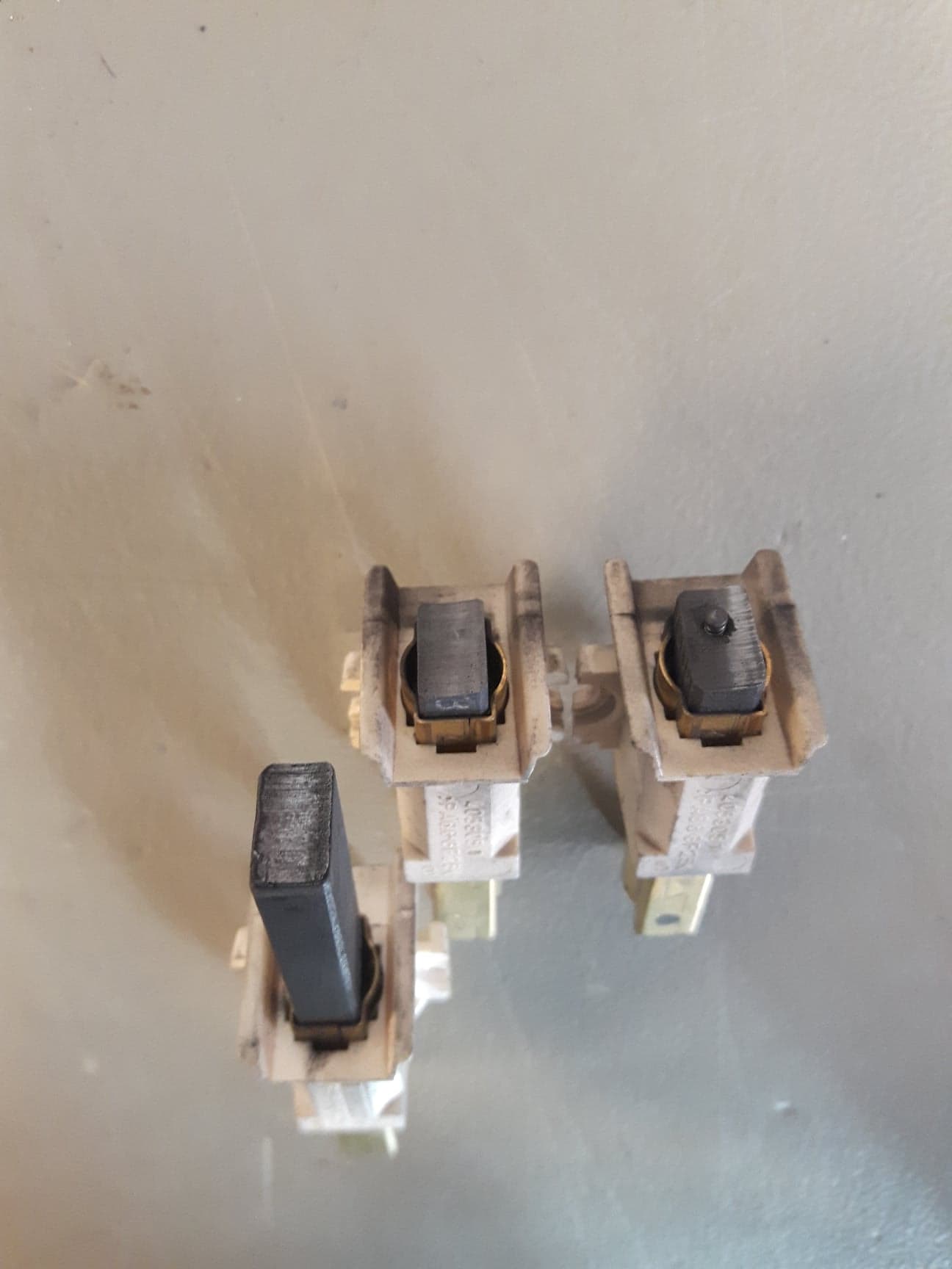

Zien jullie frequent Miele stofzuigers waarvan de koolborstels op zijn?

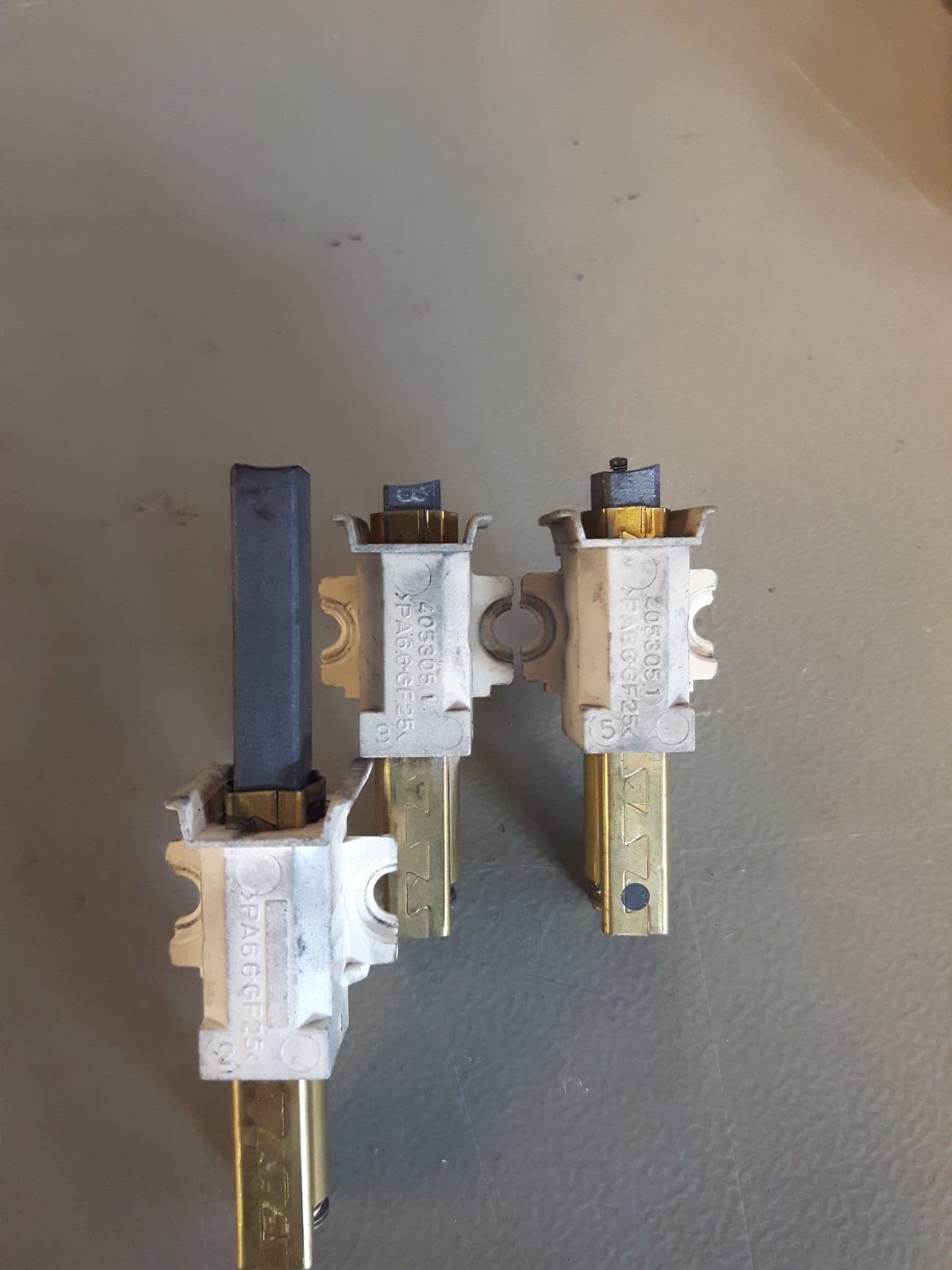

Gaat hier over een S2511. De stofzuiger deed het niet meer en bij controle bleken de koolborstels meer dan op (zie foto).
Vooraleer nieuwe koolborstels te bestellen en installeren heb ik de collector lamellen gecontroleerd, deze vertoonden geen slijtage of beschadigingen, ook niet tussen de lamellen in, voor zo ver ik dit kon zien. Ook hadden de originele koolborstels een blinkend oppervlak, wat erop wijst dat er geen vonkvorming was voordien.
Nadat ik de nieuwe koolborstels had geïnstalleerd en de motor liet draaien merkte ik een licht branderige geur. Heb de stofzuiger terug open gehaald en laten draaien als hij gedemonteerd was zodat ik de collector tijdens het draaien kan bekijken.
Vermogen is instelbaar door middel van een potmeter. Bij laag vermogen valt de vonkvorming mee, maar lijkt het me nog aan de hoge kant.
Bij hoog vermogen wordt de vonkvorming heel wat heviger, en omsluit hij zelfs bijna de volledige collector. In bijlage nog twee foto's, één op laag vermogen, de andere op hoog vermogen.
Iemand gelijkaardige ervaringen? Of eventueel een oorzaak? (Zou dit veroorzaakt kunnen worden doordat de koolborstels zich nog niet volledig mooi aansluiten aan de lamellen? Of is de motor defect?)
Vonkvorming zit precies aan zijkant
Nieuwe borstels aan smalle zijde niet schuin aangeslepen?

De borstels zitten loodrecht op de collector, ze zijn als het ware hol-vorming uitgesleten om mooi rond de collector te passen. Ook de nieuwe waren reeds voorgevormd.
De vonkvorming zit aan de kant waarnaar de collector draait.
Niet de lange zijde maar de korte zijde... de zijkanten
Dan raakt die dus niet volledig

Raakvlak van oude borstels ziet er niet abnormaal uit dus nog geen man over boord ;-)

Eén koolborstel is wel heel erg op zijn einde want de veer is al zichtbaar. Een foto van de collector plaatsen zou wel handig zijn want het zou kunnen zijn dat de collector door het metaal van die veer schade heeft opgelopen. Als dat zo is dan ontstaat vonkvorming en die zal waarschijnlijk minder worden als de koolborstels in slijten totdat ook het deel dat beschadigd is door de koolborstels geraakt wordt.
Op 18 juni 2019 14:44:08 schreef ronny530:
veer raakt niks , dat is een eindbeveiliging voor als de bostel op is ,
de andere nog net niet .
zelden dat ze tegelijk inkomen

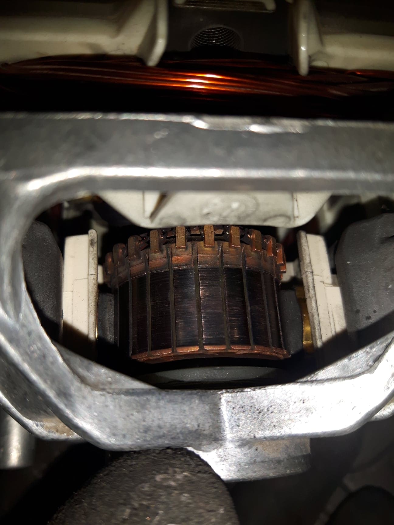

Je lamellen zijn ook behoorlijk ingeslepen. Dat zou ik eerst aanpakken.
Ook dat kan met een schuur papiertje. Neem een fijne korrel. eventueel het schuurpapiertje over een recht stukje hout vouwen. En dan de rotor maar draaien......

zo te zien geen last van rundfunk, dan is de boel veel zwarter rondom. dat vonken komt door de veer die uit de borstel steekt. veer eruit trekken, en lipje waar de litze aanzit achterin de borstelhouder wat induwen, borstel erin en motor aanzetten. is het vonken dan weg, borstels vervangen.
ik zou de 3-ohm, 6-ohm meting steeds 1 plekkie opschuiven. Een ohmmeter is bij lage waardes niet zo erg lineair, dus de kans dat je 4 - 7 - 10 krijgt ipv 3-6-9 is aanwezig. Als je 4-7 over de hele omtrek meet, dan is het gewoon goed.
die blauwe knetter bij t anker is gewoon van de eindveer van de borstel die over de collector knettert. je ziet het zelfs aan de plekken op de lamellen. er zit een plastic puntje op die veer normaal, maar dat springt er op vol toeren altijd mee uit.

Enkele foto's van de collector.
Ziet er niet erg florissant uit! Afdraaien lijkt me voor de hand liggend. Kun je meteen de wikkelingen door (laten) meten. Of eigenlijk in de omgekeerde volgorde. Wanneer je zelf met schuurpapier bezig gaat, let er dan wel op dat de collector nog een beetje rond blijft. En al helemaal geen schuurlinnen (metaalhoudend) gebruiken. Ruimten tussen de collector lamellen goed schoon krabben, daarbij geen braampjes veroorzaken want dan ben je heel snel door het nieuwe setje borstels heen.

De collector is wel wat ingesleten maar niet beschadigd. Wat me opvalt is het raakvlak van de koolborstels omdat aan de kant van de motor veel ruimte over blijft en aan de andere kant de koolborstels het nog niet ingesleten deel van de collector raken. Op foto 2 is dat goed te zien en zie je ook dat die borstel aan de zijkant al flink aan het slijten is. Naarmate de slijtage aan die zijde vordert zal het raakvlak van de koolborstels op de collector ook toe nemen waardoor de vonkvorming af gaat nemen maar ideaal wordt het niet. Zou het niet zo kunnen zijn dat u de koolborstels verkeerd heeft gemonteerd want in de houders zijn de koolborstels niet in het midden geplaatst.
als de collector op vol toeren rond het anker vonkt is ie overleden, vuilbak en nieuwe halen, na 20+ jaar is ie op..
Het zijn allemaal wel leuke foto's, maar je ziet eigenlijk geen moer. Die bruin gekleurde collector betekent niets, ziet er gewoon goed uit. Op die allereerste foto's is het enige wat zichtbaar is het rondvuur. Dat hoort gewoon niet. In dat door mij gelinkte topic was een onderbreking zichtbaar. In dat topic werd ook dagenlang gediscussieerd, na bijna 2 weken werd besloten een nieuwe motor te kopen. Zo zal het hier ook wel mee gaan.

Metingen op het anker lijken in orde.
Schuurpapier met korrel 320 rond de collector gelegd, borstel geïnstalleerd en wat heen en weer gedraaid met rotor, sluit nog steeds niet ideaal aan.
Heb de motor op halve snelheid ongeveer 10-15 minuten laten inlopen maar het vonken betert niet.

Na het inlopen even terug 1 koolborstel weg genomen om te vergelijken met de originele (zie foto's). De kromming van de nieuwe borstel lijkt nog niet ideaal in vergelijking met de originele. Ook heeft de nieuwe kool doffe/oneffen zijkanten wat veroorzaakt wordt door de vonkvorming.
Zou inderdaad kunnen dat er nog iets mis is met de motor zelf, maar wat me dan een raadsel lijkt is waarom de oude koolborstels wel een mooi glad oppervlak hebben, moesten er problemen zijn geweest met de motor, wat vonkvorming en snel afslijten van de oude borstels had veroorzaakt zouden deze toch ook dof(niet blinkend) moeten zijn, niet?
