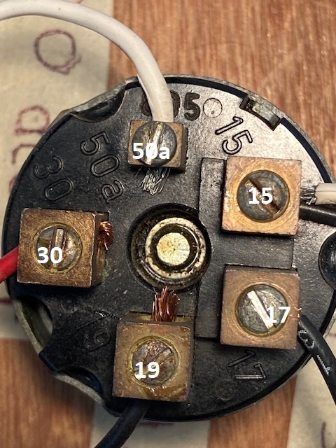

even een vraag over het aansluiten van de stopmagneet op een scheepsdiesel (peugot XD 3P 60PK), ik zou deze als het goed op nr 15 moeten plaatsen,
Als ik het contact aan zet dan heeft nr15 de geschakelde plus spanning, maar schakel ik door naar nr19 gloeien en starten nr17 dan heeft nr 15 geen spanning totdat ik de sleutel weer terug laat gaan naar de begin positie dan heeft nr15 wel weer spanning, en wat ik begrijp is dat spanning niet mag wegvallen tijdens het starten en dat zou volgens mij wel gebeuren, hoop dat ik het begrijpelijk heb kunnen beschrijven, weet ieand hoe ik dit kan oplossen
Groet Nanja

...dan is nr.15 blijkbaar de accessoire-stand/aansluiting. Die wordt inderdaad spanningsloos tijdens starten. Dat hoort zo. Maar dat is dan ook niet de aansluiting waar de stop-solenoid op hoort.
Welk contactslot heb je nu? (foto, ook van de aansluitingen!)
Beste MNM hier de foto met de nummering van het contactslot
15 geschakelde plus (uitgang contactslot)
17 starten
19 gloeien
30 plus batterij
50a batterijomschakelrelais uitgang voor startmotor bediening
Groet Nanja

Je contactslot is niet goed! +15 hoort altijd spanning te houden, die is normaal ook voor de bobine. en als die geen spanning krijgt tijdens starten zal de motor ook nooit aanspringen.

vraagje, als de sleutel in stand +15 staat, kan je de sleutel dan ook indrukken ?
Eventueel kan je diode tussen 50 en 15 maken
Oplossing blijkt 50a aansluiting, die krijgt ook spanning tijdens het starten, die kan je verbinden met 15, zo krijgt 15 ook spanning tijdens het starten, maar 15 kan nooit spanning op 50 zetten zodat de startmotor door zou blijven draaien.
