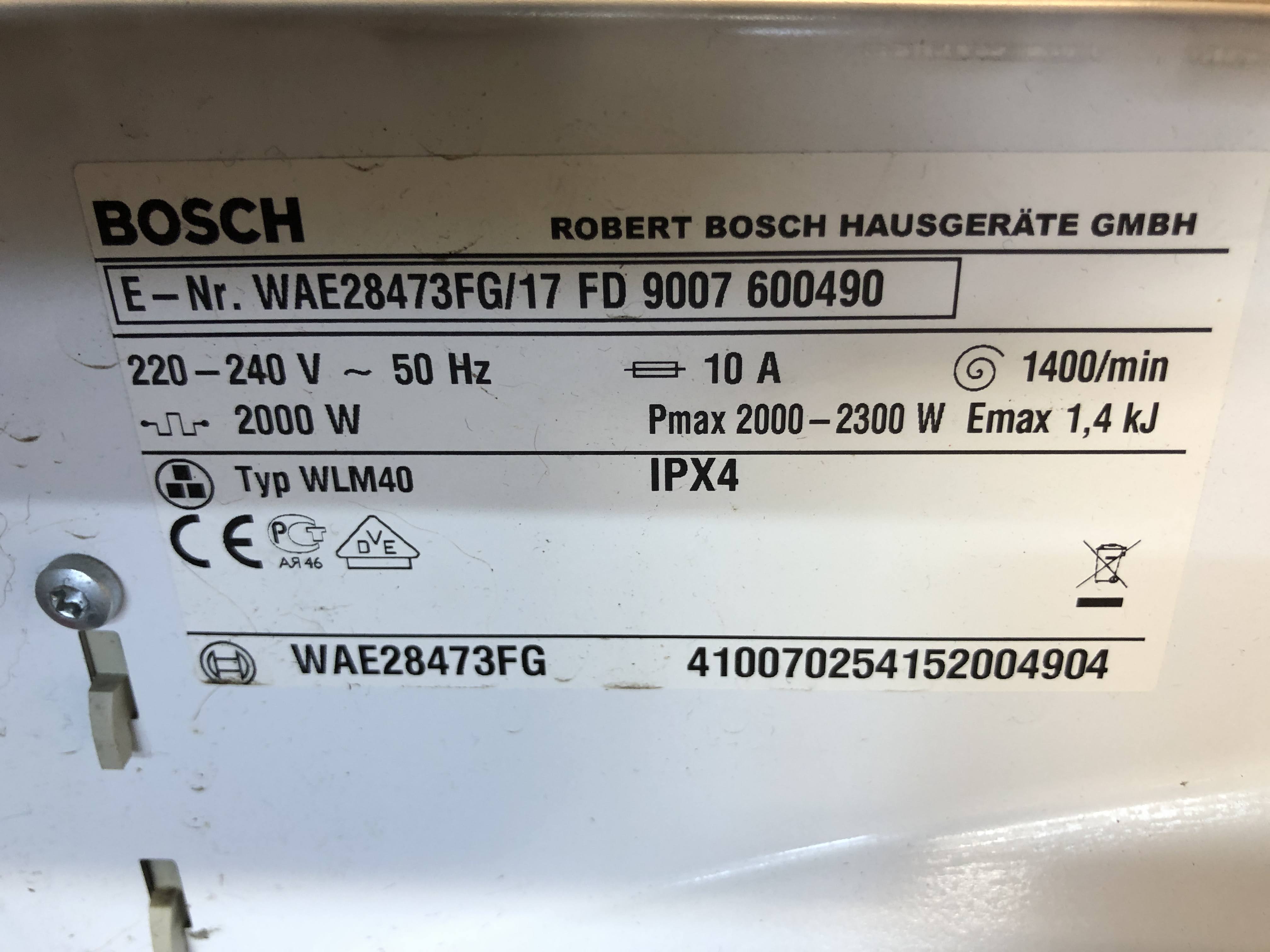

Typeplaatjefoto?

Voor de meelezers en latere zoekers, het gaat volgens de foto om een WAE28473FG van bouwjaar 2010.
