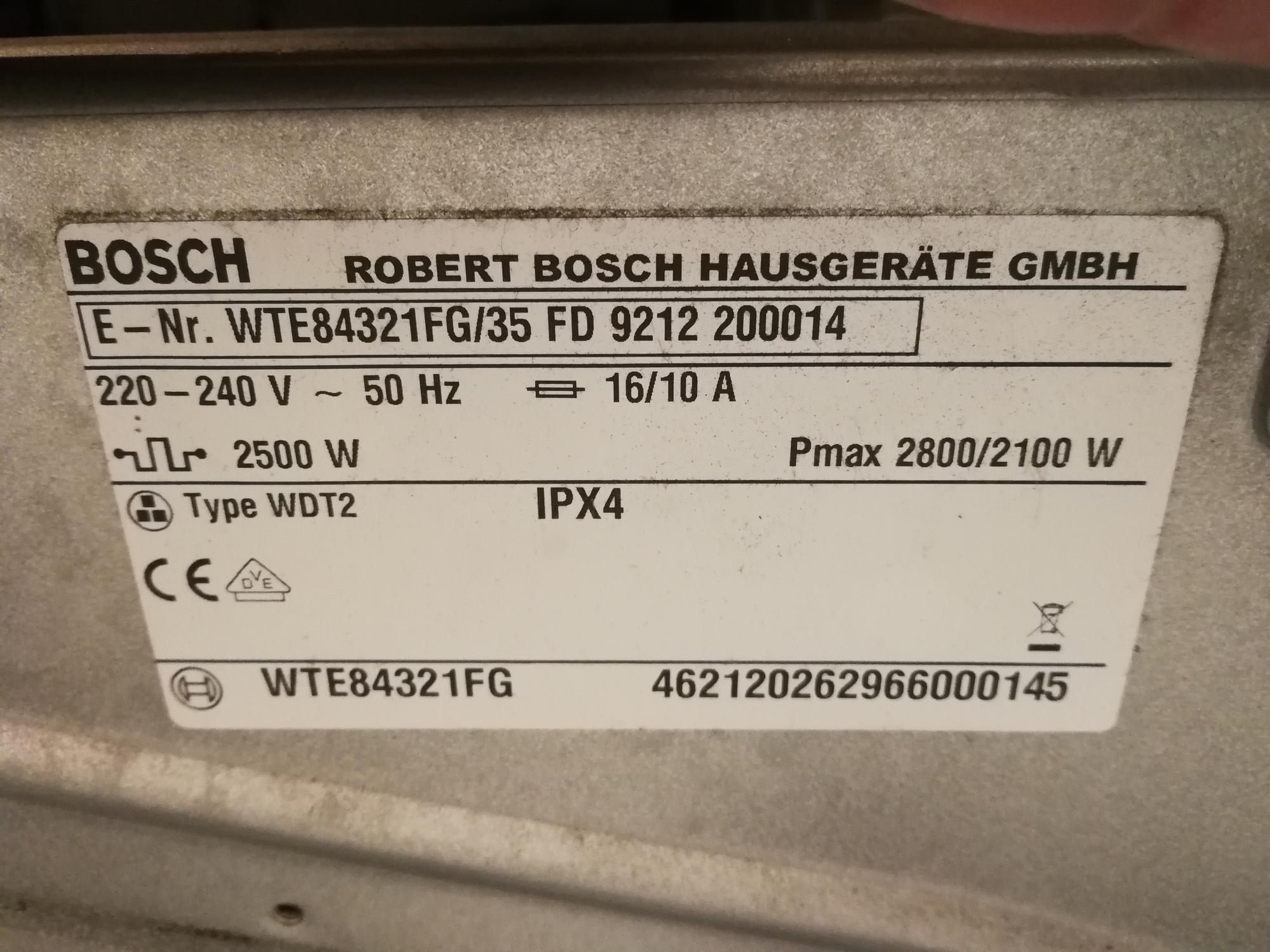

Ik weet dat dit onderwerp erg oud is, maar ik heb hetzelfde probleem met de droger: geen warme lucht. Gemeten verwarmingselement, temperatuursensoren en relais. Alles is in orde. Alleen de controller levert geen stroom aan de relaisspoel die verantwoordelijk is voor het verwarmingselement. Heeft iemand een soortgelijk geval gehad?
Volgende stap is:
Foutuitlezing
Fouten wissen
Testprogramma of componenten test.
Mogelijks heb je iets over het hoofd gezien en is het toch bv een relais...

Tot nu toe heb ik geen foutmeldingen op het display.
Ik weet niet of dit model deze functie heeft. En zo ja, weet u hoe u in het servicemenu komt?
