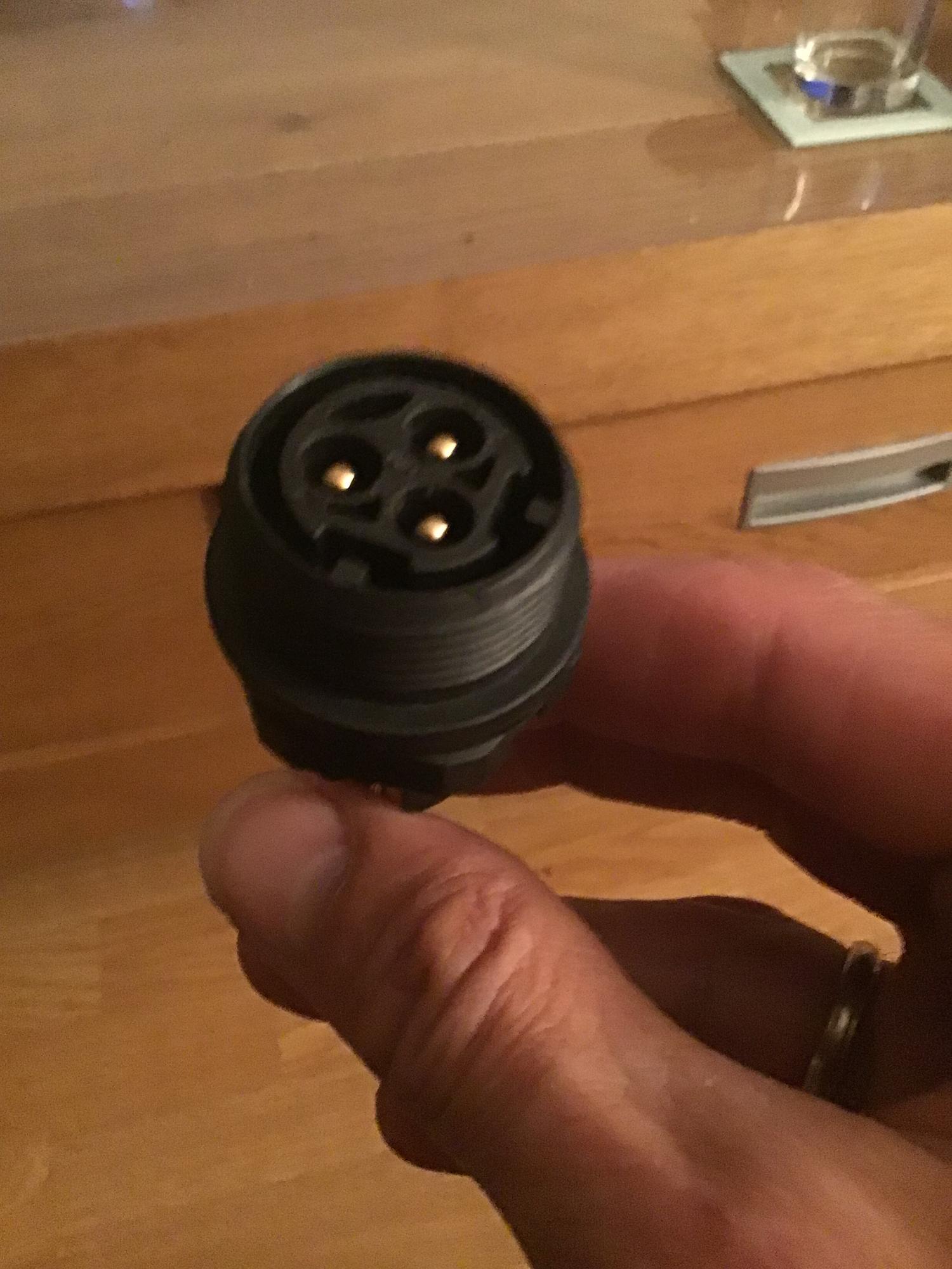

Ik heb een omvormer van aeg solar ,waarvan de ac plug van mist.
kan iemand mij helpen met de juiste plug te vinden of het merk en type van
deze plug.
type omvormer is aeg as ir01 2000
ik kan hem zo niet aansluiten op het net
evt een defecte omvormer met stekker mag ook.
alvast bedankt
peter
Da AC plug is toch een normale steker ? , Daarbij zou ik hem gewoon vast aansluiten met een werk schakelaar.
heb je een link naar een manual , of iets over betreffende AC plug?

De meeste zonnepaneel omvormers hebben een eigen formaat/vorm stekker voor de aansluiting aan het lichtnet. In de datasheet/manual staat helaas niet wat voor stekker dit bij de AEG IRS series is. Foto zou handig zijn. Maar waar is de stekker die bij het apparaat geleverd werd gebleven ?
Fotootje zou welkom zijn...
Hier lijkt het een gewone Amphenol 4 polige te zijn. Maar geen idee of die ook op jouw type zit.
Ken deze omvormer niet exact maar bij de meeste omvormers is de connector gewoon een doorvoer door de behuizing.
Kijk even of je volgende kunt doen.
  • Connector verwijderen.
  • Wartel plaatsen.
  • Snoer aansluiten in omvormer.
  • Geheel aansluiten op werschakelaar.
Koop een doorvoerwartel en een netsnoer en monteer deze, of laat dit doen door een vakkundig persoon.
In de handleiding staat trouwens welke connector erop zit.
Als je dat weet, dan zoek je op ebay de juiste connector.
Als je hem opstuurt naar de Solar Converter Repair Company kunnen die er wel een chassisdeel voor je inzetten als je hem echt origineel wil hebben.
Hierbij een foto van de A-C aansluiting van de aeg omvormer.
Hoop dat iemand het merk weet of waar ik hem kan kopen
Ik wil graag de stekker hebben die op de aansluiting past van de foto.
Graag hulp.
Foto gevonden van de stekker voor de AC aansluiting.
Welk type en merk is dit?
Op zondag 20 juni 2021 23:32:08 schreef peter2:
Welk type en merk is dit?[bijlage]
The connector you are looking for is this one. I don't know the brand but invt inverters use these connectors.
