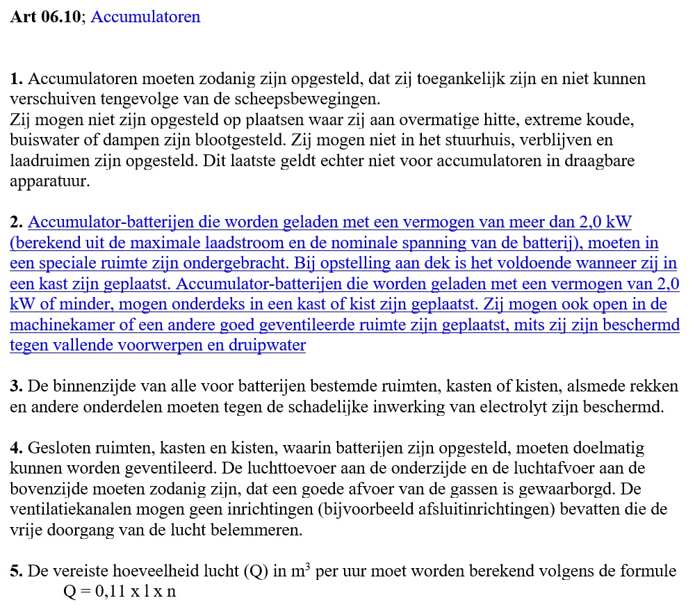

Op binnenschepen mogen accus niet meer 'binnen' maar slechts in naar buiten ventilerende ruimtes worden geplaatst.

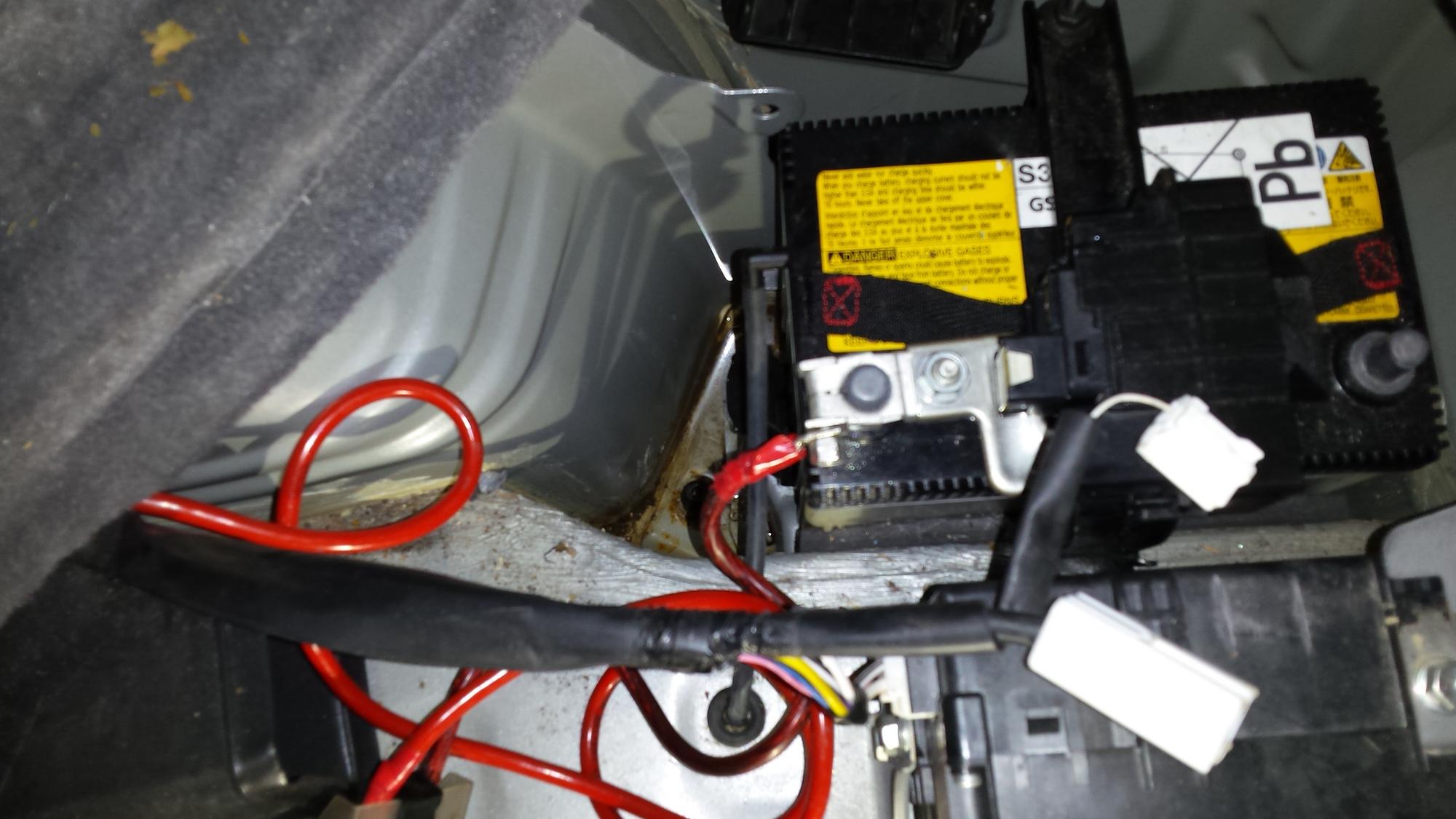

Met zo'n pijpje is de originele Toyota Prius accu ook uitgevoerd (de 12V AGM in de kofferbak die via een DC-DC uit de 200V accu wordt geladen). Veel discussies over of die nodig is bij plaatsen vervangende accu omdat de meeste hier geen voorziening voor hebben. Ik heb het nu ook niet meer...

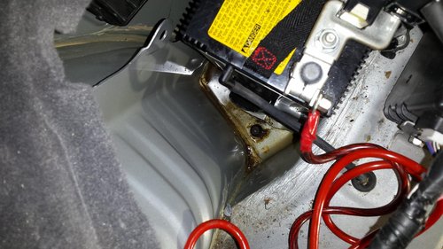

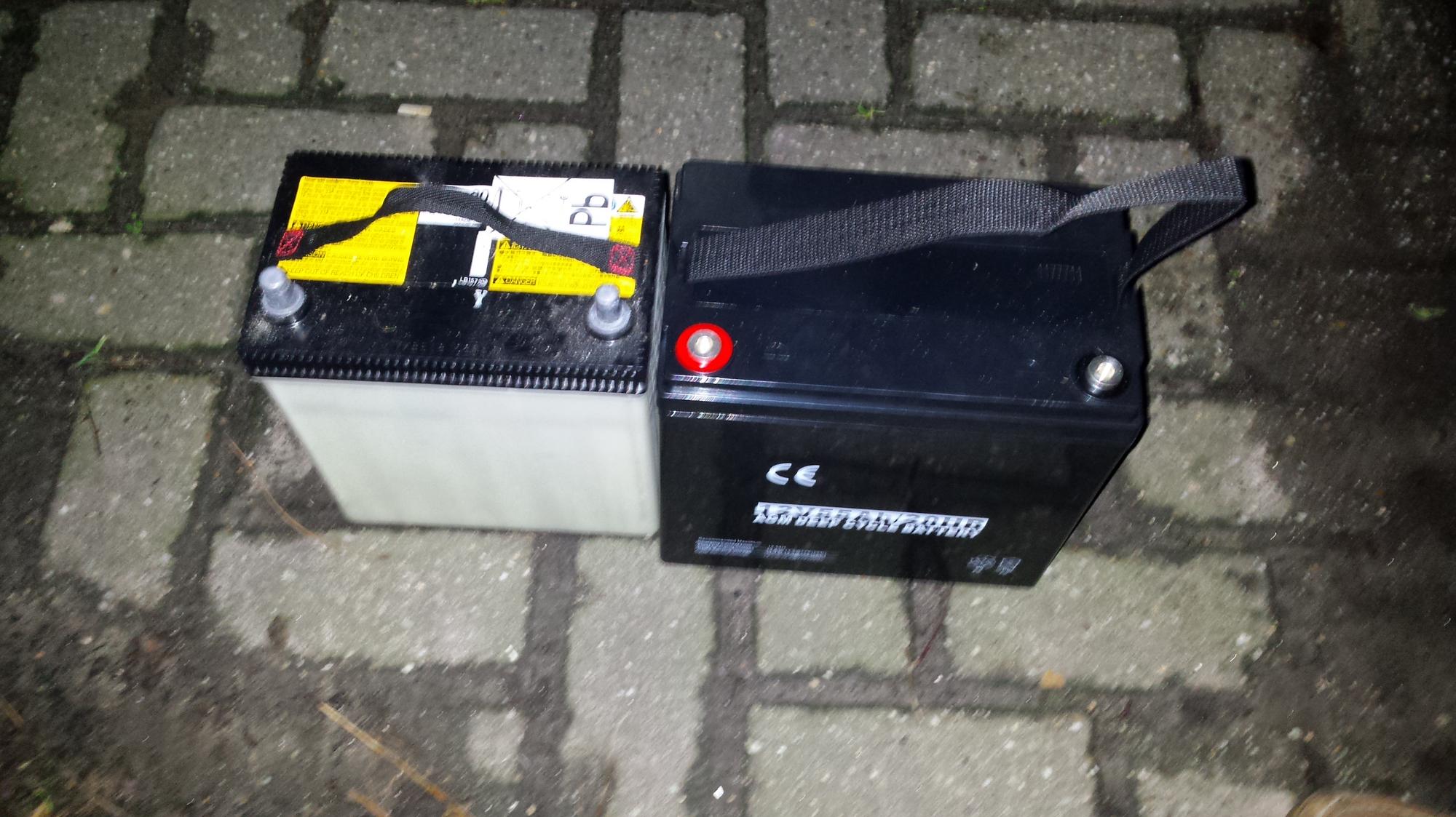

Warempel foto gevonden...
Oude accu.
Ook bijgevoegd de vervangende accu: 55Ah ipv (iirc) 38Ah (maar zonder pijpie). En vermoedelijk meer deep-cycle dan de originele. Motor hoeft niet gestart te worden met deze accu, de 20A tijdens opstarten van alle computers is alles wat hij voor z'n kiezen krijgt. Vandaar dat ik verwacht dat de nieuwe accu de auto overleefd.
Overigens zie ik dat de bekabeling voor de versterker vrij lang is tot de zekering... (doorschijnend rode kabel is tot de zekering, effen rode draad is na de zekering: inmiddels is de zekering verzopen door lek in het dak en vervangen, volgens mij heb ik toen ook een kortere kabel gebruikt).

Op 9 augustus 2021 22:11:39 schreef High met Henk:
Zo hoort het wel als je boven 100 A kan laden..
In praktijk wordt het vaak vergeten.
Uit het scheepvaart regelement.
mvdk
Wie controleert de naleving van het scheepvaart reglement?

On Topic: dat scheepvaartreglement lijkt me helder. Alleen dat laatste stukje met die formule kunnen sommige mensen moeite mee hebben. Maar het moet toch duidelijk zijn dat er geventileerd moet worden.
