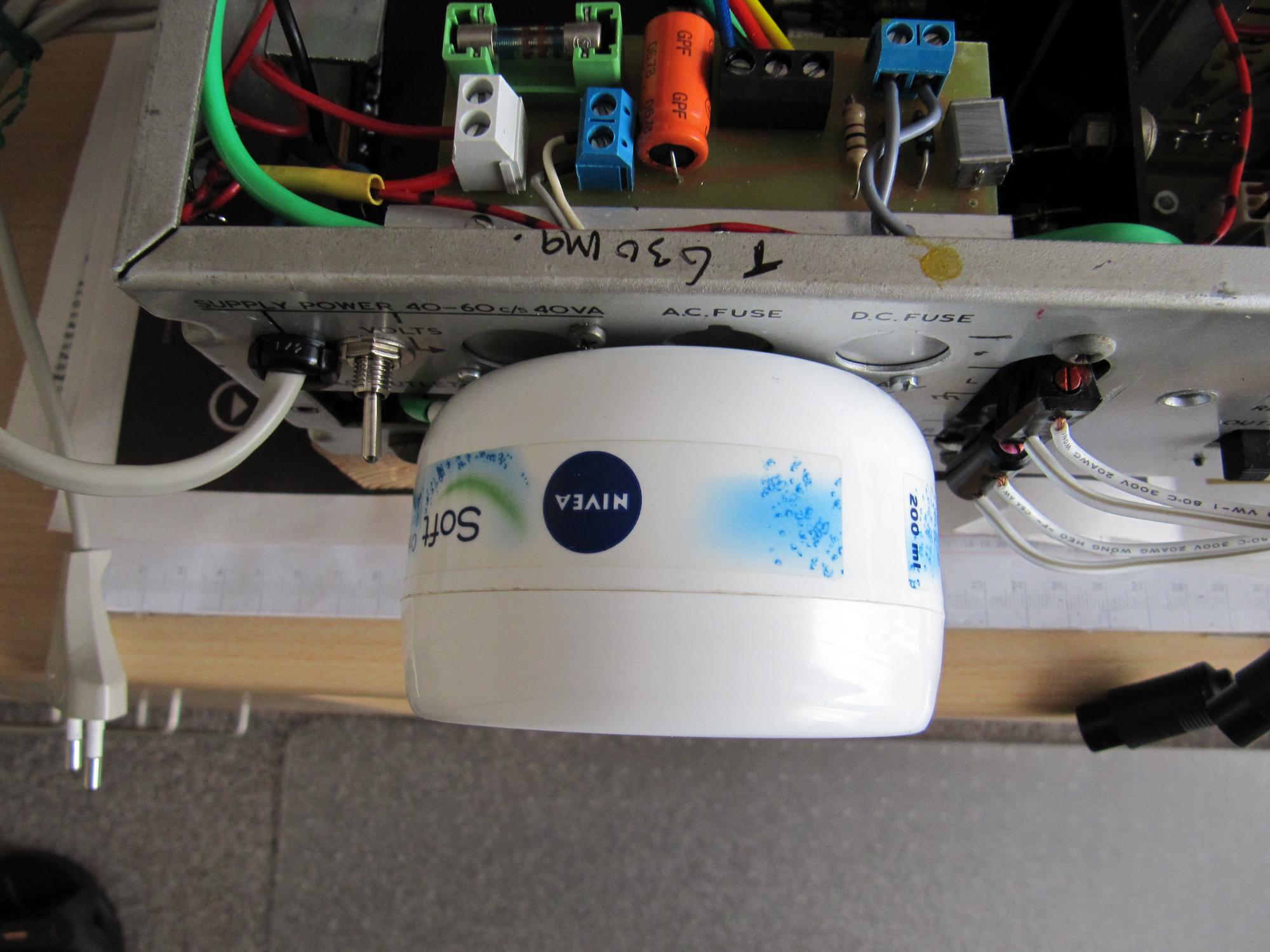

Meneer pa3gws als ik de ringkern in de hand houd met uitproberen heb ook de brom, volgens mij kan je geen betere trillingsdempers als in de hand houden vinden

Heb inmiddels een oplossing gevonden en de ringkern achterop de versterker gemonteerd in een nivea doosje. Geen fraai gezicht maar het is veel meer ergernis als het stil is en toch een hele kleine hoorbaar brom is.
Als het me lukt zal ik een foto bij mijn volgende bericht plaatsen.
Mooi, een 'workaround' gevonden, moet kunnen! Ik ben ook zeer benieuwd naar een mooie foto van het inwendige van deze Leak versterker. Waarschijnlijk veel Engels merk onderdelen condensators, weerstanden en potmeters. Namen als Hunts en Morganite schieten me te binnen. Die BC154 in het schema werd ook gebruikt in de allereerste versie van de ook Engelse Quad versterker 303. Misschien zit er bij jou een AC107 in die er ook in kan volgens het schema, in de eerste trap van de voorversterker? Die germanium tor werd toen verkocht als een ruisarme transistor. Wat ook wel klopte maar de nieuw ontwikkelde silicium BC154 was veel ruisarmer! Power silicium torren kwamen pas later op de markt (uit de USA) en daarom zit hier nog PNP germanium endtorren in.
In het edit veld kan je via Bijlages en upload de foto's laten zien. Maximaal 4 per bericht.
Enkele foto's gemaakt van de nieuwe ringkerntrafo achter op de Leak stereo 30. Voorlopig werkt de versterker naar volle tevredenheid als ik nog eens zin of tijd heb ga ik de nivea behuizing een ander kleurtje geven.
Heb ook de Leak stereo 30 plus in mijn verzameling maar de gewone stereo 30 uitvoering vind ik het mooist klinken het is de kroon uit mijn verzameling.
Mooi dat die weer bromvrij werkt. Die plastic klemmetjes om de Ge transistors op de PCB te zetten had ik nog niet eerder gezien! Vaak werd er bij Ge geadviseerd de warmte tijdens het solderen met een tangetje ofzo af te voeren, vandaar de lange draden. Aan Si transistors zitten korte draadjes, die kunnen inwendig meer warmte hebben voordat de eigenschappen gaan veranderen. Een mooie verzameling Leaks, niet te verwarren met WikiLeaks
