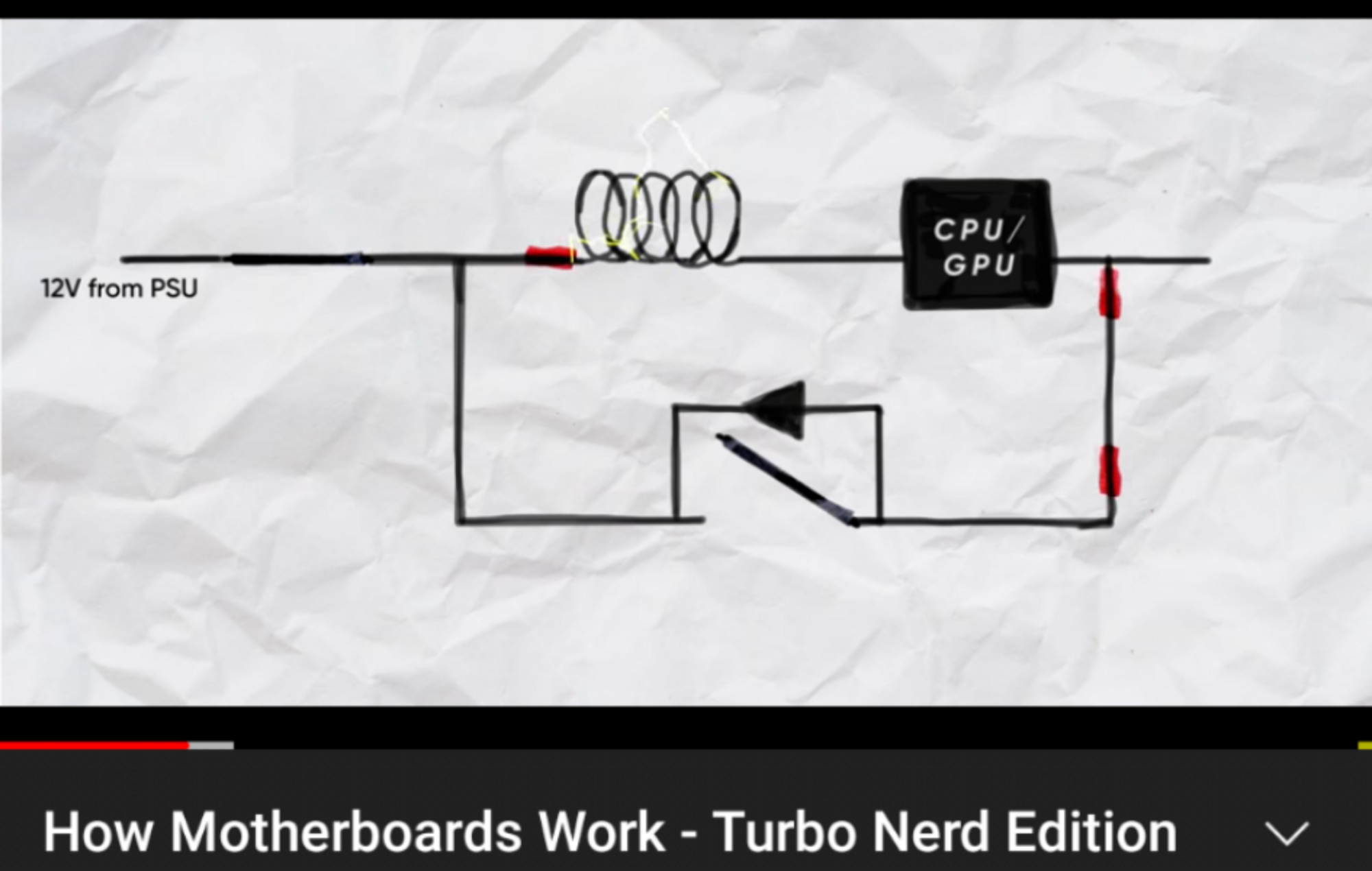

Altijd lachen als PC nerds elektronica gaan uitleggen. Hier ook een mooi voorbeeld:

@Martn1988,Dat is anders aardig correct.
Hebben wij het zelfde filmpje gezien? Of ben je gestopt met kijken na de rokende weerstand...
Volgens mij slaat het schema en de 'rode alle kanten op bewegende stromen' kant noch wal, maar misschien heb ik een totaal verkeerd beeld bij hoe een buck werkt.

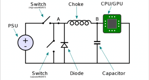

Volgens mij is dit meer correct:
Goede uitleg op die site: https://en.wikichip.org/wiki/voltage_regulator_module
EDIT: Ik zit er nog eens naar te kijken en de manier van tekenen van LTT is best verwarrend. De C mist en als de FET dicht gaat wordt volgens mij in hun 'schema' een keiharde sluiting naar GND gemaakt. Hoewel de GND niet getekend staat...
