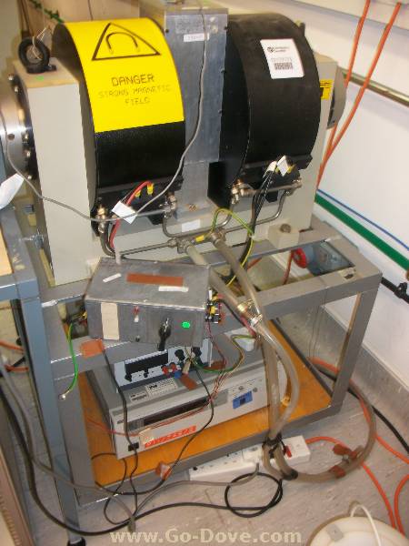

Ik ga meten met een erg grote watergekoelde elektromagneet (Oxford N100), een ding van 500 kg. Met een gap van een 7cm is hij al 288 mH. En dan mag hij 14A hebben.
Maar hij begint al te verzadigen bij 2 tot 6 A (hangt af van de gap die ik instel).
Ik ga hem aansturen met een Delta SM7020-D. Waarbij ik eigenlijk niet boven 3A wil gaan (dan zit ik al boven 2 Tesla). Ook bij 70V is de stroomstijging met dergelijke inductie erg traag.
Maar hier komt het probleem: stel dat de netspanning uitvalt. Of dat ik een kabelprobleem heb. De energie van de spoel moet ergens naartoe. En niet in mijn voeding, dat is dan enkele richting schroothoop.
Weet iemand een oplossing, iets wat de spanning boven 70V opvreet maar wel tegen het pulsvermogen kan? En wat snel genoeg is? Soort remweerstand boven 70V, of TVS van meerdere kilo?

Testen van Hall sensoren. Homogeen magneetveld in een gap van een paar cm tot 10cm van klein veld tot 2.4 Tesla.
Ik denk ook dat mijn meter liegt. Maar hoe krijg ik dat gemeten. De kern is massief, ik denk dat daarom de meter het niet doet. Een PM6303 werkt met 1 kHz en dan heb ik wervelstroomverliezen. Ik moet iets met DC doen. Stijgtijd of zo.
Hier is een foto.
Maar inderdaad moet een vrijloopdiode al veel doen. Wel moet ik de spanning kunnen omkeren, remanent veld gaat een probleem worden.

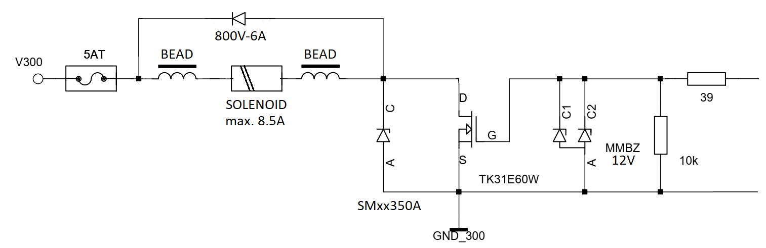

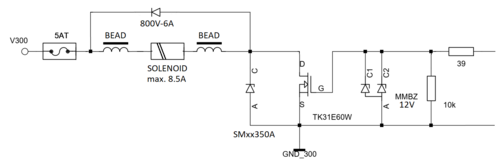

Is een H-Bridge geen oplossing?
Ik gebruik voor solenoids op 230v/8.5A zware TVS'sen en diodes, dat voldoet goed.
Spanning is 'raw' DC (gelijkgerichte netspanning zonder afvlakking)
Met een H-brug gaat de opgeslagen energie sowieso terug de voeding in, aangezien die brug werkt als gelijkrichter. Je kunt daar een bank elco's voor zetten, maar dan werkt de constant current mode niet goed meer.
En diode anti-parallel en eventueel nog één in serie met de voeding lijkt je goed, zolang je de magneet niet gaan ompolen zolang er stroom loopt.
