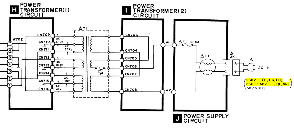

Wellicht mosterd na de maaltijd, maar volgens het schema in de service manual is de trafo in deze versterker al ontworpen voor 230V netspanning (dus niet 220V zoals door enkele mensen gesuggereerd). Volgens wikipedia is al in de jaren tachtig besloten om de netspanning in Europa tussen 1988 en 2004 geleidelijk van 220V naar 230V te brengen. Fabrikanten waren hiervan uiteraard op de hoogte.
Zie screenshot hieronder. Aan de primaire kant van de trafo zit inderdaad geen netschakelaar.

Op 15 oktober 2021 12:59:00 schreef CornelisJ:
Wellicht mosterd na de maaltijd, maar volgens het schema in de service manual is de trafo in deze versterker al ontworpen voor 230V netspanning (dus niet 220V zoals door enkele mensen gesuggereerd). Volgens wikipedia is al in de jaren tachtig besloten om de netspanning in Europa tussen 1988 en 2004 geleidelijk van 220V naar 230V te brengen. Fabrikanten waren hiervan uiteraard op de hoogte.Zie screenshot hieronder. Aan de primaire kant van de trafo zit inderdaad geen netschakelaar.
Hier was ik inderdaad ook al achter, want aanpassen hielp niet. Dank voor de toevoeging.
