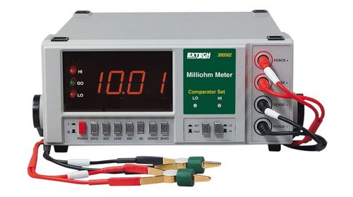

En inderdaad kun je hele kleine weerstanden niet meten met een gewone multimeter. Bij mijn fluke 787 zijn de meetdraden en pennen en aansluitbussen gewoonlijk al één Ω ofzo. Als ik al die contacten heel goed schoonmaak wordt alles tiendes van ohms.
Om miliohms enzo te kunnen meten moet je denken aan z'n soort van apparaat:
De meting voer je dan ook uit met vier meetdraden.
