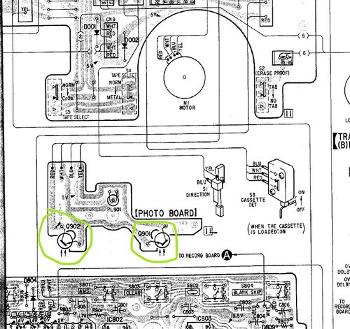

Zat er in dit deck niet ergens een optische sensor die roet in het eten kon gooien? Quick&dirty is even met een felle lamp op het loopwerk schijnen (wellicht even verschillende hoeken proberen) en kijken of het spoelen dan wel goed gaat.

Ik zou overigens verwachten dat wanneer één van de optische sensoren defect zou zijn het probleem ook optreedt bij normaal afspelen.

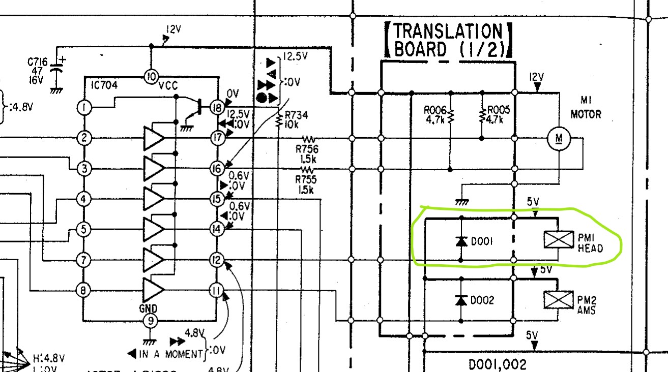

Dit deck heeft twee solenoids welke beide netjes 330 Ohm meten. De spanning is volgens schema 5V en 4,8V aan de kant van de driver.
Solenoid PM1 is degene welke wordt getriggerd bij fast forward.
Zodra ik FF indruk zie ik de uitgang v/d driver netjes naar 0V gaan.
De blusdiode meet ook goed.
Zou het kunnen zijn dat deze solenoid zijn magnetische trekkracht is verloren?
